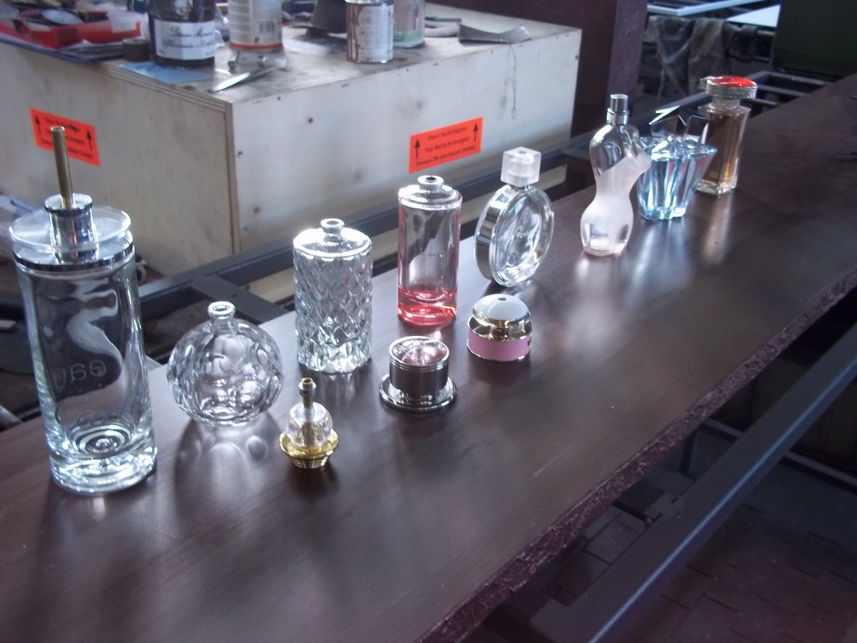

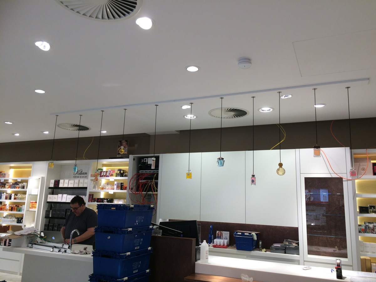

Problem: Für einen Ladenausbau soll ich leere Parfümflaschen beleuchten.
Technisch kein Problem, durch Verschluss und Zerstäuber wird ein Loch
gebohrt und ein Metallröhrchen mit einer Led ( Durchmesser ca. 7 mm )
eingeklebt.
Aber, so wirkt das nicht.

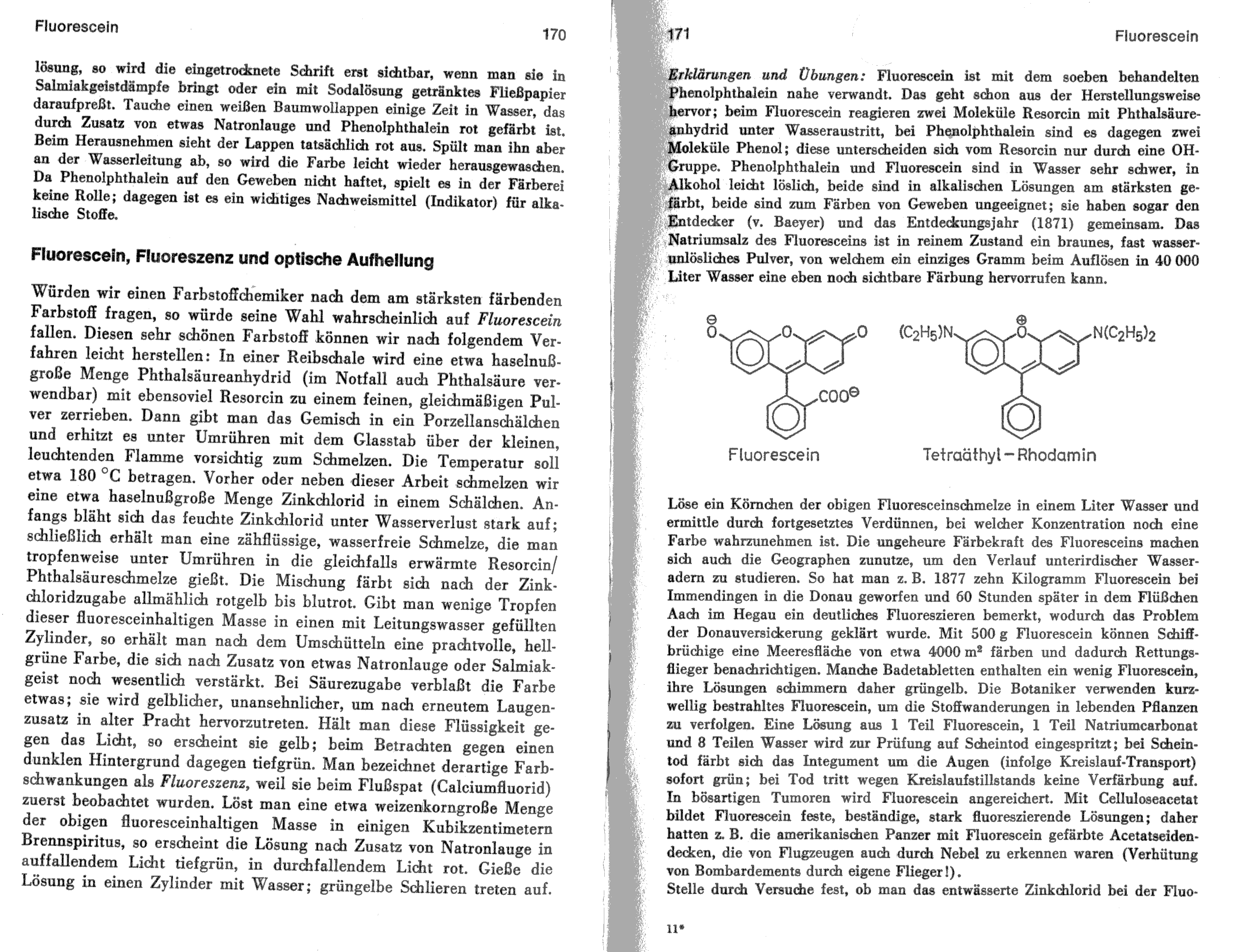

https://de.wikipedia.org/wiki/Fluorescein
Frage: Entmischt sich das im Laufe der Zeit, wäre auch
ein klares Silikonöl möglich?
Oder gleich klares Gießharz?
Grüße Bernd
von Kara B. (Firma: ...) (karabenemsi)
"Uranin besitzt in wässriger Lösung ein enormes Färbevermögen (so führt
gegen einen weißen Hintergrund bereits eine Uraninkonzentration von 0,1
mg/l zu einer sichtbaren Verfärbung)"
"Der Farbstoff wird weiterhin vielfältig eingesetzt, insbesondere zum
Einfärben von Schaumbädern, Badezusätzen, Shampoos, Kosmetika und
Frostschutzmitteln ..."
https://de.wikipedia.org/wiki/Fluorescein#Uranin
Wasserlöslichkeit sollte also gegeben sein.

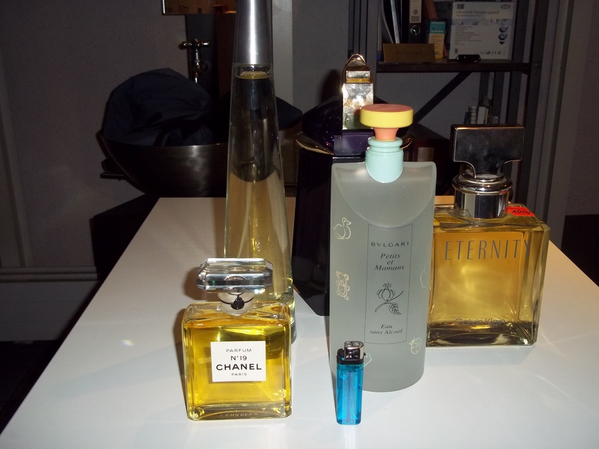

von Bernd F. (metallfunk)

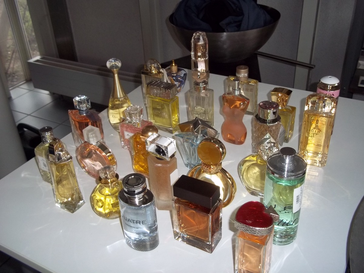

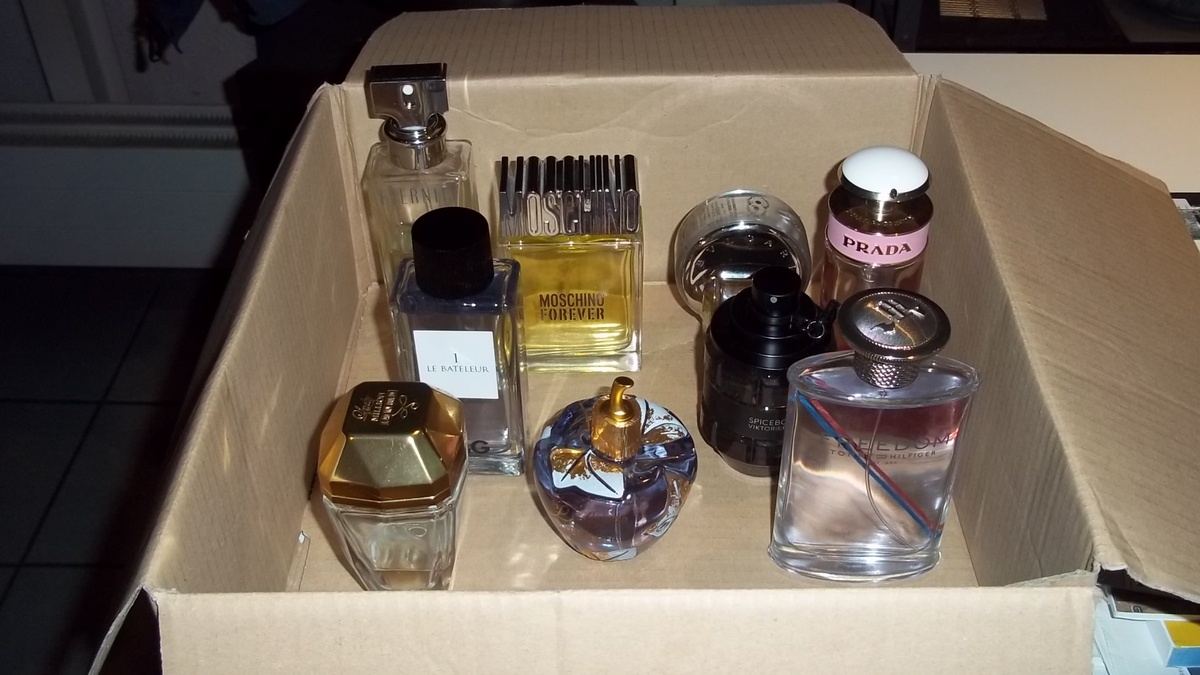

Ich habe auch Flaschen hier, die mit ihrer teuren originalen
Soße gefüllt sind ( z. B. "Eternity, Calvin Klein ")
Das ist ja eh 98% Alkohol, also glasklar.
Da geht das Licht einfach so durch.
Für erste Tests habe ich mal zwei Flaschen aufgebohrt und entleert.
Unser Werkstattklo hat noch nie so gut gerochen:)
Grüße Bernd

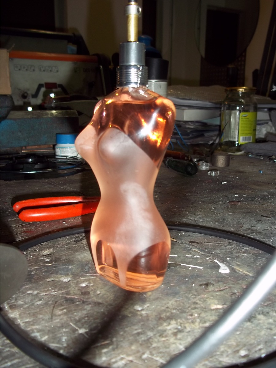

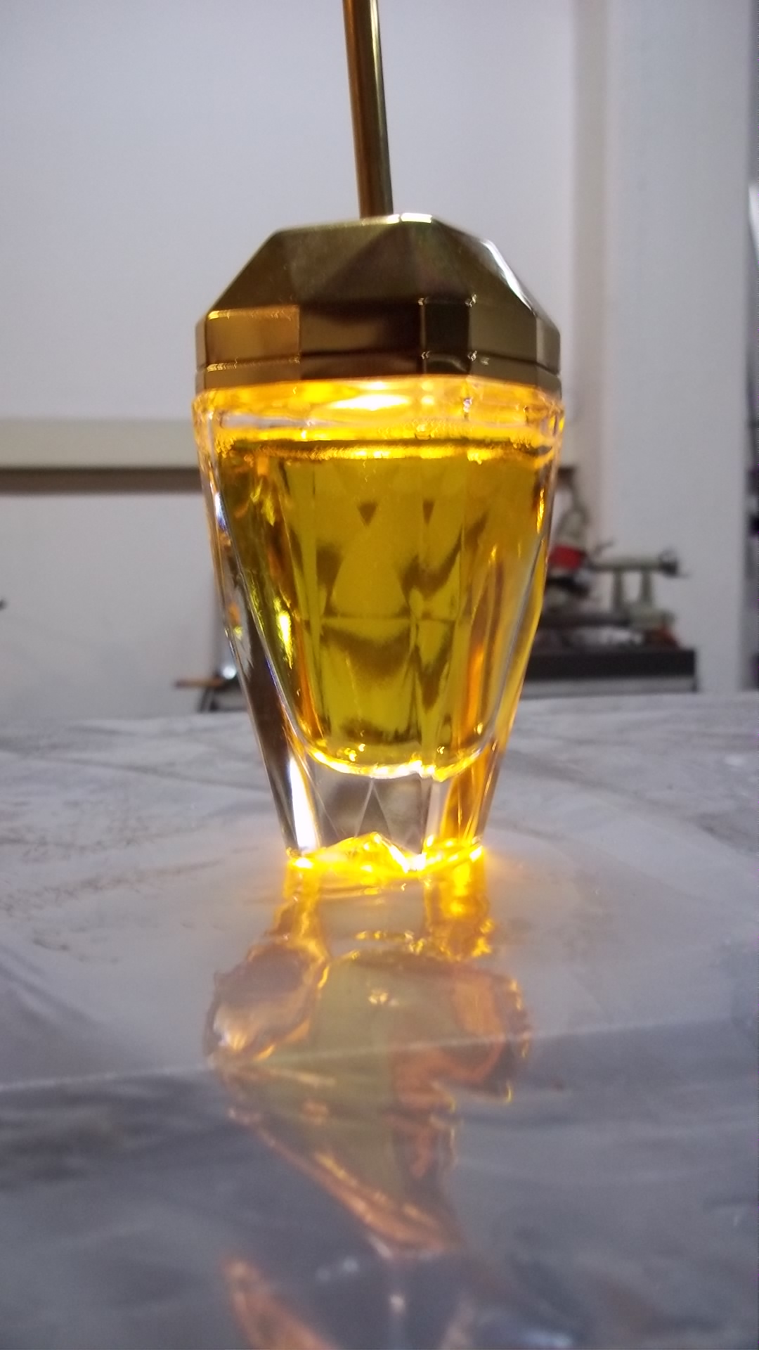

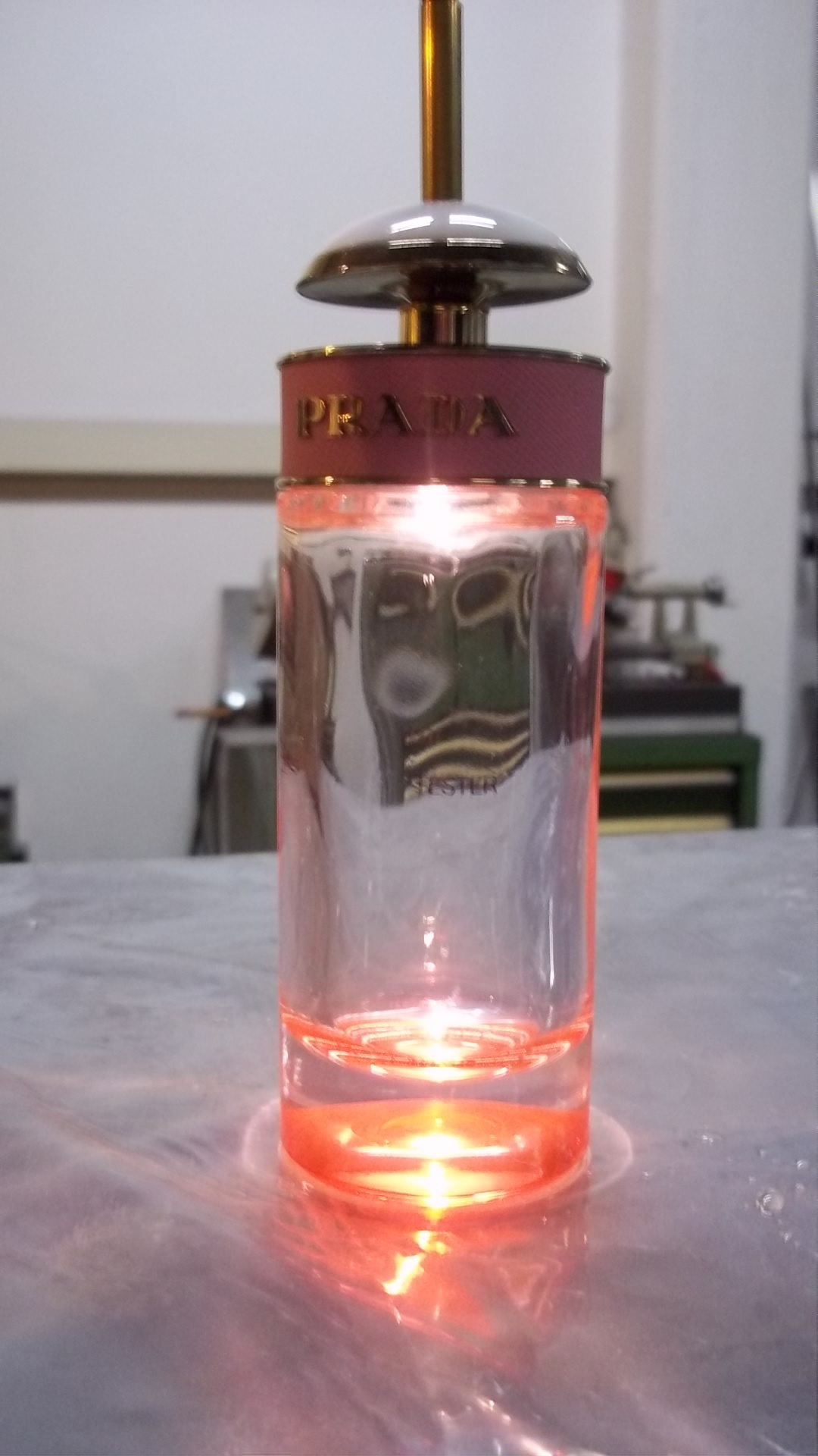

Glaubt mir ja sonst keiner.
Das sind ein paar Testflaschen für diese Beleuchtungsübung.
Manche sind noch fast voll.
Grüße Bernd

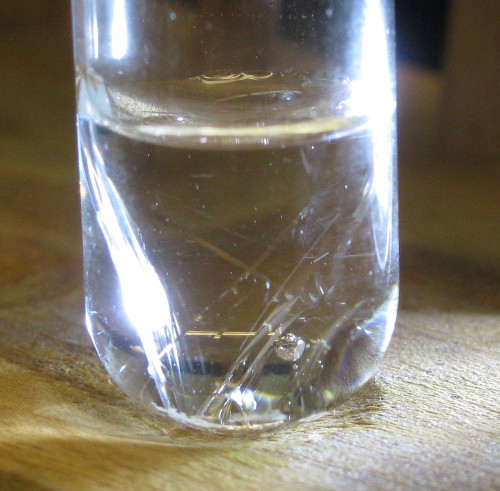

Exoten wie Kupferpthalocyanin (marktbeherrschendes Blaupigment -
unglaublich stabil; Bild im Anhang) sind in ihrer Ungiftigkeit eher
selten. Und unlöslich.

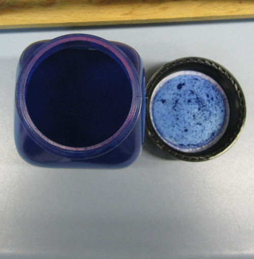

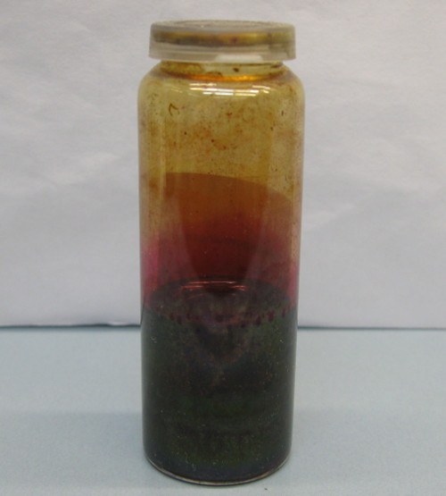

von Lukas T. (tapy)
Korbinian G. schrieb:
> Kaliumpermanganat für
> pink
Ist ruck zuck kaputt. Liefert Braunstein wie blöde, wenn beleuchtet.
Im Anhang ein Bildchen von KMnO4, das etwa einen Monat Fensterbankecke
genossen hat. Oben schon schön braun. Sind auch Flöckchen drin.

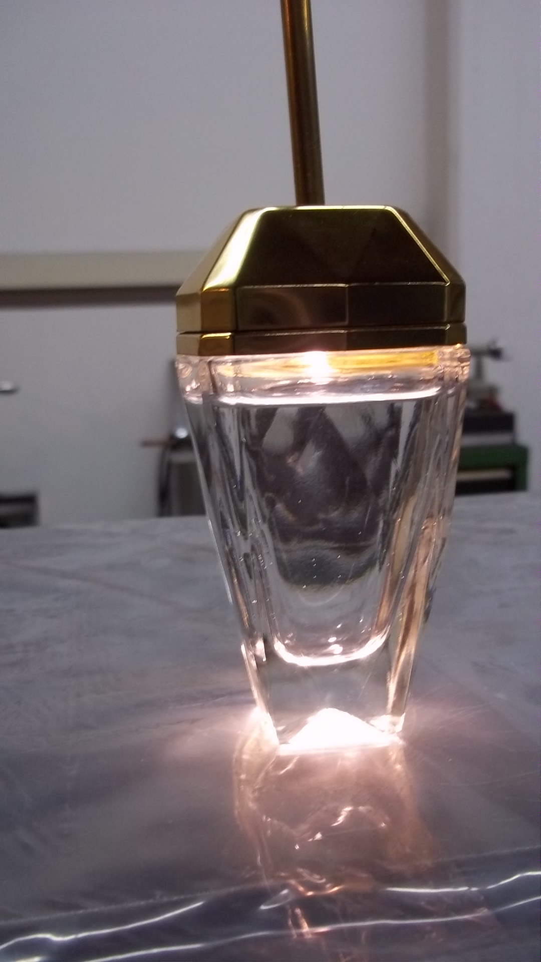

Erst mal danke für die recht ausführlichen Informationen.
Anbei ein Bild einer leer sehr unspektakulären Flasche.
Gefüllt mit Wasser (gut ausgespült ) und eingefärbt mit einem uralten
Nitrattest für Aquarien ( Merck).
Das sieht gleich besser aus.
Grüße Bernd
Hier ein Bild einer anderen Flasche ( Bild ist Mist ).
Diese Flasche ist leer. Das farbige Glas hat aber Wirkung.
Jetzt noch eine zartrote Füllung, dann sieht das klasse aus.
Grüße Bernd

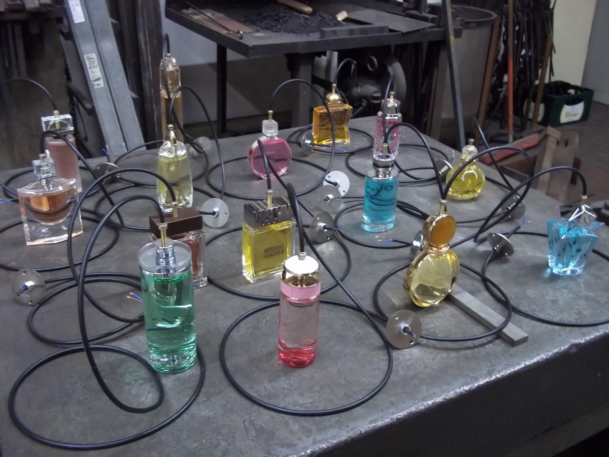

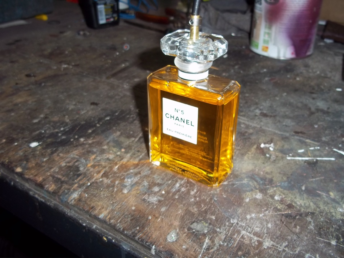

Ich werde mit der Füllung der Flaschen auf " Lebensmittel "
gehen. Sollte mal eine "Lampe" zerstört werden, läuft da ein wenig
Weinbrand oder Likör aus.
Gerade bei Likören gibt es ein weites Farbspektrum.
Da ich max. 80- 90 ml pro Flasche brauche, kann ich den Rest eventuell
nutzbringend einsetzen :)
15 fast gefüllte Flaschen für die Hausbar werde ich irgendwie
unterbringen.
Grüße Bernd

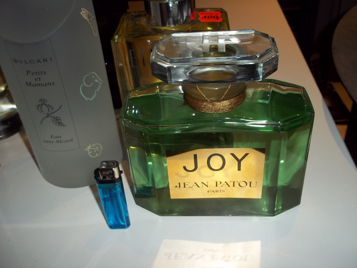

Jetzt wird das eine Nummer schwieriger :(
Die Idee mit den beleuchteten Flaschen ist gut angekommen.
Nun hätten die gern die übergroßen Schau-Flaschen, bis 50 cm
lang, bis zu 5kg schwer, als Leuchten.
Diese Flaschen haben ohnehin nur gefärbtes Wasser als Inhalt.
Dummerweise sind die Verschlüsse teilweise aus Echtglas.
Krieg ich da eine Bohrung mit 6 mm Durchmesser und 70 mm Länge
rein?
Und wie soll ich das Gewicht am Kabel befestigen?
Selbst abgefahrene Ideen sind willkommen, die ganze Sache
ist auch schon grenzwertig.
Grüße Bernd

Bohre erst mal das blaue Feuerzeug an, das dürfte noch am Einfachsten
sein.
MfG Paul
Paul B. schrieb:
> sein.
> MfG Paul
Paul,
das Feuerzeug beiße ich auf, da brauche ich keinen Bohrer :-)
Aber so einen Stöpsel?
Grüße Bernd
von Franz B. (rcs)
Passende Stöpsel mit einem 3D Drucker herstellen lassen,
so meine erste Idee.
von Timm T. (Gast)
Ein Diamant-Kugelkopffräser, viel Wasser und noch mehr Geduld. Dann geht
das schon.
Du hast gute Chancen, daß Dir der Kegel am Ansatz abreißt, sobald Du so
tief bist. Ich würde das von oben 5mm einbohren, dann rumdrehen und von
unten bohren, sonst platzt es aus.
Hab so schon optische Spiegel durchbohrt. Aber es wird Stunden dauern.
Könnte mir aber vorstellen, daß das Glas weicher ist als optisches Glas,
das wird sicher kein sonderlich hochwertiges Zeug sein.
Achso, nach dem Bohren thermisch Entspannen ist sicher eine gute Idee.
Ein Kabel kannst Du mit UV-härtendem Epoxy einkleben. Damit wird auch
die vom Bohren matte Innenwandung wieder einigermaßen durchsichtig.
Einige UV-härtende Epoxy neigen aber zum leichten Vergilben.
von Florian R. (Firma: TU Wien) (frist)

Es gab auch mal Chemie-Bastelbücher. Aber das ist ja alles viel zu
gefährlich, Chemie ist wenn's stinkt und kracht.
Hier der gute alte Römpp, Organische Chemie im Probierglas, Auflage von
1975. Die Herstellung von Schießbaumwolle war da schon rausgenommen - ad
usum delphini... https://de.wikipedia.org/wiki/Ad_usum_Delphini
Flourescein herstellen ist also ganz einfach, Phtalsäureanhydrit und
Resorcin bekommte man bestimmt überall.

Aufpassen. Es geht hier um zwei Größenordnungen dieser Flaschen.
Die 100 ml Zerstäuber ( kein Problem, die als Leuchte zu verwenden).
und die 5 kg Schauteile, da sehe ich keine bezahlbare Möglichkeit.
Grüße Bernd
So schaut es jetzt aus:)
diese Flaschen werden Leuchten.
Tipp vom Chemiker: Glykol ( klar ) mit ein wenig Lebensmittelfarbe.
Schaun wir mal.
Grüße Bernd
Die Flaschen haben ihren total überteuerten Inhalt.
Den gieße ich mal nicht in das Waschbecken ( Nicht das die
Jungs der Kläranlage einen Schock kriegen :)
Den Inhalt füll ich in Billigzerstäuber und verschenke ihn.
Grüße Bernd
von Asko B. (dg2brs)
Die Flacons haben jetzt auf dem Bild auch nicht den
Anschein mehrerer Kilogramm.

Im Moment habe ich zwei Varianten für die Flüssigkeit.
A: Dest. Wasser mit Farbstoff ( z.B. CI 14700 ).
B: Öl, Motoröl, Hydrauliköl usw.
Unabhängig davon geht der mechanische und elektrische Teil
schon mal weiter.
Das heißt: Flaschen zerlegen ( mit Dremel), entleeren,
durchbohren und eine passende Aufnahme aus Messingrohr zusammenlöten.
Ganz blöd finde ich gerade, dass mein Messingröhrchen statt
5,2 mm Innen nur 5,01 innen hat.
Nun passt mein Kabel nicht und ich muss die Dinger aufbohren.
Aber, das wird.
Das sind fast durchweg 100ml Flaschen, je nach Glas habe ich
ein Gesamtgewicht von 180- 300 Gramm, das hält mein Kabel
locker aus, größtes Problem ist die dezente Zugentlastung am
Flaschenhals.
Grüße Bernd
Fast fertig.
Ich kann es nicht mehr riechen.
Grüße Bernd
von Uhu U. (uhu)
Ich halte es für eine Schnapsidee... nit Geruchsstoffen.
Feierabend.
Das war die letzte von 20 Stück.
Etwas störrisch, musste ich doch den Echtglas-Stopfen mit
einem Diamantbohrer durchlöchern.
Jetzt bleiben mehrere spannende Fragen:
Wie lange halten die Leds?
Wie lange hält der Farbstoff im destilliertem Wasser?
Wie lange hält meine Zugentlastung am Kabel?
Wie lange hält mein 2-K Klebstoff?
Grüße Bernd
So, die " Leuchten" hängen.
Hier noch ohne Strom. Schwierig gegen die heftige Ladenbeleuchtung
anzugehen.
Der wirkliche Effekt kommt nachts. Alles aus, nur die Flaschen leuchten.
Der Mann auf dem Bild kümmert sich gerade um den Server, unglaublich,
welche Technik in so einem Laden steckt.
Grüße Bernd
