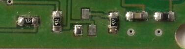

mein erster Versuch, Platinen im Pizzaofen zu löten ist, naja...
eigentlich nicht fehlgeschlagen aber die Platinen sehen aus wie sau,
siehe Foto!
Ich hatte die Platinen nach dem Löten mit einem Borstenpinsel und
Isopropanolalkohol gereinigt und nun sind dort überall die weissen
Ablagerungen welche ich nicht entfernt bekomme. Hatte schon einen neuen
Pinsel genommen. Hatte leider nichts geholfen. Selbst mit Aceton habe
ich die Ablagerungen nicht wegbekommen.
Nun stellt sich mir die Frage ob die Paste evtl. Sch*** ist. Ich benutze
die von Aoyue:
http://www.aoyue.eu/aoyue-zubehor-loeten-plattformen-stative-lotpaste-lotzinn-pinzetten/lotzinn-lotflussmittel-lotpaste-aoyue/aoyue-lotpaste-solderpaste-50g.html
Weiss jemand wie ich die Ablagerungen noch entfernen könnte?
Und kann mir vllt. jemand eine anständige Lötpaste empfehlen? In wiefern
ist No-Clean tatsächlich No-Clean?
MfG Rush
No-Clean heißt ja nicht, dass danach alles sauber ist -- es heißt nur,
dass die Flussmittelreste nichts verätzen o.ä. wenn du sie nicht
wegmachst. Hässlich aussehen dürfen sie.
Ich entferne solche Reste mit einer harten Zahnbürste und Isopropanol.
Geht eigentlich immer ganz gut.

Naja, das zeug klebt da schon ordentlich dran. Rein vom Gefühl her wird
dasmit dem Ultraschall nicht wirklich besser....
Abgesehen davon dass ich keien Ultraschallreiniger hier habe :-(
Weitere Vorschläge ?
