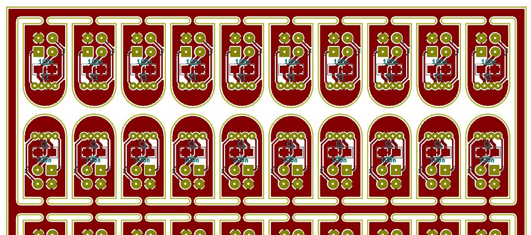

ich habe vor bei elecrow zu bestellen. Hierbei habe ich eine
Mini-Platine als Brücke THT/SMD (LED ist TFT und muss durch die
Frontplatte - welche gleichzeitig eine weitere Platine ist - durch).
Da die Platine extrem klein ist, wollte ich ein max. 10x10cm große
Platine ausfüllen, aber so dass die nachher einfach heraustrennbar ist.
Also dachte ich an 2mm Trennstege.
Glaubt Ihr die Verstehen das so in China?
Danke im voraus.
Jörg
#4371032
Das Problem ist die eine Halterung pro Leiterplatte.
Wie wäre es, wenn man durch Bohrungen im "freien" Bereich statt Fräsen
an der Spitze der Rundung einen kleinen Steg stehen läßt und je am Fuß
der Rundung einen Steg zum Rand bzw. der Nachbar-LP übrig behält?
Das ganze läßt sich leicht vereinzeln ohne Gefahr für die LP und es ist
wesentlich stabiler, besonders wenn automatisch bestückt werden soll -
was ich mal annehme.

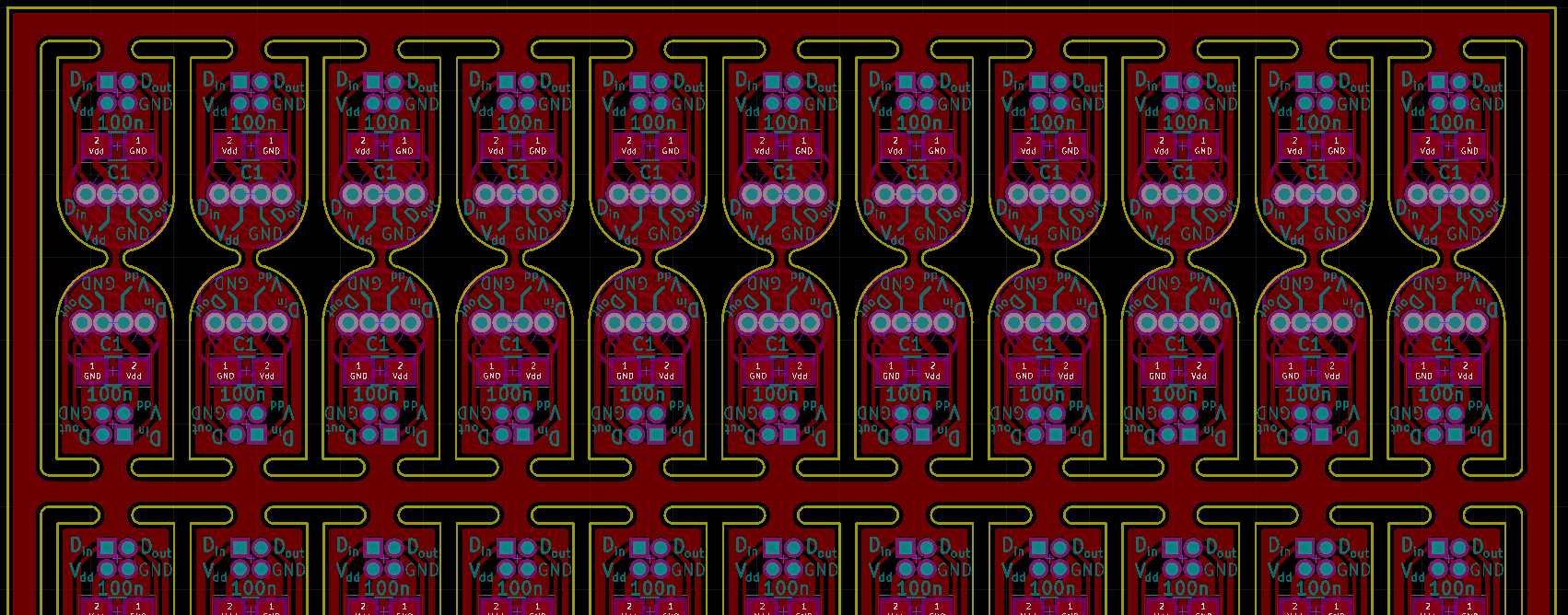

Vielen Dank für die guten Ideen.
Ich hoffe ich konnte einige umsetzen, jedenfalls so wie es gemeint war.
Jetzt habe ich zwar keine "schöne" Rundung mehr, aber wenn ich damit ein
herstellbare platte bekomme, dann ist mir das wichtiger ;)
Anbei mein neuer Entwurf, die Fräsrundungen sind 1mm im Durchmesser.
Also könnte ein 1mm Fräskopf verwendet werden.
Gast #4371356
Das ist schon recht wenig (bricht leicht). Aber wenn dein Fertiger keine
Einwände hat, ok.
Ansonsten:
1. Die Stege am geraden Ende sind meiner Meinung nach jetzt eher zu
breit und schlecht abzubrechen. Da die Platine jetzt auf beiden Seiten
gehalten wird, können sie ruhig so schmal sein wie auf der anderen
Seite.
2. Wichtig: die GND-Füllung sollte nicht über den Steg gehen, da wird
die Cu-Auflage beim Rausbrechen leicht beschädigt oder reisst ab. Die
GND-Füllung sollte so ausgelegt werden wie die fertige Platine, auch
wenn es mehr Mühe macht.
3. Die Trennlinien gehen beide gerade durch die Nutzenmontage, statt der
Fräsungen mit Stegen könnten daher auch Ritzlinien verwendet werden, das
ergäbe sauberere Platinenumrisse. Vorausgesetzt, dein Fertiger kann
ritzen.
Georg
Gast #4374523
Wenn Du in die Sollbruchstellen kleine Bohrungen an die Kante der
Rundung einfügst, dann lassen sich die Einzelschaltung besser trennen
und Du bekommst nach einem Feilenstrich auch wieder eine schöne Rundung
hin. Läßt sich in der Regel mit einem Seitenschneider trennen. An der
gegenüberliegenden Seite der Einzelschaltung ebenfalls Bohrungen
einfügen.
Das Kupfer dafür etwas zurückstellen, sonst kommt das Kupfer an den
Kanten heraus und oxidiert an der Luft nach dem Trennen.
Die Kupferfläche auf dem Nutzenrand freut den Leiterplattenhersteller.
So hat er´s beim Galvanisieren einfacher.
