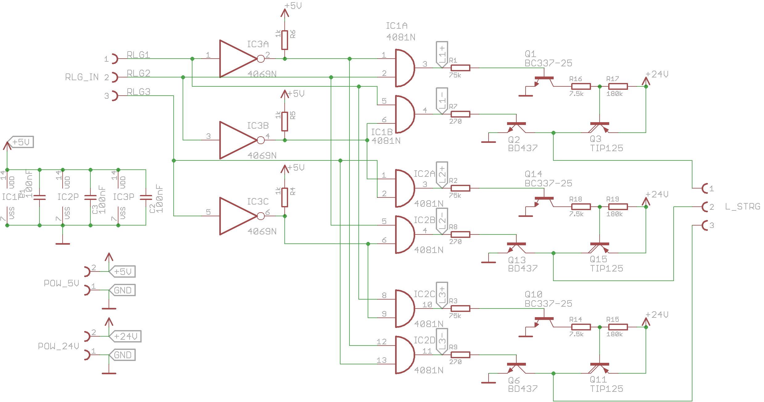

Guten Abend.
Ich baue gerade eine kleine Schaltung (siehe Schema), um einen
BLDC-Motor anzusteuern. Die Logik sollte soweit funktionieren, doch bei
der Treiberstufe habe ich noch so meine Probleme. An den drei Phasen
rechts sind, wer hätts gedacht, die drei Phasen des Motors. Fliessen
sollen je 2A, je nachdem, ob die positive oder negative Phase aktiv ist.
Die Strombegrenzung erfolgt über eine externe Quelle. Mit meiner
Schaltung jetzt, sollte das meines Erachtens funktionieren. Die 2A
fliessen ohne Problem, jedoch ist das ganze nicht Schaltbar, auch wenn
z.B an L1+ 0V anliegt, fliessen darüber 2A. Hat das mit einem Leckstrom
zu tun, der die Basis noch mit genug Strom versorgt? Ich bin hier ein
wenig überfragt und würde mich über jegliche Hinweise, Antworten,
Schaltungsvorschläge oder ähnliches freuen.
LG
Warum nimmst du keinen vollintegrierten IC? Die sind preiswert und
funktionieren? STM hat Dutzende, auch mit drei Phasen in einem IC. Siehe
auch H-Brücken Übersicht.
Nö, das muss sinnvoll schon in den Halbbrücken passieren. Wenn das
Netzteil in die Strombegrenzung geht und in der Spannung absinkt kommt
da nur Unsinn raus.
> Mit meiner
Sowas aber auch . . .
R17/19/15 sind arg hochohmig, 10k sind dort besser. Dito R1/2/3.
Nimm einen fertigen IC. Denn eine GESCHEITE Halbbrücke ist DEUTLICH mehr
als 2 Leistungstransistoren und ein halbgarer Pegelwandler.

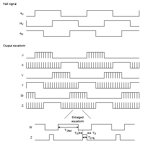

(Firma: matzetronics) #4371312
Wo schaltest du denn die jeweils dritte Spule auf hochohmig? Wenn du dir
mal das Ansteuerungsschema eines BLDC anschaust, wird bei
Blockkommutierung immer eine Spule auf passiv geschaltet und die beiden
anderen bestromt:
https://www.mikrocontroller.net/attachment/218210/BLDC-Rechteck.gif
Das läuft bei Sinus Modulation ein wenig anders, aber auch hier kannst
du deinen Motor mit deiner Schaltung dann nicht z.B. auf Freilauf
schalten.
Ausserdem hast du das Shoot-through Problem kein bisschen bearbeitet.
Gast #4371350
Schau dir mal Q2 und Q3 an. Die sind falsch herum. Die Emitter gehören
zusammen auf die Phase.
Dreh die Teile mal um.
Was noch ein Problem ist:
Du musst schauen, dass beim Umschalten der Brücke nicht beide
Transistoren an sind. Das musst du auch mal richtig mit dem Oszi
anschauen.
