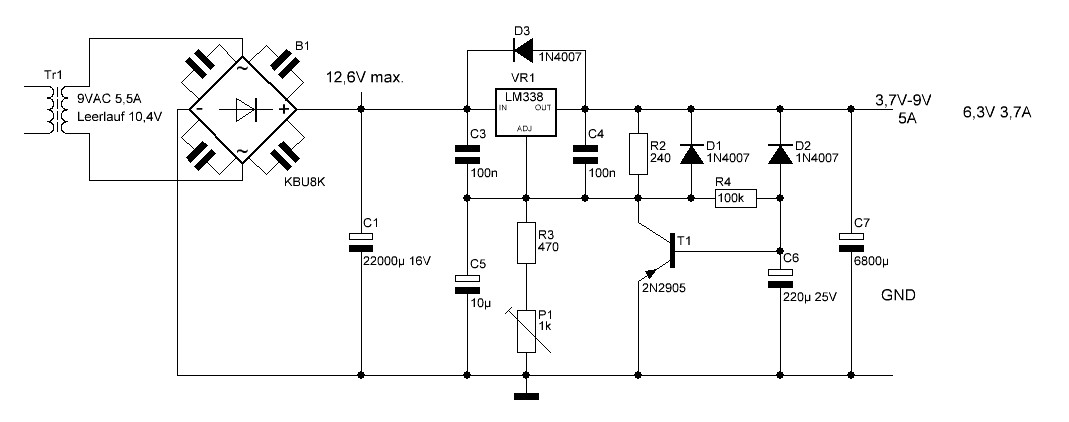

Ich habe eine Last die eine Gleichspannung von 6.3V bei 2-4A Benötigt.
Der Strom variiert nach Last die ich Anhänge zwischen 2-4A.
Spannung von 6.3V soll bei allen Lasten konstant bzw. auf 6.3V
justierbar sein.
Die Spannung sollte auch möglichst im +/- 1% bereich bei 6.3V bleiben.
Die Last ist in etwa mit einer Glühlampe vergleichbar. Zusätzlich soll
das ganze "Sanft" hochfahren. Sprich, weil die Last ja einem PTC
entspricht ist der Strom anfangs auch größer, daher soll das ganze
schonend gestartet werden um zu garantieren, das nichts durchbrennt.
Ich habe mir auch schon eine Schaltung überlegt, bin mir aber nicht
sicher, ob das so funktioniert, bzw ob ich damit das gewünschte Ergebnis
erziele.
Den Schaltplan habe ich angehängt.
Nun sind meine Fragen:
 -Wenn ich einen Standard 9VAC Trafo benutze müsste ich am Eingang des
Reglers ja Theoretisch auf 12,6V stoßen, da ich im schlimmsten Fall 4A
ziehe habe ich rund eine Verlustleistung von 25W. Kommt das hin?
 - Bekomme ich 25W überhaupt von einem TO220 Gehäuse auf einen
Kühlkörper der nicht allzugroß ist, ohne das Der LM338 Durchbrennt?
(z.B.:
https://www.reichelt.de/Profilkuehlkoerper/V-4511F/3/index.html?&ACTION=3&LA=2&ARTICLE=22228&GROUPID=3383&artnr=V+4511F)
 -Stimmt meine Schaltung so mit C5 in verbindung mit T1 oder
funktioniert das nicht? Hat jemand sonst vielleicht eine Alternative zu
meiner Schaltung die zu den Anforderungen passt oder zumindest eine
Idee?
Danke und Gruß
Lawrence
Ja.
> (z.B.:
Der KK ist wirklich das absolute Miniumum.
Der Emitter gehört nach oben.
Deine Schaltung ist überzogen, viele Bauteile sind für den
Anwendungsfall überflüssig aber nicht schädlich. Es geht also schon,
aber ich würde vieles (alle Dioden, der Riesen-Ausgangselko) weglassen.
Entgegen der Skizze ist die Schaltung natürlich NICHT für 9V am Ausgang
bei 3.7A geeignet, die 6.3V (zuzüglich 3V am LM338 zuzüglich 2V an den
22000uF, zuzüglich 2V an den KBU8K Dioden = 13.3V kommen aus dem 9V
Trafo eigentlich nicht raus, schon gar nicht bei erlaubter 10%
Netzunterspannung, du baust also drauf, daß der LM338 seine 3V nicht
wirklich braucht.
Das ist also knapp ausgelegt, Luft nach unten ist bei der Trafospannung
nicht drin, ein 12V Trafo wäre aber tatsächlich recht heftig.

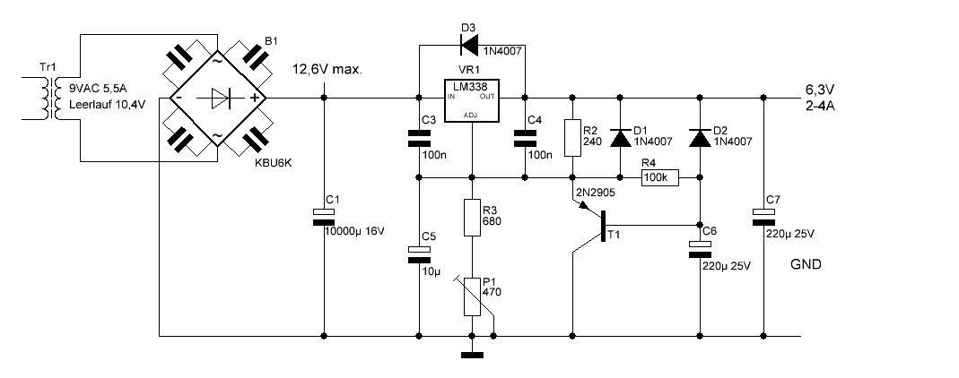

Ich habe jetzt mal einen Neuen plan gemacht mit Kleineren Elkos und habe
auch den PNP Transistor korrigiert. Die Dioden sind nur eingebaut für
den fall eines Kurzschlusses laut Datenblatt und die D3 Diode für den
Fall, dass Va > Vi. Denn das mag der LM338 nicht so.

Sprich: Er Würde wahrscheinlich funktionieren, aber wie stabil wäre eine
andere Sache, oder?
