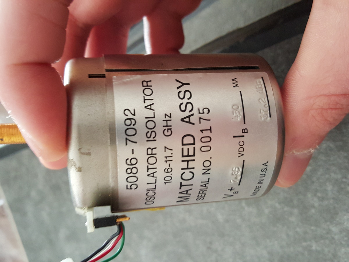

Hallo liebe Mikrocontroller-Gemeinde!
Ich bin seit längerer Zeit auf der Suche nach einem Datenblatt für den
besagten YIG-Oszillator, bislang erfolglos.
Ich habe den Oszillator mit einem Multimeter durchgemessen und habe
folgendes herausgefunden
1. PIN 1&2           1,8 Ohm
2. PIN(3-4)&(7-8)    4,2 Ohm
3. PIN 5&6          46,6 Ohm
http://www.vhfcomm.co.uk/A%20Simple%20Approach%20tyo%20YIG%20Oscil.pdf
Ich habe die Werte mit der PDF verglichen und komme zum Schluss, dass
1.die FM-Spule sein muss, 2. wird die Hauptspule sein und 3. müsste
demnach für die Betriebsspannung sein.
Wie kann ich jetzt am besten testen ob der YTO funktioniert. Würde der
YTO schon schwingen, wenn nur die Betriebsspannung anliegt, oder muss
die Hauptspule auch versorgt werden? Auf dem Gehäuse steht nur eine
Spannung und ein Strom, daher gehe ich davon aus, dass dies die
Betriebsspannung ist.
Vielleicht habt ihr ja einen Tipp für mich :)

Es wäre interessant, wo das Teil eingesetzt war, dann könnte man auch
ein Servicehandbuch suchen.
Keysight sagt zu der Nummer nur "obsolete".
Eine Fundgrube für alte HP-Ersatzteile ist immer der hier:
http://www.sphere.bc.ca/test/hpparts.html
mit Fotos und Vergleichstabellen für HP-Nummern.
Ein YIG schwingt nicht unbedingt über den gesamten Einstellbereich, aber
normalerweise sollte etwas herauskommen, Größenordnung 10-100mW.
Das "Isolator" heißt anscheinend, dass noch eine Richtungsleitung
nachgeschaltet ist.
> nachgeschaltet ist.
Den braucht es vielleicht, damit ohne Last nicht die Ausgangsstufe
abraucht.
Immerhin lese ich da 37.2 dBm.
Das sind 5 Watt!
P.S.
...obwohl das bei einer Leistungsaufnahme von 3,4W eigentlich nicht sein
kann.
De erste Ziffer ist auch etwas undeutlich zu erkennen.
Du solltest die Widerständswerte mit beiden Polaritäten ermitteln, dann
siehts du wahrscheinlich, wo Halbleiter im Spiel sind.
OP #4372884
Erstmal ein großes Dankeschön für die schnellen Antworten!
@Christoph mein Professor hat sich diesen YTO bei Ebay gekauft, ich
werde ihn gleich einmal fragen, ob er genaueres zu dem Teil sagen indem
der YTO verbaut wurde.
@Hp M. Die Widerstandsmessung habe ich bereits mit beiden Polaritäten
durchgeführt und es gab keinen Unterschied. Es sind 17,2 dBm, auf dem
Foto sieht man das sehr schlecht. Ich messe den YTO mit einem Spectrum
Analyzer und habe noch ein -20dB Dämpfungsglied zwischengeschaltet.
Vermutlich ist das richtig, du kannst ja auch die Induktivitäten der
Spulen nachweisen, während die Speisung des Oszillators wahrscheinlich
mit Kondensatoren versehen ist.
Kritisch ist dann natürlich die richtige Polarität der Speisespannung.
Sascha F. schrieb:
> Würde der
Weil dieser Oszillator nur einen kleinen Frequenzbereich überstreicht,
vermute ich, dass dort ein Permanentmagnet eingebaut ist, der für die
ungefähr richtige Frequenz sorgt und der Oszillator somit auch ohne die
Spulenfelder funktioniert.
Vergleichsweise habe ich hier einen nur mit Magnetspulen abgestimmten
YTO, der von weniger als 12 GHz bis über 20 GHz durchstimmbar ist. Dafür
braucht man aber schon relativ viel Leistung und deshalb werden solche
Osillatoren auf eine Wärme ableitende Fläche montiert.
