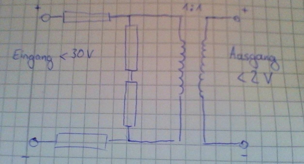

Hallo miteinander,
Ich möchte mir für einen aktiven Lautsprecher sozusagen einen
'Hochspannungseingang' basteln, damit ich als Quelle einen
Leistungsverstärker nutzen kann (Bitte keine Diskussionen über die
(Un-)Sinnhaftigkeit :-) ), die mittles passiver Schaltung von max. 30V
auf max. ~2V reduziert wird.
Prinzipiell würde ich das jetzt über ein L-Pad realisieren, aber ich
habe hier ein Problem, auf das ich schon vor kurzem in einem anderen
Thread von mir gestoßen bin. Und zwar möchte ich, dass man seinen
Verstärkerausgang einfach an zwei Bananenbuchsen anschließen kann, ohne
sich Gedanken machen zu müssen, ob der Amp jetzt im Bridge-Mode ist, ob
der Verstärker massefrei ist, etc... Also eine Schaltung für alle
Szenarios, ohne dass es zur Brummschleife oder zum Masseschluss oder
sonstigen unerwünschten Sachen kommt.
Ich habe mir jetzt gedacht, dass es doch eigentlich reichen müsste, wenn
ich das L-Pad symmetrisch gestalte und das Ausgangssignal mittels
Übertrager galvanisch trenne. Da würde ich so einen general purpose
transformator von Lundahl nehmen, die haben ja einen sehr guten Ruf
unter Audio-Anwendern.
Nur habe ich eben mit Übertragern - wie bei den meisten analogen
Elektronikanwendungen auch - so gut wie keine Erfahrung. Darum wollte
ich mal Meinungen einholen, ob man das so machen kann oder ob das
unerwünschte Nebeneffekte haben wird, die ich bisher noch nicht erkannt
habe.
Vielen Dank schonmal für euren Input!
Und sorry für die miese Photo-Qualität. Aber die Schaltung ist ja nicht
allzu unübersichtlich ;)

Die Übertrager sind in der Regel nicht das Problem. Das Problem ist die
Regelung von guten und schnellen Endstufen, die die Gegen EMK der
Lautsprecher ausregeln, womit etwas andere Signale entstehen, als an
deren Eingang.
Die einzige Möglichkeit ist, deren Impedanz mit einem OPV in Kleinsignal
abzubilden. Daher haben entsprechende high side Eingänge auch eine etwas
aufwändigere Beschaltung, als nur ein paar R und L.
Man hat eine OPV-Schaltung mit Impedanzwandlung, an dessen Ausgang exakt
der Kennlinienverlauf entsteht, wie es gewünscht war (Messen und
Optimieren ist angesagt) und eine zweite OPV-Schaltung, die das Signal
konditioniert und auf Level bringt, also inklusive AGC, Limiter,
Kompressor wenn nötigt. Einen Übertrager braucht man dann nicht
unbedingt. Eher eine kapazitive Ankopplung mit Symmetrierschaltung.

Ich mußte erstmal googlen, was ein Power Soak sein soll.
Das sieht alles schon richtig aus.
Der Spannungsteiler sollte so niederohmig wie möglich sein.
Z.B. bei einem Trafo mit 600 Ohm Impedanz sollte der Parallelwiderstand
am Eingang max 60 Ohm betragen.
Besser wäre allerdings ein Trafo, der die 30V aushält und den
Spannungsteiler dahinter. Dann kann man ihn hochohmiger machen.
Verstärker haben typisch 10k..100k Eingangswiderstand.
