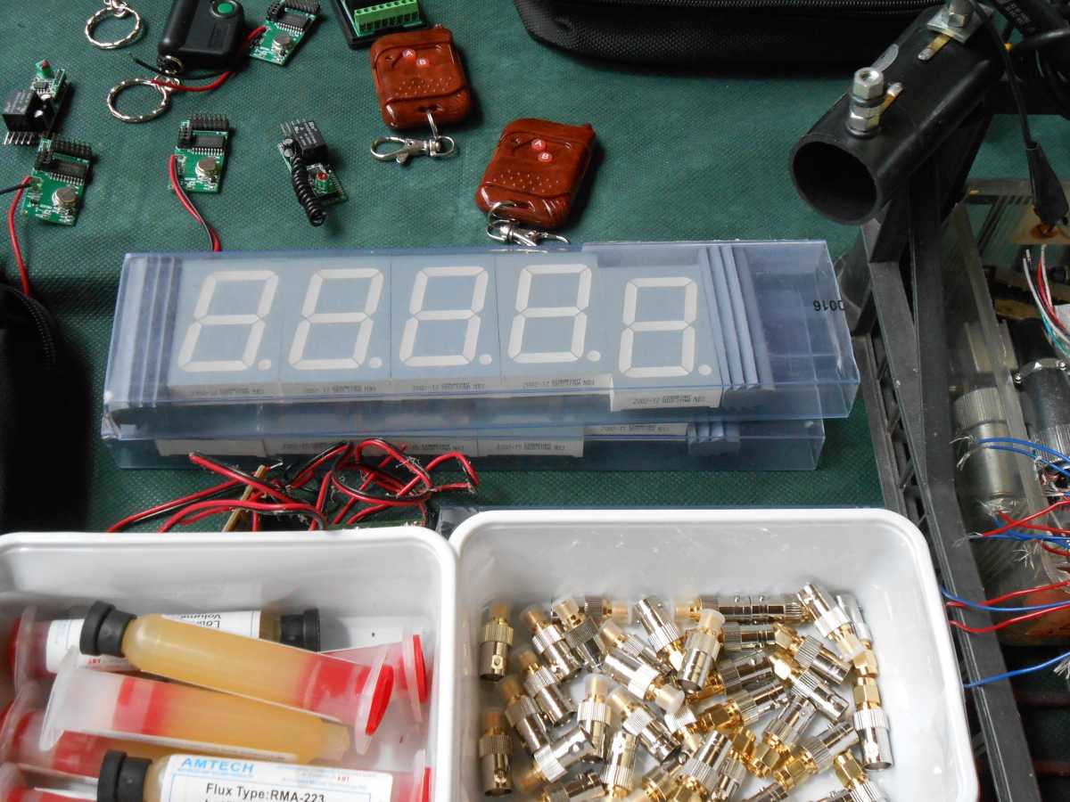

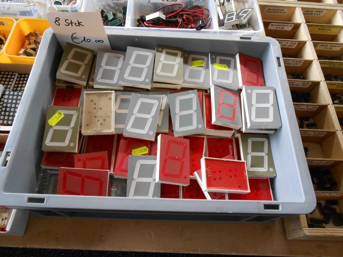

Zwei verschieden große LED-Displays, gesehen auf der HamRadio
Friedrichshafen 2013. Das kleinere zu 2,50€ könnte schon 10cm haben, das
andere zu 4,- € ist eher größer.
CSS-2314E steht auf denen für 1,50€, die in der Klarsichthülle haben
"Kingbright SA18-11EWA".
https://www.kingbrightusa.com/images/catalog/spec/SA18-11EWA.pdf
"nur" 56mm hoch
http://www.alldatasheet.com/datasheet-pdf/pdf/287142/CHINASEMI/CSS-2314E.html
auch nur 2,3 inch
