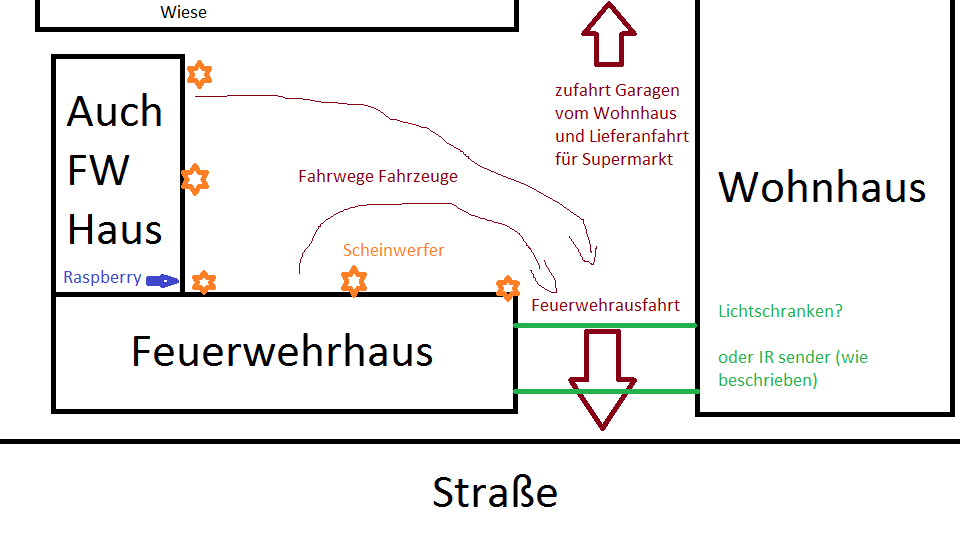

folgendes Szenario:
Wir haben bei uns im Feuerwehrhaus ein Alarmsystem das automatisch beim
Alarm unter anderem das Licht einschaltet (läuft auf nem Raspberry Pi).
Das Problem ist jetzt dass dass licht brennt bis der Einsatz beendet
ist.
Da alle Fahrzeuge durch eine Zufahrt müssen ist jetzt die idee,
irgentwas in diese zufahrt einzubauen, dass die Fahrzeuge erkennt (am
besten auch welches Fahrzeug). Demensprechend geht das Licht aus wenn
das letzte Fahrzeug draußen ist und wieder an wenn das erste wieder
kommt.
Durch die Einfahrt fahren aber nicht nur Feuerwehrfahrzeuge, deswegen
scheidet eine einfache Lichtschranke aus.
Meine Idee war zuerst RFID (Problem: die durchfahrt ist ca. 7 meter
breit), danach vllt. irgentwas mit nem AVR und nem kleinen Funksender
(rfm12 oder so) im Fahrzeug (aber wie erkennen dass das Fahrzeug aus der
Einfahrt fährt?).
Habt ihr noch irgentwelche ideen?
Weitere Daten:
Ich kann von der Durchfahrt sowohl per Draht als auch per Funk mit dem
Raspberry kommunizieren. (mir gehts nur um die Erkennung der Fahrzeuge,
den rest bekomm ich noch selber hin ;), Programmier und
Hardwarekenntnisse vorhanden ;) ). Desweiteren kann ich nicht die Straße
aufbuddeln (Induktionsschleife oder ähnliches ;) )
Am besten wäre was was ich an ner Hauswand oder im Fahzeug montieren
kann.
Achja, bevor ichs vergess: es sollte nich allzu teuer werden ;)
Danke schonmal für euere Ideen.
mfg
atmega-bastler

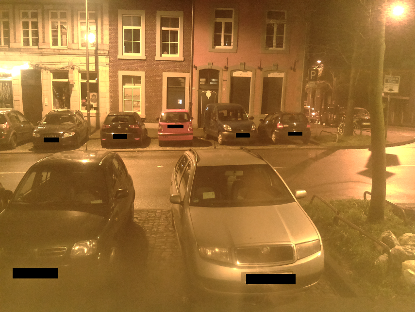

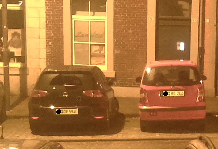

Um selbst mal zu schauen, ob und wie so etwas gehen könnte, habe ich ein
Bild mit der RasPi-Kamera aus meinem Fenster gemacht. Eine auf ca. 33%
skalierte Version findest Du im Anhang mit dem Namen "skaliert.png" und
einen Ausschnitt in Originalauflösung als "ausschnitt.png" im Anhang;
die Entfernung zum roten Auto in der Mitte beträgt etwa 15 Meter, die
Kamera hat kein Objektiv, befindet sich hinter einer (momentan recht
schmutzigen) Fensterscheibe, und das Bild ist mit "raspistill -ex night
-n -q 100 -w 2592 -h 1944 -e png -o fullimage.png" aufgenommen worden.
Möglicherweise bin ich ja auch auf dem Holzweg, aber mit ein bisschen
Hirnschmalz könnte da IMHO schon was gehen. HTH, YMMV.

MODERATOR:
ich habe auch das ausgeschnittene Bild entfernt, denn damit findet man
ganz leicht heraus, wo du wohnst. Wenn das in deinem Sinne ist, dann
kannst du es ja nochmal posten...

Horst schrieb im Beitrag #4372652:
> Sheeva P. schrieb:
>> blah
Ich glaube nicht, daß ich das geschrieben habe. ;-)
> Das mit den Nummernschildern nur halb schwärzen hättest du bei so
> offensichtlichen Hinweisen auf Aachen nicht machen sollen... ;)
Es ging nicht um die Stadt, sondern tatsächlich nur um die
Nummernschilder. Nicht daß da einer personenbezogene Daten draus
konstruiert, manche Anwälte kommen ja auf die komischsten Ideen.
PS: Lieber Moderator, vielen Dank, aber es kann ruhig jeder wissen, daß
ich im wunderschönen Aachen lebe. ;-)

OP #4373459
Hallo nochmal,
Karl Käfer schrieb:
> ob ein FZ oder es nur der amateurfunkende Kollege mit seiner
> Antenne aufm Dach ist.
Das problem ist, dass durch die Zufahrt halt auch LKW's fahren, die
Teilweise sogar höher als unsere Fahrzeuge sind. Sonst hätte ich das
schon längst so gemacht.
Im Anhang mal ne kleine Skizze zur Veranschaulichung
Das Licht soll n paar minuten nachdem Alle Fahrzeuge zur Ausfahrt raus
sind ausgehen (das delay ist programmiertechnisch ja kein aufwand)
Sobald das erste Fahrzeug wieder zur Einfahrt reinfährt soll die
beleuchtung wieder angehen.
