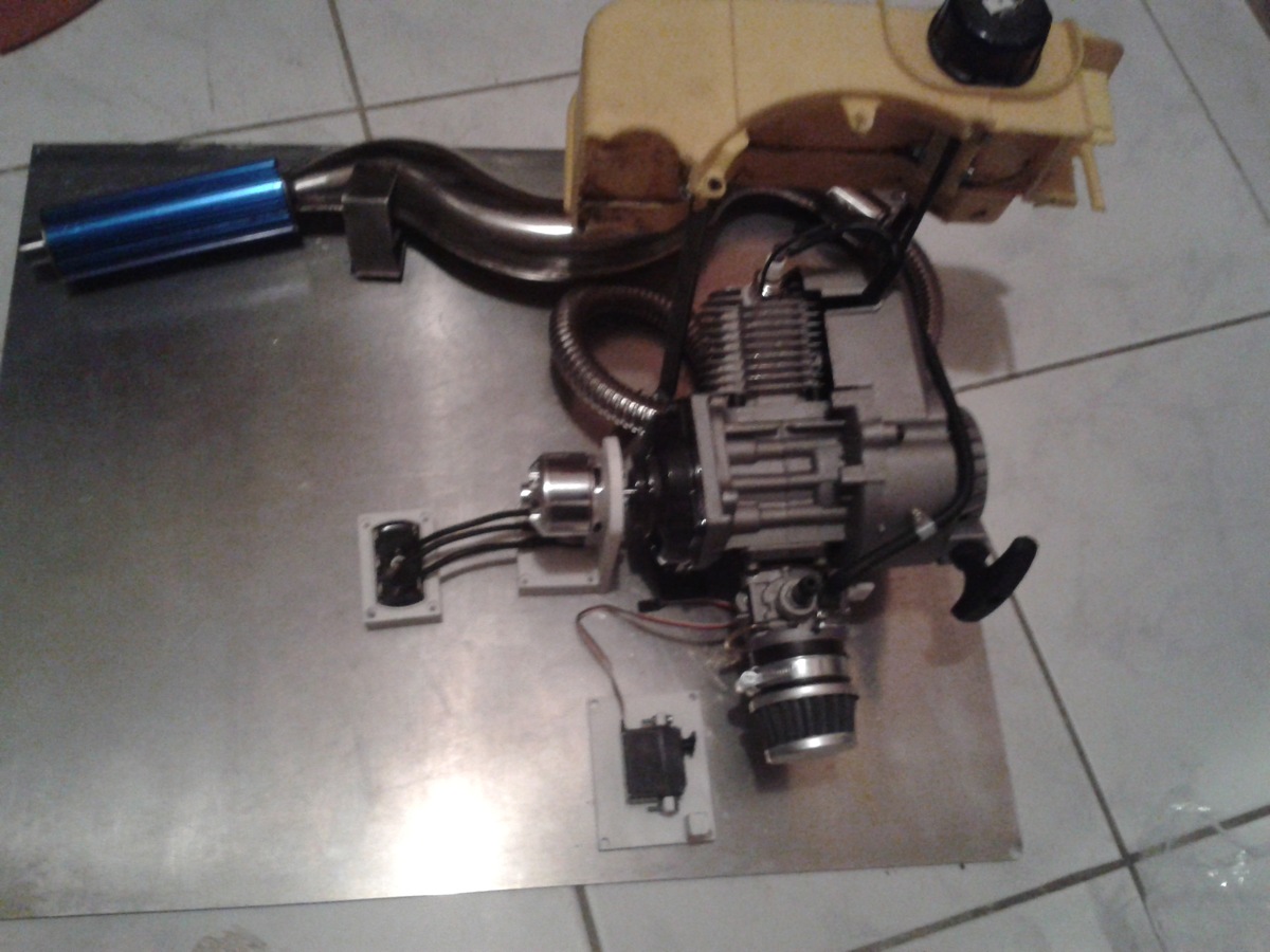

Hi Leute will mir derzeit ein Stromaggregat aus einem alten
Pocketbike-Motor (2-Takter ) bauen, da ich mir gedacht habe okay der
bringt bei max Drehzahl ja schon seine 3,5PS,  könnte man hier ja einen
Brushless DC Motor anflanschen. Dann über einen Gleichrichter, Step
Up/Down Converter je nach Motor Wahl eine Batterie laden. Meine
Ausgangsleistung sollte dann etwa 1kw betragen nun meine Frage.(Ich weiß
das ein 4-Takter besser geeignet wäre aber habe nicht das Geld dafür.
Außerdem ist er schwerer. Das Stromaggregat soll mal ein handliches
Festival Stromaggregat werden).
Wie bekomme ich den Motor leise ?
Komplett Kapseln oder nur den Auspuff dämmen habt ihr Ideen Anregungen
Hier die Daten der jetzigen Vorliegenden Komponenten
Brushless DC Motor 380KV  2665W max 90A
Pocketbike Motor 3,5PS bei 8800 u/min
B6U Gleichrichter
Step up/ Down Converter max 1200W Abgabe Leistung
Danke im Voraus

...das willst Du nicht wirklich bauen, die kleine Nervensäge bekommst Du
nicht leise. Ich habe (u.A.) ein "großes" Notstromaggregat aus DDR
Zeiten mit einem EL308 .. 300ccm 6PS Zweitakter und schaue schon längere
Zeit woher mir ein geeigneter 4-Takter zu läuft. Die Mechanik und
eigentlich auch der Motor sind über jeden Zweifel erhaben, da der
Generator auch die letzte produzierte Variante mit eigener Regelung ist
gibts daran auch nichts zu verbessern. Der 2 Takter wird bei der
Leistung ewig laufen..will aber 1:25 Sprit/Öl ..und macht Krach obwohl
der Schalldämpfer zweifellos besser dämpft als Dein Resonanzteil vom
Minibike.
Sie zu das Du irgendwo einen abgewrakten Tecumseh oder Brige&Stratton
Rasenmäher-4Takter aufgabelst, der Generator kann auch senkerecht hängen
und im Motor ist der Fliehkraftregler den Du brauchst schon drin.

Super Idee, aber du hast dir den denkbar schlechtesten Motor ausgesucht,
den man dafür benutzen kann.
Mich würds wundern, wenn er 5 Betriebsstunden durch hält und sich dann
auch noch mal kalt starten lässt. Und die Motoren sind extrem laut. Also
da ist ne dicke Stihl Motorsäge ohne Resonator/Schalldämpfer leiser als
das ding mit nem ordentlichen Auspuff. Und gestartet bekommt man die
auch erst nach 50 Zügen. Über den Vergaser will ich erst gar nicht
anfangen zu reden. Und das Lüfterrad bläst nur auf die untere Seite vom
Zylinder. Das gibt auch sehr schöne sachen nach ein paar Stunden(nicht
mehr als 2) auf Halblast. Volllast geb ich dir 30 Minuten.
Selbst bei nem Festival würd sich jeder beschweren, obwohl alle anderen
auch Generatoren nutzen, nur halt nicht so ein 49cc chinakracher.

Man sollte auch beachten, was der Wechselrichter mit einer induktiven
Last mit grottenschlechtem Leistungsfaktor und extrem dynamischer
Belastung macht. Der 08/15 Wandler ausm Lidl wird da nicht so Freude
dran haben.
Glaub mir, es macht mir keinen Spaß Hobbybastlern die bereits
angefangenen Projekte überdenken zu lassen, aber wenn das Dingen dann
auch wirklich halbwegs brauchbar funktionieren soll, würde ich einen
anderen Motor wählen. Der Rest stimmt bis jetzt so.

Hast du dir mal gedanken gemacht wie du hier den Ladestrom und die
Spannung regeln willst?
Bei einer herkömmlichen LiMa wird das einfach über den Erregerstrom
geregelt, hier muss du entweder eine sehr exakte Drehzahlregelung fahren
was wahrscheinlich gar nicht funktioniert oder zusätzlich einen
geschalteten Strom Spannungsregler bauen (Hohe Ströme, nicht unbedingt
trivial).
Um den Zweitakter halbwegs leise zu bekommen bräuchte man ordentlich
Schalldämpfer sowohl im Ansaug als Abgaskanal plus eine dicke
doppelwandige Kiste um den Motor mit Isolationsmaterial dazwischen. Auch
die Gebläseabluft muss durch ein gedämpftes Labyrinth um den Schall zu
schlucken.
Das gibt alles ordentlich Bauraum und Gewicht.
Die Aussagen zur Haltbarkeit des Zweitakters sowie den Stromverbrauch
und den Gestank (unvollständig verbrennender Zweitakter mit Benzin
Ölgemisch) sind Tatsachen, die man nicht wegdiskutieren kann.

Ja klar das weiß ich auch wollte den 2takter etwa auf 3000u/min laufen
lassen da ist der noch nicht so laut und mit einem getriebe eine
übersetzung bauen damit ich am e motor ca 10.000 u/min habe das
drehmoment bei 3000u/min sollte ausreichend sein. Das gegenmoment de es
motors hängt vom max strom ab den ich mittels step up/down converter
begrenzen kann dh. Somit kann ich spg und strom einstellen
Mfg

Das glaube ich nicht. Zweitakter, insbesondere mit Resonanzauspuff (und
das da oben ist einer), haben im untereren Drehzahlbereich (und das sind
3000rpm sicherlich) fast keine Leistung.

Siehe Kettensäge, und die hat nicht mal einen Resonanzauspuff.
3000 U/min ist gerade mal ein bischen über Leerlauf, da hat das Teil
doch gerade mal jhöchstens 1/3- 1/5 Nenndrehmoment und wegen 1/3
Höchstdrehzahl dann max. 10% der Nennleistung.
