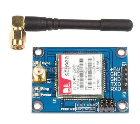

Hallo, hat jemand Erfahrung mit einem GSM Modul wie in der Abbildung? [oder hier der Link auf ebay: http://www.ebay.de/itm/221708596633] Ich würde gerne wissen, wie das Modul an den Arduino angeschlossen wird, bzw. wie viele Pins benöigt werden. Wie wird es programmiert, können die Beispielprogramme die die Arduino-Software zur Verfügung stellt zum Testen ausgeführt werden? Danke im Voraus Ludwig

Seriell an schließen. SoftSerial? Pegelwandler vorsehen. 2,8V zu 5V GSM Libs, gibts wie Sand am Meer...

Hallo, Hast du das GSM schon gekauft? Wenn nicht, lieber das TC35 von Siemens nehmen. Habe schon mehrfach von Problemen mit dem sim900 gelesen. Das TC35 ist sehr einfach anzbinden und zu bedienen.
Ulrich F. schrieb: > Seriell an schließen. SoftSerial? > Pegelwandler vorsehen. 2,8V zu 5V > > GSM Libs, gibts wie Sand am Meer... Was genau heißt seriell anschließen? Ich wollte wissen, an welche Pins ich anschließen muss (z.B. Analog, Digital, 5V, GND). Manche GSM-Module kann man ja einfach wie z.B. ein Ethernet Shield aufstecken. Da das bei dem oben geannten Modul nicht geht, wollte ich wissen wie die Verbindung zum Arduino hergestellt wird. Dieter S. schrieb: > Hast du das GSM schon gekauft? > Wenn nicht, lieber das TC35 von Siemens nehmen. > Habe schon mehrfach von Problemen mit dem sim900 gelesen. > Das TC35 ist sehr einfach anzbinden und zu bedienen. Nein, ich habe das Modul noch nicht gekauft. Haben noch mehr Leute hier eine ähnliche Meinung, oder sind beide hier genannten Module zu empfehlen? Gruß Ludwig
Spendiere dem Modul aber ein anständiges 5V Netzteil, das Arduinoboard wäre mit der Versorgung des Sim900 gnadenlos überfordet. Das Modul kann schon mal Stromspitzen bis zu 2A ziehen, wodurch anderenfalls die Spannung so einbricht, das das Arduino abstürzt oder resettet.
Ludwig, wenn dir die genannten hinweise nicht ausreichen würde ich dir nahelegen dich näher mit dem thema zu befassen. Das worum es hier geht sind nicht etwa tiefergehende dinge sondern absolute grundlagen. es wäre ein leichtes dein problem zu lösen, das würde aber dazu führen, dass du mit dem nächsten wieder hier stehst obwohl es nur eine abwandlung des selben ist. Allein die pin beschriftung auf der Platine sollte dir sagen wie das modul zu verkabeln ist, ansonsten würde Google dir helfen, die intuitivste suche habe ich ausprobiert und sofort einige lösungen für dein problem gefunden. wenn du nicht der lage dazu bist selbiges zu tun ist das vielleicht das falsche hobby. Zum SIM900 modul an sich kann ich sagen, dass ich eines erfolgreich im einsatz habe, ein häfiges "problem" der SIM900 ist das man stattdessen ein SIM900A vor sich hat. dieses hat ein branding für chinesische netze, damit es in europa funktioniert muss man eine andere Firmware flashen. Eine anleitung dazu findest du hier im wiki.

Ludwig M. schrieb: > Was genau heißt seriell anschließen? > Ich wollte wissen, an welche Pins ich anschließen muss (z.B. Analog, > Digital, 5V, GND). Manche GSM-Module kann man ja einfach wie z.B. ein > Ethernet Shield aufstecken. Da das bei dem oben geannten Modul nicht > geht, wollte ich wissen wie die Verbindung zum Arduino hergestellt wird. Die genannten GSM-Module kannst du nicht wie ein Shield aufstecken, sondern musst diese per Kabel anschließen. Hier ist es wichtig die Masseverbindung herzustellen und die seriellen (rx + tx) Verbindungen anzuschließen. Das du ein kräftiges Netzteil brauchst, wurde ja schon geschrieben. Beim TC35 brauchst du noch einen digitalen Port als Enable, um den TC35 zu aktivieren.

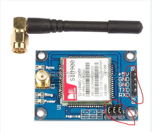

Danke für die Antworten. Bei Google konnte ich nichts hilfreiches finden, da ich nicht die genaue Bezeichnung des Moduls kenne. Für "SIM900" kommmen ja noch andere Module als Ergebniss. Also brauche ich eine Verbindung zu 5V, 2 mal zu GND und dann jeweils einen seriellen Anschluss zu TXD und RXD, richtig? Und was ist mit den anderen drei Anschlüssen (siehe rechter roter Kreis auf den Bild)? Gruß Ludwig

Ludwig M. schrieb: > Und was ist mit den anderen drei Anschlüssen (siehe rechter roter Kreis > auf den Bild)? Dann empfehle ich dir ein Board zu kaufen, von dem du die komplette Beschreibung findest. Und auch Beispiele bekommst. Anders kommst du damit nicht klar.
Wenn Du mal etwas suchst findest Du die entsprechenden Manuals zum Sim900 und dem Sim300 (Vorgänger). Da sind auch genaue Anleitungen drin mit Flussdiagramm und so. Ist im Prinzip nicht unglaublich schwierig, abhängig davon was man machen will.

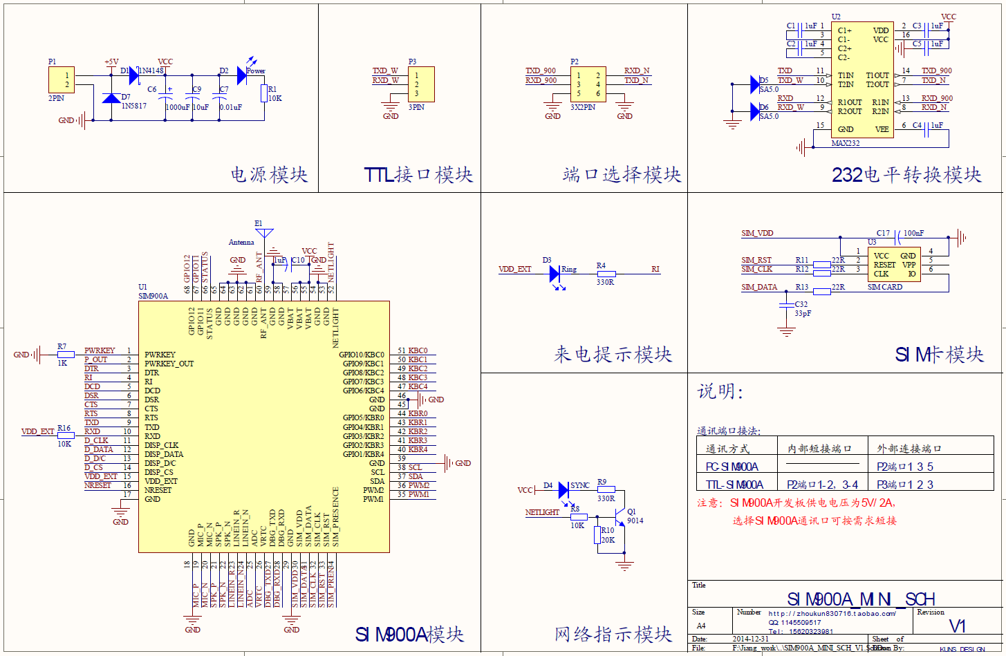

Moin. Ich habe das von Ludwig verlinkte Model auch vor paar Tagen bestellt und nun liegt es vor mir. Hat zufällig jemand einen Schaltplan der Platine? Das ein Pegelwandler (MAX232) drauf ist, ist klar. Aber womit sind die Pins R900 und T900 verknüppert? Liegen die direkt am SIM900 an? Ich würde sonst mal beim Verkäufer nach `nem Schaltplan fragen. :)
Anbei das Schema für das eingangs erwähnte Shield aus ebay.

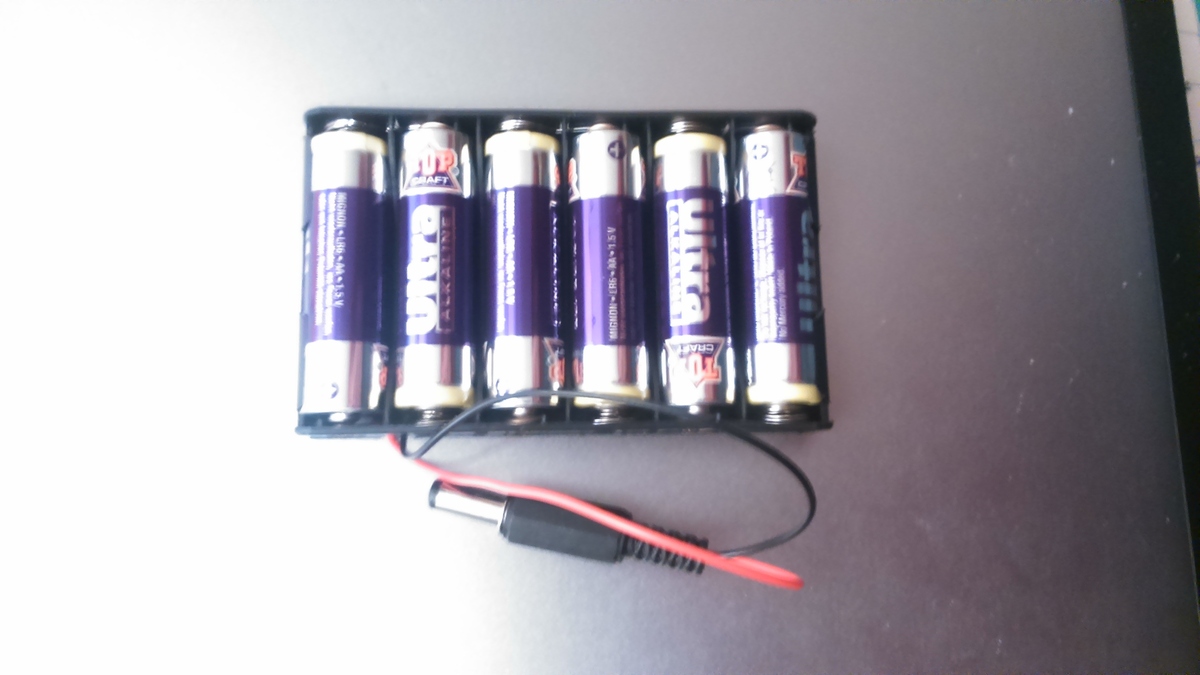

Ich habe eine Versorgung mit 6 mal 1,5V AA Batterien. Diese sollte also auch ausreichen, richtig? Gruß Ludwig

Ludwig M. schrieb: > Ich habe eine Versorgung mit 6 mal 1,5V AA Batterien. > Reicht diese aus? > > Gruß Ludwig Nach meiner Rechnung sind das 9 Volt. Und dann? Hast du mal gelesen was das GSM-Modul braucht? Spannung und Strom?
Spannung ist denn ja ausreichend. 1,5mA - 350mA wenn ich das richtig erinnere Gruß Ludwig
#4393956
Ludwig M. schrieb: > Spannung ist denn ja ausreichend. > 1,5mA - 350mA wenn ich das richtig erinnere > > Gruß Ludwig 5V will es, und keine 9V. Auch konsumiert es stoßweise 2A Und jetzt?
