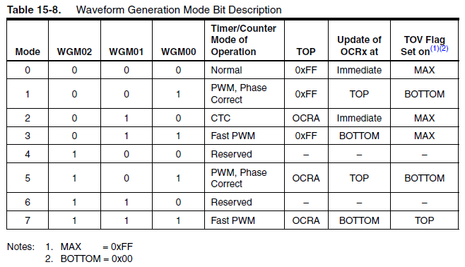

Hier meine Konfig für den Timer0:
TCNT0 = 0;
TCCR0A |= (1 << COM0A1) | (1 << COM0B1) | (1<< WGM00);
TCCR0B = (1 << WGM02)  | (1 << CS00);

Der fast-mode erzeugt einiges an Oberwellen, zum Vergleich mal den
phase-correct versuchen.

Das 2. Problem ist die Fast PWM. Die ist NICHT doppelt gepuffert!
Dadurch kann es passieren, das beim Nachladen der PWM verkorkste Pulse
entstehen. Das kann und muss man mit einem gepufferten PWM-Modus
erreichen. Leider halbiert sich da beim AVR die PWM-Frequenz. Geht hier
aber nicht anders.
Das ist kompletter Unsinn. Für die Audio-Widergabe ist natürlich
Fast-PWM das Mittel der Wahl, denn es ermöglicht die doppelte
PWM-Frequenz und damit einfachere Filter am Ausgang. Genau diese (bzw.

von Michael A. (michael_a43)
Nach vielen Versuchen bekomme ich nun eine Soundqualität, die ich auch
erwartet habe - der Fehler lag beim Konfigurieren der PWM beim WGM02 !
//PWM
TCNT0 = 0;
TCCR0A = (1 << COM0A1) | (1 << COM0B1) | (1<< WGM00);
TCCR0B =  (1 << CS00); //(1 << WGM02)
OCR0A = 0x80;    /* Center level */
OCR0B = 0x80;    /* Center level */
DDRD |= _BV(5);    /* Attach OC0B to I/O pad */
DDRD |= _BV(6);    /* Attach OC0A to I/O pad */
//Sampling Timer
OCR1A = F_CPU / fs - 1 ;
TCNT1 = 0;
TCCR1A = 0;
TCCR1B = _BV(WGM12) | _BV(CS10);
TIMSK1 |= _BV(OCIE1A);
Vielen Dank an alle die sich mit meinem Problem beschäftigt haben und
mit nach Lösungen gesucht haben.
Gruß,
Michael
von Falk B. (falk)
>//PWM
>TCNT0 = 0;
AHA! Das IST Mode 1, PWM Phase correct! Und der IST doppelt gepuffert!
Spiel, Satz und Sieg!

TCNT0 = 0;
Wenn das WIRKLICH eine fehlerfreie Kopie aus dem Originalquelltext ist,
dann ist das hier WGM Mode 5 mit OCRA als TOP Value. Aha, dort war der
Fehler. Wenn man die Samples in OCRA schreibt, wird immer TOP verändert.
Eine eher krude PWM. Ein Wunder, dass man überhaupt einen Ton
identifizieren konnte.

Nö. Stell die RICHTIGE Fast-Mode PWM ein (Mode 3) und es wird auch
laufen, sogar mit doppelter Samplingrate.
Timer0 -> fast PWM zur DA-Wandlung
TCCR0A = (1 << COM0A1) | (1 << COM0B1) | (1<< WGM01) | (1<< WGM00);
