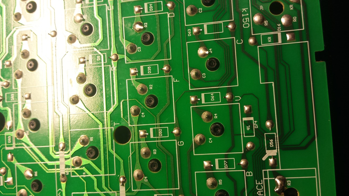

Ich habe eine Tastatur mit Cherry MX Black Tastern. Die Tastatur
funktioniert hervorragend, bis auf die "R" Taste. Allerdings weiß ich
nicht genau woran es liegt und denke dass wenn das Problem nur an einer
Taste besteht dort entweder eine kalte Lötstelle ist oder der Controller
/ die Verbindung ein Problem hat.
Ich würde nun gerne testen ob die Verbindung bzw. der Controller
funktioniert indem ich die 2 Lötstellen am unteren Teil der Platine
verbinde und somit keine Kurzschließe. Ich denke dass der Controller
eine Aktivierung erkennt und die Raste "R" auslöst, somit wüsste ich
schon mal das irgendwas innerhalb des Taster defekt ist und dieser
ausgetauscht werden muss, nicht etwa der Controller oder die Verbindung
ein Problem hat.
Nun würde ich gerne fragen ob dies eine gute Idee ist. Ist dieser Test
so überhaupt möglich? An sich macht der Taster ja nichts anderes, nur
auf der anderen Seite, oder? Beschädige ich etwas wenn ich die
Verbindung stattdessen auf der Unterseite durchführen, etwa mit einem
Schraubenzieher? Angehangen ein Bild der zwei unteren Löt Punkten. In
jedem Quadrat ist ein Taster mit einer Beschriftung (U, R...). Dieser
ist für die jeweilige Taste
Danke schon mal! Wenn dies so nicht geht muss ich mir wohl eine
Lötstation zulegen und es mit einem Ersatz Switch probieren.

Ich würde erstmal mit nem Ohmmeter testen, ob das auch wirklich die
2Pins sind, die der Taster Kurzschließen soll (an einer
funktionierenden).
Schon geprüft, ob es eventuell nicht doch nur ein mechanisches Problem
ist?
Wenn nicht, bei dem Aufbau erst mal nachlöten (kalte Lötstelle).

Dann mach das. Um die beiden zusammengehörenden Stellen ist ja
freundlicherweise ein Kästchen gezeichnet.

Wie genau mache ich das mit dem Multi Meter, einfach auf Ohm stellen und
die beiden Pins verbinden (egal wie rum)? Das wäre eine gute Idee bevor
ich da Kurzschlüsse Wage. Die Kalte Lötstelle kann ich erst nachlöten
sobald ich eine Lötstation habe und um zu prüfen ob es ein mechanisches
Problem ist muss man den Taster rauslöten. Deshalb wollte ich zuerst
nach dem Ausschlussverfahren arbeiten und einen defekt des Kontrollers /
der Verbindung ausschließen (dies ist auch möglich solange der Taste
verbaut ist)

Und das geht sicher auf der anderen Seite? Mir fällt kein Grund ein
wieso nicht, aber auch keiner warum schon.

Du nimmst eine Büroklammer und verbindest die beiden Lötpads. Dann
müsste ein "r" getippt werden. Wenn ja, dann ist Deine Taste kaputt.
Wenn nein, liegt der Fehler in der restlichen Elektronik.
Die MX-Schalter kann man zerlegen und reinigen, oder Du nimmst halt
einen aus einer kaputten Tastatur (oder von eine selten gebrauchten
Taste) als Ersatz.

Perfekt, danke! Ja, dass man die Tasten öffnen kann ist mir bekannt,
allerdings hat SteelSeries bei der Tastatur noch eine zusätzliche
Metallplatte verbaut die das öffnen der Tasten nicht möglich macht, aber
darüber beklage ich mich nicht. Die ist schon genau richtig da.
Wenn das so funktioniert versuche ich das mal mit dem verbinden der 2
Kontakte. Ein Ersatz Key habe ich mir bereits bestellt, keine Sorge.
Vielen dank euch!
