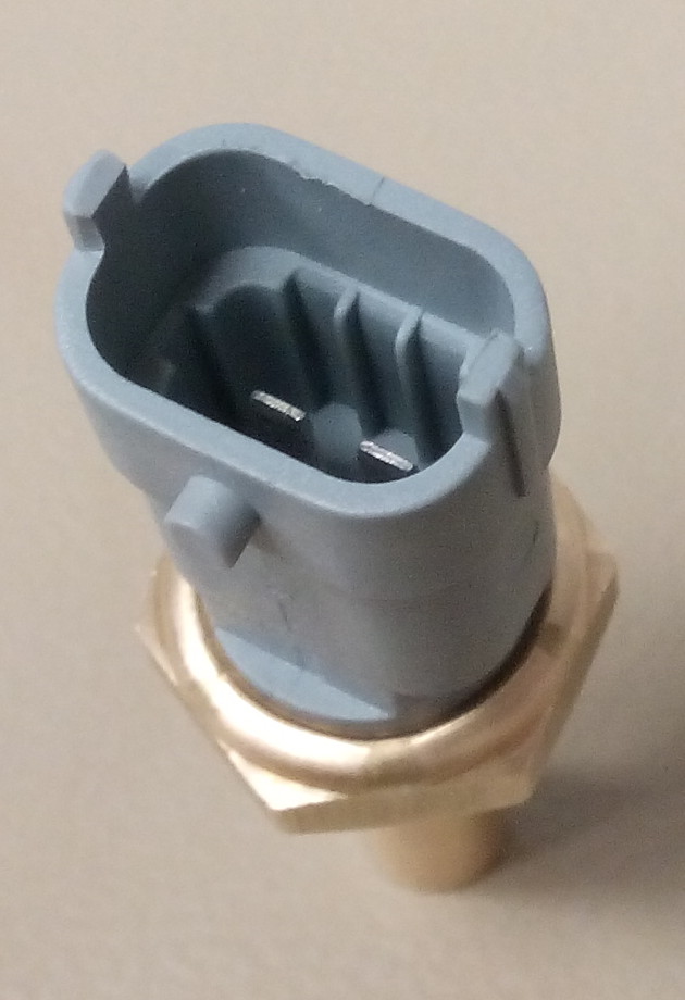

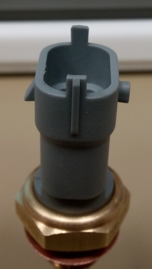

Hallo!
Ich bin gerade auf der Suche nach einem Automobil-Steckverbinder.
Diesen benoetige ich, um guenstige NTC-Sensoren fuer mehrere grobe (+/-
5C) Temperaturmessungen anzuschliessen. Diese Temperatursensoren sind
vom Typ "TOPRAN 206 232 885" (Sofern das bei der Suche hilft).

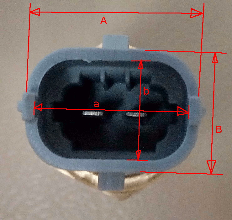

Zum Steckverbinder:
Abmessungen:
A = 18,0mm
a = 15,6mm
B = 12,9mm
b = 10,4mm
Er ist zweipolig, die Kontaktzungen sind ca. 2,8mm breit.
Die maximale Stecktiefe innen sind 18,6mm. Der Absatz innen ist 8,6mm
tief.
Zur Frage:
Ich habe alle mir bekannten Steckverbindertypen durch, habe aber den
Steckverbinder dabei nicht gefunden. Hat jemand diesen Steckverbinder
schonmal gesehen und kann mir sagen von welchem Hersteller dieser ist
und welche Serie dieser ist? Alternativ wuerde ich mich natuerlich auch
ueber Hinweise auf Steckverbinderhersteller freuen!

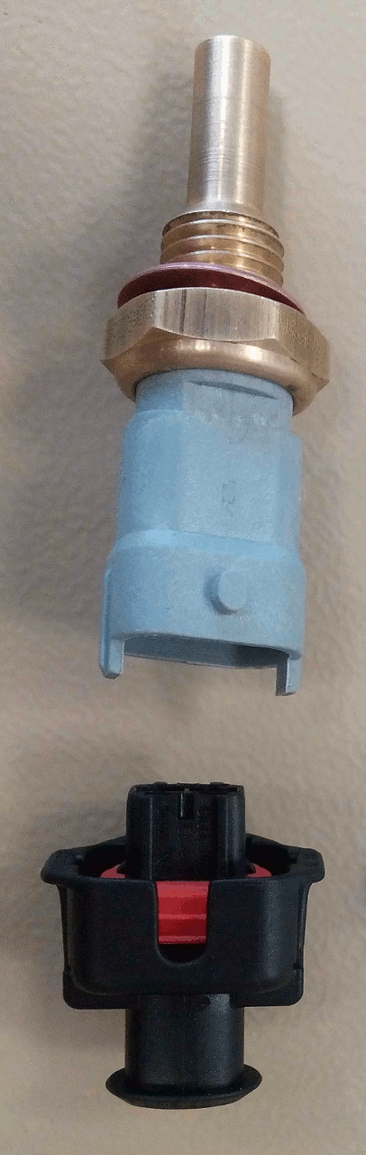

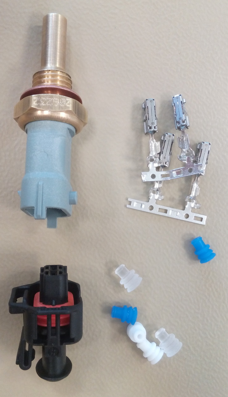

So, nachdem ich die Stecker (Bosch Kompakt 1.1) bestellt habe:
Es ist der Richtige. Bestellnummer von Bosch ist 1 928 403 874.
Der Steckverbinder sitzt wie angegossen und ist dicht.
Zur Referenz habe ich noch Bilder angehaengt.
Damit etwaige Suchende auch eine Bezugsquelle haben:
http://www.automotive-connectors.com/bosch-1928403874-2-way-bosch-female-compact-connector-1-1a.html
http://www.automotive-connectors.com/bosch-1-928-498-056-l-female-bdk-2-8-tin-plated-terminal-0-50-1-00-mm2-loose-pieces.html
http://www.automotive-connectors.com/bosch-1-928-300-599-single-wire-seal-for-bdk-bsk-2-8-0-50-1-00mm2.html
