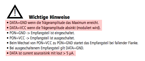

Was sagt das "Datenblatt"?
DATA ist current source/sink mit Iout > 5 μA.
Fazit:
> Kann der Ausgang des Moduls direkt an den AVR ohne Pullup angelegt
> werden?
Ja.
> Ist das dann sowas wie ein offener Eingang
Nein.
> oder legt das Modul den Eingang dann sicher auf LOW bzw. HIGH?
Ja.
Allerdings solltest du die "DATA" Leitung nicht unnötig lang machen...

Wo steht das? Das Datenblatt sagt nur:
Iout ist also gar nicht spezifiziert; nur "größer als 5 μA". Kann also
alles mögliche sein.
von John (Gast)
Ja, das kann alles mögliche sein: z.B: 5,001µA oder 5,003µA oder
5,007µA.
Die Angabe „gößer 5µA“ bedeutet, dass das Modul 5µA sicher liefern kann.
Und auf mehr würde ich mich nicht verlassen.

von Dietrich L. (dietrichl)
Das ist eine Spezifikation! Und "alles mögliche" stimmt ja nicht, denn
<=5µA ist ja ausgeschlossen.
Und für die Anwendung ist das auch ausreichend, es sein denn, Du willst
den Worst-Case Kurzschlussstrom ausrechnen ;-)
Den gleichen Fall hast Du z.B. auch oft bei Zugriffszeiten, wo der
max.-Wert angegeben ist. Manchmal noch der typ. Wert, aber nie der
min-Wert.
Gruß Dietrich

Ja, das ist bei diesem "Datenblatt" das Problem:
der Pfeil müsst "max." heißen.
Das Modul mit all seinen Varianten ist ein Quell unerschöpflicher Freude
und immer wieder mal im Forum zu finden. Einfach mal die Suche bemühen.

Bei 3V und 5µA müsste der Pull-Up Widerstand mindestens 600k Ohm haben.
Das kann nicht sein. Da muss ein Druckfehler vorliegen.

Wobei mir nicht klar ist, wo dort ein HIGH herkommt. Das Modul hat nur
einen Open Collector und der AVR-Eingang ist hochohmig...(?)
von John (Gast)
DATA ist ein Komplementär-Ausgang (source/sink) kein OC.
von npn (Gast)
Okay, hab gerade gesehen, daß da "source/sink" steht. Also nicht nur ein
Open Collector. Mein Fehler.
Damit passt das alles und es funktioniert auch mit einem AVR-Eingang
ohne Pullup. Ist aber trotzdem ziemlich hochohmig und empfindlich gegen
Einstreuungen.
Hat irgendwer in der "Gemeinde" eine Ahnung, warum die Treib-
fähigkeit des Moduls derart gering ist? Selbst sie "uralten"
MOS-ICs konnten höhere Ströme treiben.

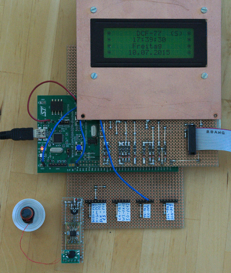

an STM32F4@3V3 läuft das Pollin DCF77 mit einem Opamp zwischen Data-Out
vom DCF77 und einem GPIO-IN vom STM32F4 einwandfrei.
http://www.dasrotemopped.de/bilder/stm32f429i-disco_dcf77.jpg
OpAmp+ -> DCF77 Data
OpAmp- -> 1/2 VCC (Poti)
OpAmpVCC -> VCC
OpAmpVSS -> GND
OpAmpOUT -> Feedback mit Verstärkung > 2x
Gruß,
dasrotemopped.
PS:
>warum die Treib-fähigkeit des Moduls derart gering ist ?
DCF77 wird oft in batteriebetriebenen Uhren verwendet,
da wird um jedes uA gekämpft.
