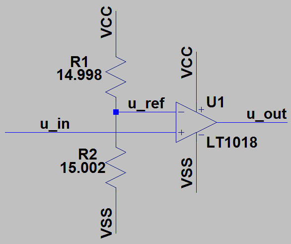

Hallo an alle,
ich habe eine Schaltung mit einem Komparator. Das Bild zeigt meine
Schaltung. Ich habe auch das LTSpice-Modell angehängt. Die
Versorgungsspannung ist im Bereich -15V für VSS und 15V für VCC. Das
Eingangssignal(Sinus) liegt zwischen -15V und 15V. Die Frequenz beträgt
maximal 500HZ(wahrscheinlich niedriger).
Ich möchte, dass die Schaltschwelle auf 1mV genau einstellebar ist. Das
Problem ist, dass ich nicht weiß, wie ich nun Komparatoren finde, welche
diese Bedingung erfüllen.
Im Beispiel habe ich die Schaltschwelle u_ref auf 2mV eingestellt. Nach
welcher Eigenschaft im Datenblatt muss ich schauen, um die Genauigkeit
der Schaltschwelle abschätzen zu können?
Ein zusätzliche Verstärkung mit einem OPV ist nicht erwünscht, da die
Signallaufzeit so gering wie möglich gehalten werden soll. Deswegen soll
der Komparator auch schnell schalten(max 500ns, vielleicht noch
weniger). Dies soll aber nur eine Randbedingung sein. Die Daten dazu
habe ich in den Datenblättern gefunden.
Reichen Präzisionswiderstände als Spannungsteiler für u_ref aus? Oder
sollte ich die Spannungsreferenz bei dieser Genauigkeit anders
bvereitstellen?
Nebenfrage: Welche Genauigkeit ist überhaupt möglich?
Falls noch Angaben gewünscht sind, einfach Fragen. Ich hoffe, ich habe
alles nötige angegeben.
Mit freundlichen Grüßen,
Mister_X

Das kann jeder Komparator, wobei sie immer einen gewissen Offset
zwischen den beiden Eingängen haben. Den musst du durch äußere
Beschaltung ausgleichen.
Wenn z.B. dein Komparator einen Offset von 10mV hat, und die
Schaltschwelle soll 1mV sein, dann muss dein Spannunsgteiler -9mV
liefern.
Kommt drauf an, wie stabil und symmetrisch deine Spannungsversorgung
ist. Wenn du keine Wunder-Bauteile hast, wird es so einfach nicht gehen.
Alleine das Eigenrauschen der üblichen SPannungsregler liegt schon weit
über 1mV, ebenso der Offset üblicher OP-Amps/Komparatoren sowie das
Eigenrauschen normaler Widerstände. Hinzu kommt temperaturabhängiger
Drift bei allen beteiligten Bauteilen.
Wenn es um ein AC-Signal geht, kannst du die Schaltung so auslegen, dass
sie sich selbst stabilisiert (Stichwort: Gegenkoppelung).

So geht das nicht. Vss und Vcc sind (sehr wahrscheinlich) nie so genau
und stabil.
Du brauchst einen Spannungsteiler zwischen Vcc und GND.
> liefern.
Das ist theoretisch möglich, aber dabei ist die Temperaturabhängigkeit
der Offsetspannung nicht berücksichtigt. Also sollte man nach einem
Komparator suchen, der deutlich weniger Offset als 2mV hat.
Wenn die Umschaltgeschwindigkeit am Ausgang nicht besonders hoch sein
muss, kann man statt Komparator auch einen Operations-Verstärker nehmen.
Da gibt es vielleicht mehr Auswahl mit kleiner Offsetspannung.
Wofür meinst du, soetwas zu brauchen?
> Das
Wenn die Temperatur konstant bleibt, bleibt auch die Offsetspannung des
Komparators stabil. Aber eine Spannung im Bereich -15 bis 15V auf 1mV
GENAU einzustellen ist schon eine kleine Herausforderung.
Offsetspannung. Genauer, deren Temperaturdrift.
>weniger).
Das schafft der olle LM393 gerade so.
Nö. Du brauchst auch präzise und driftarme Referenzspannungen.
Für viel Geld deutlich weniger als 1mV. Aber das ist die falsche Frage.
Die richtige lautet.
Was willst du INSGESAMT erreichen?
Sie sollten einen Fehler von weniger als 1mV besitzen.
Nein, die zu teilende Spannung muss auch genau genau geliefert werden.
> Oder sollte ich die Spannungsreferenz bei dieser Genauigkeit anders
> bvereitstellen?
Die Verstärkung macht dir noch vor dem Rauschen ein Ende.
Dein LT1018 hat beispielsweise eine Verstärkung (bei 125 GradC) von
mindestens 100dB, also 100000. Aus 1mV werden 100V, das reicht um ihn
voll durchzusteuern.
Der LT1018 ist aber viel zu langsam.
Ein schnellere LT1016 hat nur eine small signal voltage gain von typisch
3000 (minimal 1400). Das macht aus 1mV eventuell nur 1.4V, das reicht
nicht um den Ausgang von 0V nach plus durchzusteuern, man müsste noch
was nachschalten (oder vorverstärken).
Der LT1016 ist (schlechtestenfalls) 15ns schnell, also schnell genug,
aber er ist nur so schnell, wenn der Eingang um 100mV springt. Er ist
immer noch gut wenn der Eingang nur um 10mV oder 2mV springt, aber der
LT1018 zeigt im Diagramm overdrive, daß er noch viel langsamer wird, bei
2mA über 10us.
Finde also nicht nur einen Komparator, der schnelle Schaltzeiten angibt,
sondern auch einen, der schnelle Schaltzeiten noch bei geringer
Eingangsdifferenz hat, und diese geringe Differenz so weit verstärkt,
daß der Ausgang klar über die Schaltschwelle des Digitaleingangs kommt.

MaWin schrieb:
> ... (oder vorverstärken)
Ich denke, dass das der wohl sinnvollste Weg ist. Ein Vorverstärker mit
Verstärkung 100 und antiseriellen Z-Dioden in der Rückkopplung. Die
Dioden benötigt man, um den OPV immer im linearen Bereich arbeiten zu
lassen. Somit geht er nie in Begrenzung. Das dürfte einfacher sein, als
sich um genaue Spannungsreferenzen und Widerstände mit niedriger
Temperaturkoeffizienten kümmern zu müssen. Auf die Weise kann die
Schaltschwelle um Faktor 100 erhöht werden und ist somit einfacher
stabil zu halten.
