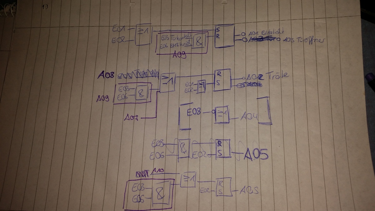

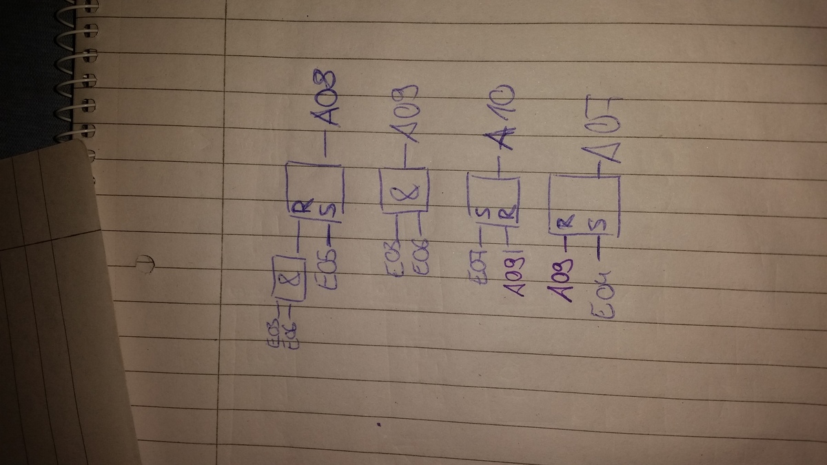

von Moritz M. (nullinusspli)
Im Anhang befinden sich meine Entwürfe zu den Ein- und Ausgängen und
deren Verknüpfungen. Am einfachsten wäre es, wenn man gleich die 24V im
System hätte und sie nicht erst noch durch andere Bauteile durchschalten
müsste.
Das Ganze sollte nicht all zu viel kosten.
Edit : Ein Bild ist leider doppelt
Noch ein Edit, nachdem ich die anderen Beiträge gelesen hatte: Brauche
10 In- und Outputs. Das ganze wird kompakt auf einer Holzplatte montiert
und dient nur der Anschauung. Die Kameraden sollen alle wichtigen
Bauteile auf den ersten Blick erkennen und eben sehen was passiert
von Harald W. (wilhelms)
> Bauteile durchschalten müsste.
Dann bietet sich die SPS an.
Dann bietet sich der Arduino an. Die gesparten Kosten müssen
dann aber durch viel Gehirnschmalz ersetzt werden.
von Markus K. (markus777)
Das ganze sieht sehr nach SPS aus. Wenn es nur Digitale Eingänge mit 24V
logisch zu verarbeiten gibt und die Ausgänge auch alle digital 24 sind,
gibts glaub nichts einfacheres als eine SPS zu nehmen.

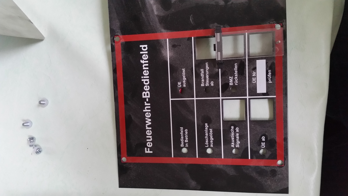

Anbei dann noch ein Bild vom Tableau.
Wenn der Türöffner und die Tröte bzw das Blitzlicht nicht einiges an
Leistung benötigen würden, hätte ich das ganze ja auch verdrahtet und
ggf. einige Funktionen bzw Verriegelungen weggelassen, aber ich habe
Angst, dass im Tableau oder den anderen Bauteilen etwas kaputt geht.
Ah, auch nur diskrete Schalter und LED's. Ich hatte ein Touchdisplay
oder sowas vermutet. Na dann. Wenn du 200€ dafür übrig hast, bestell dir
eine SPS, bzw. bei Ebay gibts die bestimmt auch unter 200. Muss ja keine
neue Siemens sein.
Moritz M. schrieb:
> aber ich habe
Hm so ganz kann ich die Sorge nicht nachvollziehen. In dem Tableau sind
normale, diskrete Schalter eingebnaut (wenn sie eingebaut sind ;-) ) Und
an einem Schalter geht selten was kaputt eher raucht die Tröte ab aber
auch nur wenn sie zuviel Spannung bekommt.

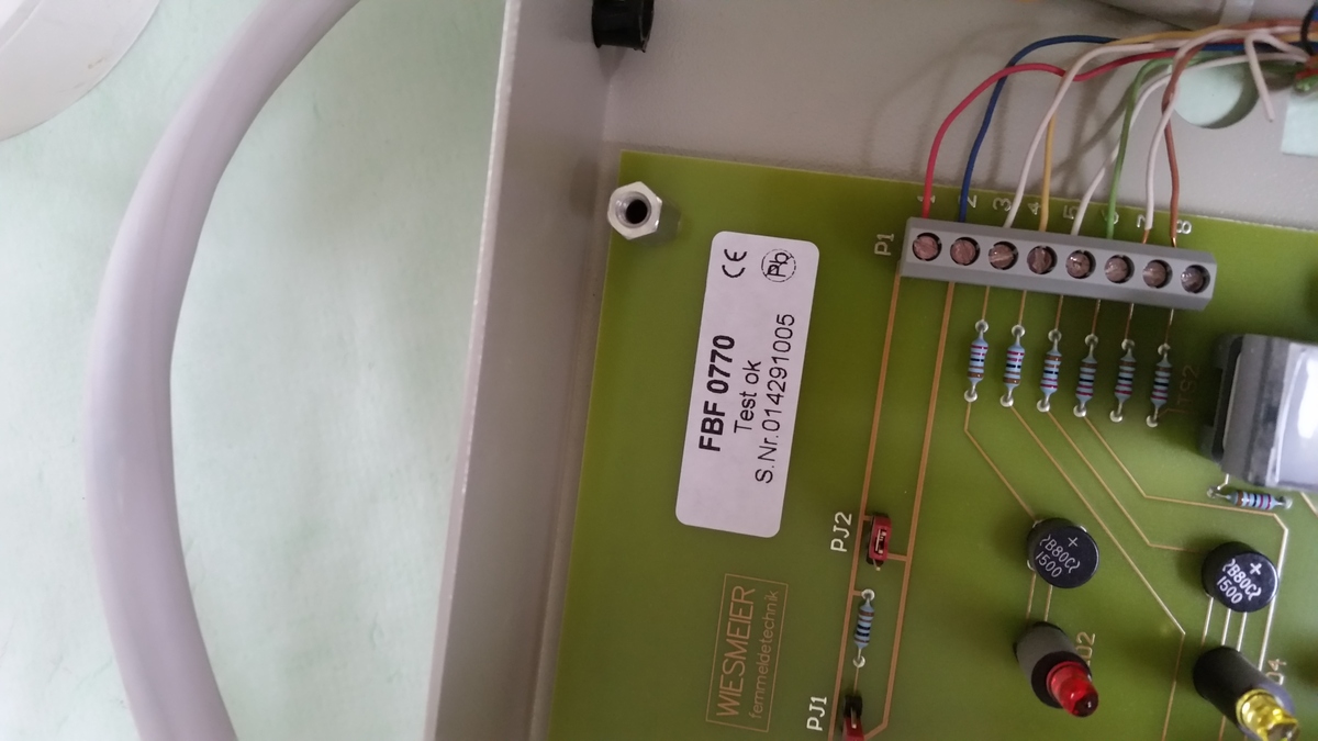

Da sind überall Leiterplatten drin, auch im Handdruckmelder. Mit diesem
Handdruckmelder hatten wir den Türöffner geschaltet (Magnet zieht Bolzen
an) und schon qualmte der Handdruckmelder und auf der Platine brannte ne
Verbindung Weg.
200 Euro sind dafür ganz schön viel :-) Aber ich gucke mal, ob sowas
vielleicht mal irgendwo günstig über ist.
Auch mit Halbleitern? (Also wiederstände, IC's und son kram) Wieviele
Anschlüsse hat dieser Melder? Wozu wird er eigentlich eingesetzt?
Ich habe hier mal einen Auszug des Bedienfeldes von innen. Die
Handdruckmelder sind meist an eine Ringleitung angeschlossen und
reagieren dann als Öffner. Man kann aber noch externe LEDs anschließen,
um zum Beispiel zu signalisieren, welcher Melder betätigt wurde.
Na, das sind schon recht dünne Signalleitungen. Damit einen E-Magneten
zur Türöffnung zu betreiben kann schon einen kleinen Kabelbrand
auslösen, aber damit kenn ihr euch ja aus. :-)
Also wichtig wäre es schon die einzelnen Komponenten vor dem Anschliesen
zu kennen, in Bezug auf benötigte Spannung und deren Stromaufnahme.
Besonders wenns später an die teure SPS angeschlossen werden soll muss
man auch hier beachten das die Relais nur einen bestimmten Strom
aushalten.
Wenn du dir sicher bezüglich der benötigten Spannung bist, kannst du die
Komponenten (E-magnet, Sirene) an ein Netzteil anschliesen, ein
Multimeter zur Strommessung daziwschen und Stromaufnahme messen. Auf die
richtige Polung achten und wenn das Netzteil es hergibt, die
Strombegrenzung erstmal auf 0 drehen.
Mit der Info kannst du dir dan überlegen (oder hier Fragen) wie du es am
besten schaltest.
