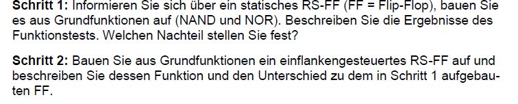

Wir sollen ein einflankengesteuertes RS-FF in Logisim oder Profilab
bauen. Jetzt sitzen meine Klasse und ich seit 2 Wochen an der Aufgabe 2
und Online haben wir nicht wirklich Hilfe bekommen. (zumindest nach
unserem Verständniss her)Deswegen wollte ich fragen ob mir jemand weiter
helfen kann.
Wäre dankbar für Hilfe
Mfg Xavier
In manchen Fällen hilft der Griff zum Buch - z.B. AoE (Horowitz & Hill)
3. Ausgabe.
Seite 730 zeigt den direkten Vergleich zwischen dem "jam-type"
(unclocked) und dem "clocked" Typ. Letztere lässt sich aus ersterem
mittel zweier vorgeschalteter Nand-Gates realisieren, die Clk-Leitung
wird dabei jeweils auf beide Gates gelegt, das Set- bzw. Resetsignal auf
den anderen Eingang des jeweiligen Nand-Gates.
BTW: Mit DSP hat das eher nur entfernt zu tun.
