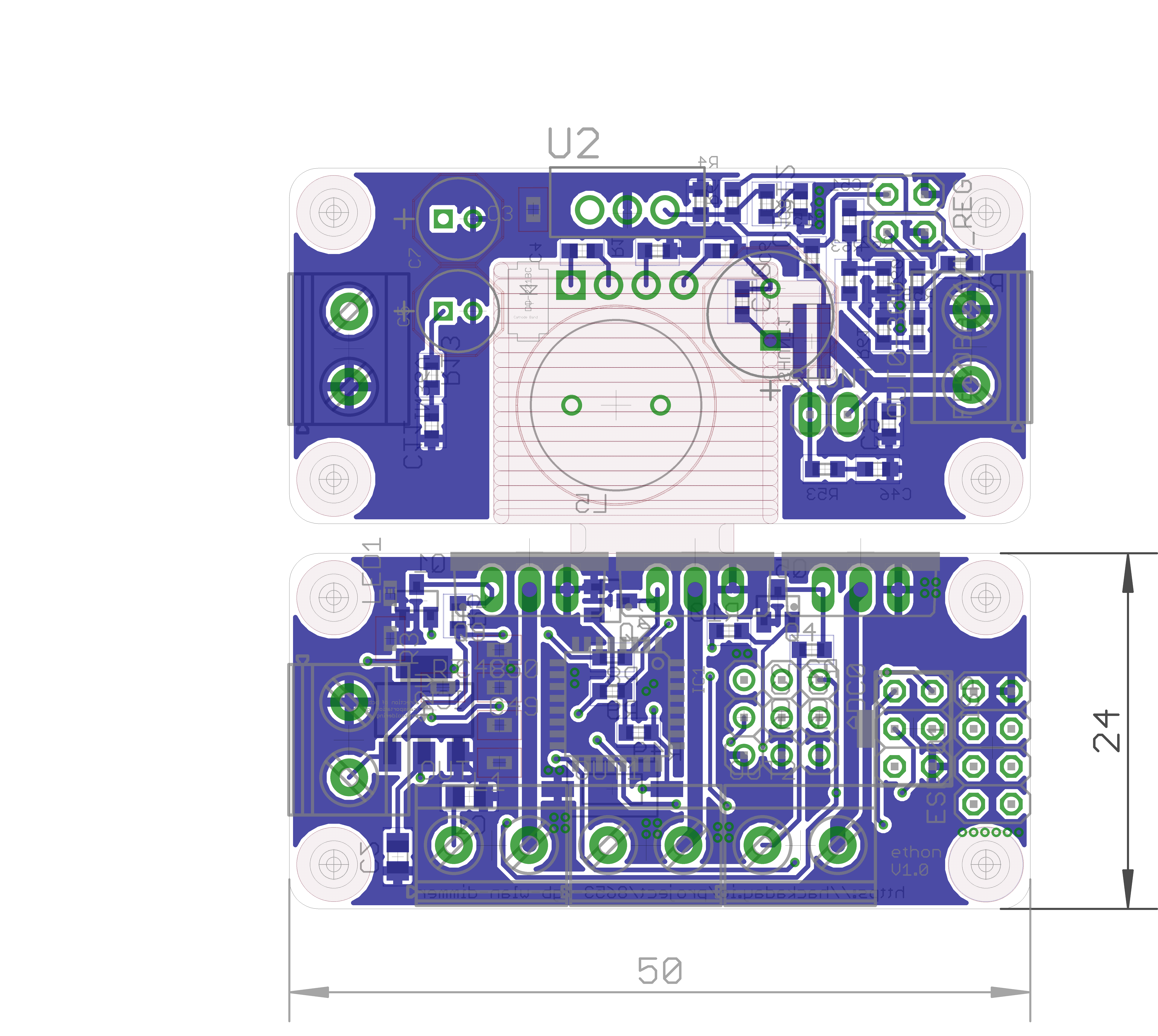

ich habe hier einen Entwurf für einen Schaltregler (meinen ersten) und
wollte euch mal bitten, da kurz drüber zu schauen um eventuelle
offensichtliche Fehler aus zu schließen. Bei dem Desgin habe ich mich
nach den Vorschlägen von Lothar Miller gerichtet.
Der Aufbau so einen Schaltregler (LM2673) der über ein PWM (0-5V)
gesteuert werden soll und eine Strommessung über eine Shuntwiderstand
enthalten.
Schon mal danke für eure Anmerkungen.

Hab ich gemacht. Die Auflösung deiner Datei ist nicht gerade top.
Da kann man den Schaltplan, welcher unvollständig ist (Netze nicht
angeschlossen?) und das Layout separat hochladen.
Also bitte nochmal in besserer Auflösung unter Beachtung der
Dateiformate.
Warum layoutest du nicht nur auf Bottom?

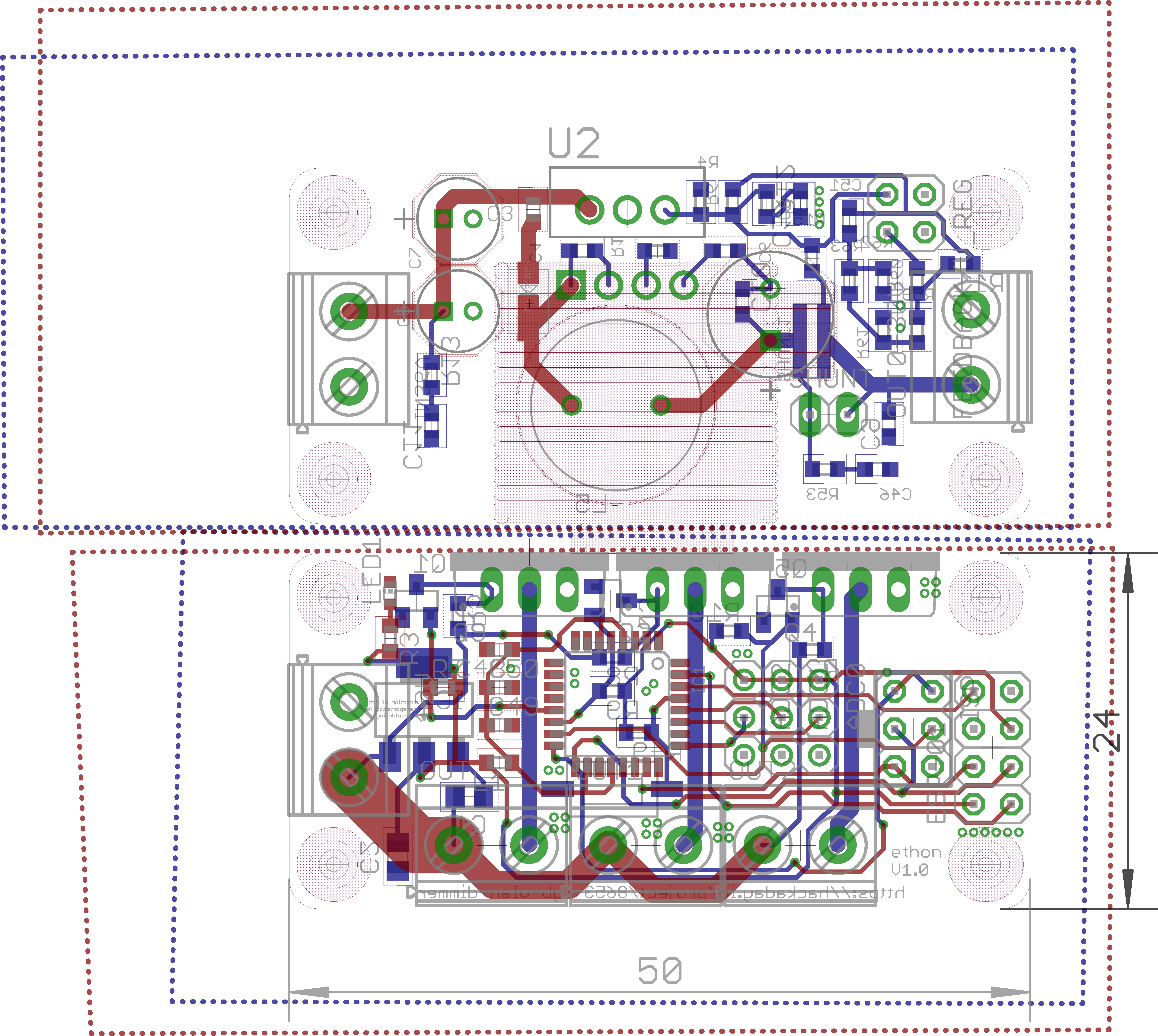

So, hier nochmal die Bilder in hoher Auflösung, der untere Teil gehört
nicht zum Schaltregler.
Genau zwischendrin wäre quasi optimal gewesen.
Die Verbindung vom -Pin des C8 zu den -Pins der C5 und C7 könnte etwas
MASS(E)iver ausfallen...
Welche Spule ist die L5?
Diese vielen "Masse2" Labels hättest du besser durch ein Einziges plus
eine Linie zwischen den ganzen Anschlüssen ersetzt. So muss ma alle
abklappern, ob nich noch eine "andere" Masse oder ein anderes Signal
beteiligt ist.

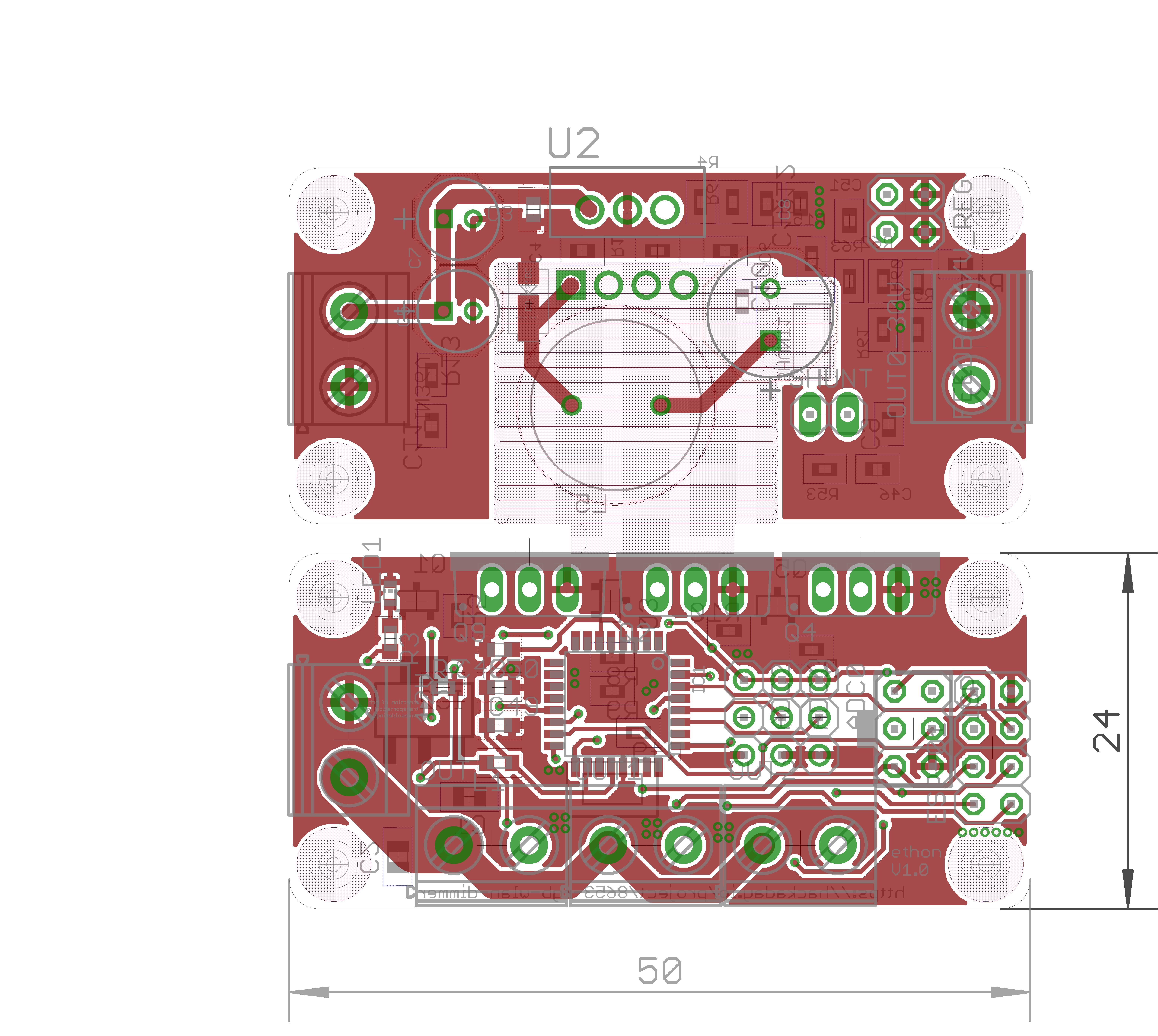

Schon mal danke für eure Anmerkungen, die Änderung mit dem C8 habe ich
eingebaut. Die LM2673T-ADJ habe ich vorrätig und werde daher erste wenn
ich die aufgebraucht habe die NOP Varianten verwenden.
von Ethon (Gast)

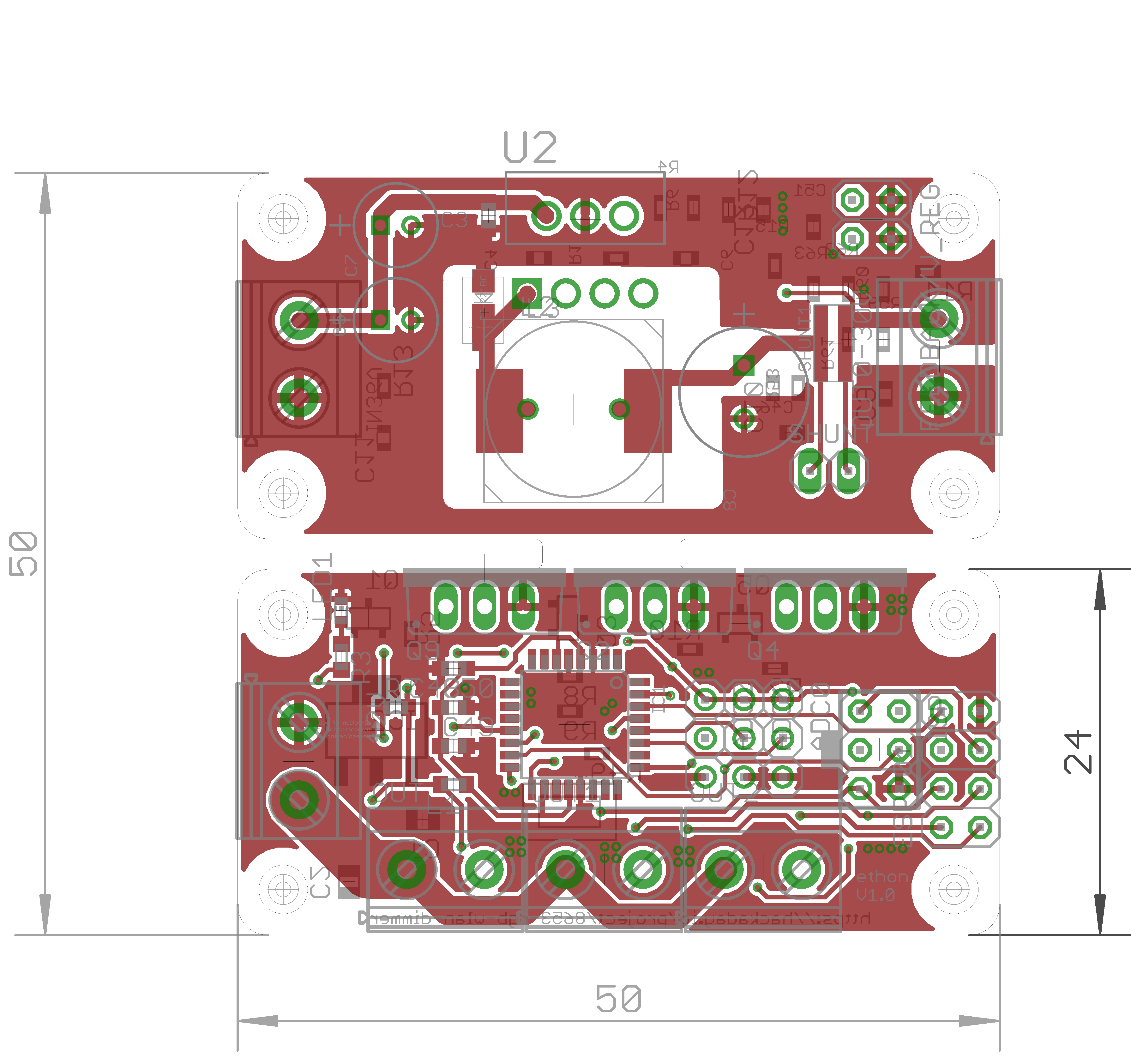

Ich habe mal Pads für SMD Spulen über die Durchkontaktierungen der
ersten gelegt, damit ich ein paar Variationsmöglichkeiten habe. Außerdem
habe ich die Massefläsche auf der rechten Seite unterbrochen.

du solltest versuchen die Kondensatoren möglichst kurz mit GND
untereinander verbinden. Bei dir sind die sehr weit auseinander.
Die Strompfade möglichst breit ausführen und kurz.
Schau dir mal Refferenz Designz an zu dem Regler an.

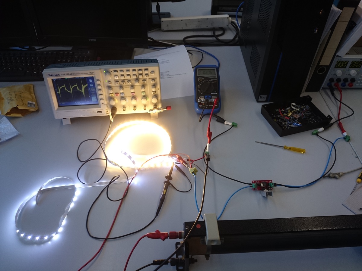

Hallo Leute,
erstmal danke für eure Anmerkungen. Nach einiger Wartezeit wurden auch
die Platinen geliefert und ich konnte die Schaltung auflöten. Die
Schaltung verfügt über zahlreiche Möglichkeiten Filter ein zu bauen,
außerdem habe ich die Möglichkeit einer Steuerung über PWM vorgesehen
(funktionier auch) und einen Shunt-Widerstand zur Strommessung. Des
Weiterem kann man mehrere Spulen, Kondensatoren und Dioden auflöten.
Getestet habe ich die Schaltung mit LED-Streifen und einem
Lastwiderstand um auf 3A zu kommen. Mein Testaufbau hat folgende Daten:
Eigangsspannung: 25V
Eingansstrom: 1,559A
Eingangsleistung: 39W
Ausgangsspannung: 12,5V
Ausgangsstrom: 2,81A
Ausgangsleistung: 35,125W
Wirkungsgrad: 90%
Rippel: Uss= 45mV
Rippel: (ohne sehr kurze Spitzen) 15mV
Alles unter Last.
Die verwendet Spule 68uH ist nur für 2,4A  geeignet was eine hohe
Erwärmung von 75°C erzeugte. Die anderen Komponenten lagen bei ca.
50°C.(gemessen außen an der Spule nach 10min)
Mit einer 33uH die für den Strom geeignet ist gingen alle Temperaturen
um ca. 35°C zurück ( die Spule noch stärker).
