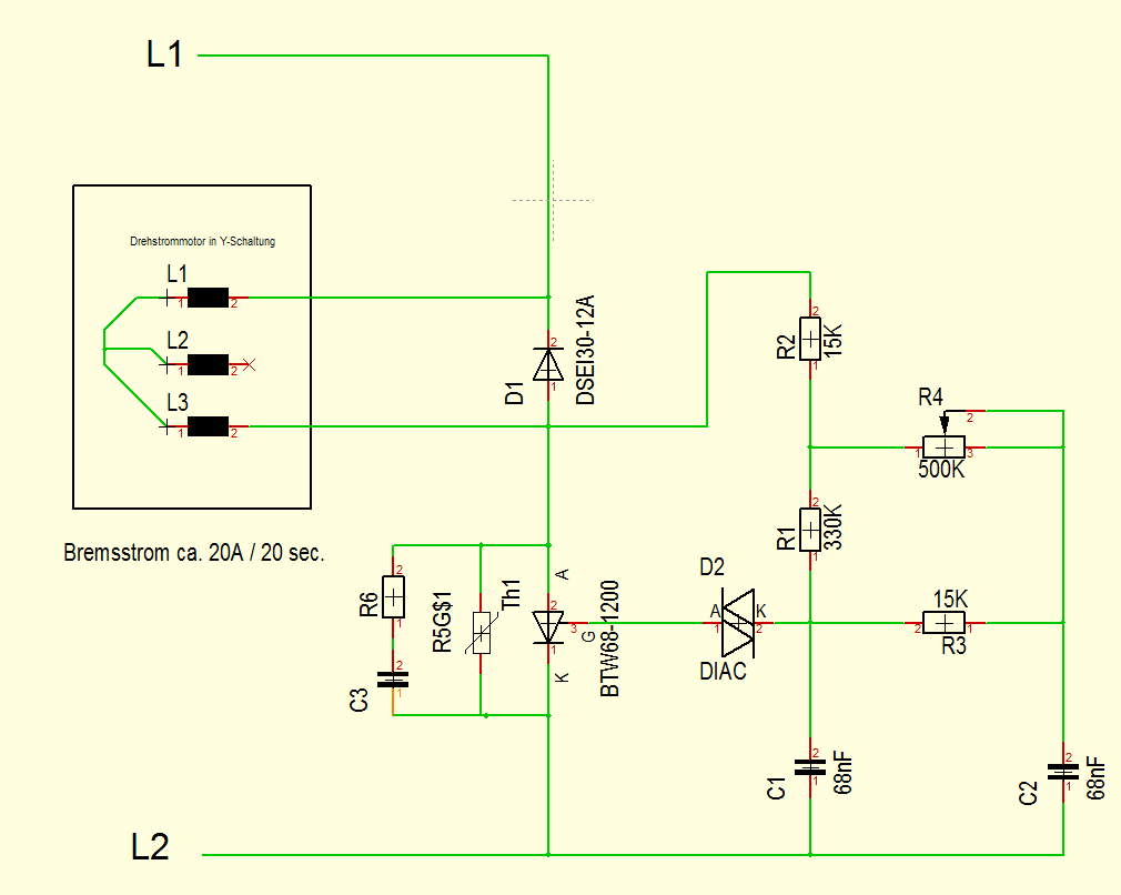

ich benötige eine Schaltung mit der ich einen Drehstrommotor (15kW)
bremsen kann. Da ich zu kaufen nichts passendes finde (preisgünstig)
würde ich gerne die Anschnittsteuerung mal testen.. Frequenzumformer
scheiden aus.
Ich benötige für ca. 20-30sec. einen Bremsstrom von mind. 20A. Den Strom
möchte ich über das Poti einstellen,
Funktioniert denn die Schaltung so überhaupt?, die Werte sind jetzt nur
grob geschätzt.
Die Bremse muss mit 2 Phasen funktionieren.
Die Schaltung wird nur für die Zeit, in der gebremst werden soll, an 2
Wicklungen in Reihe geschaltet, mittels passender Leistungsschütze. Ist
die Zeit abgelaufen, wird die Schaltung wieder weggeschaltet
(Erweiterung Stern-Dreieck-Anlauf..)
Danke!

Wie soll ein Drehstrom Asynchronmotor durch einen Kurzschluss der
Wicklungen gebremst werden, hab davon noch nichts gehört,
es dreht sich darin ja kein Magnetfeld im Läufer? Das Läufermagnetfeld
wird ja nur durch das von der Statorspule erzeugte Magnetfeld aufgebaut.

Ich hab das jetzt getestet, mittels Schütz schalte ich alle 3 Wicklungen
kurz. Es ist tatsächlich eine Bremswirkung vorhanden. Allerdings ist
diese nicht besonders stark und nimmt mit fallender Drehzahl extrem ab.
Ich werde da über eine Gleichstrombremse nicht hinwegkommen.
Danke für eure Antworten.

Man könnte ja auch einfach eine externe 24V DC-Spannung über Schütze in
den Motor einspeisen, die 24V dürften genügend Bremsstrom erzeugen, der
ohmsche R der Wicklung ist ja ausreichend gering. Den Strom könnte man
dann ja über PWM regeln, oder so...
Ab ob man das ganze ausreichend sicher aufbauen kann, kann ich jetzt so
auch nicht sagen, dabei sollte man die UVV usw. beachten.
20A dürften für den Motor doch etwas zu viel sein, denke ich.
aber ich würde da auf einen gekaufte Lösung zurückgreifen..!
