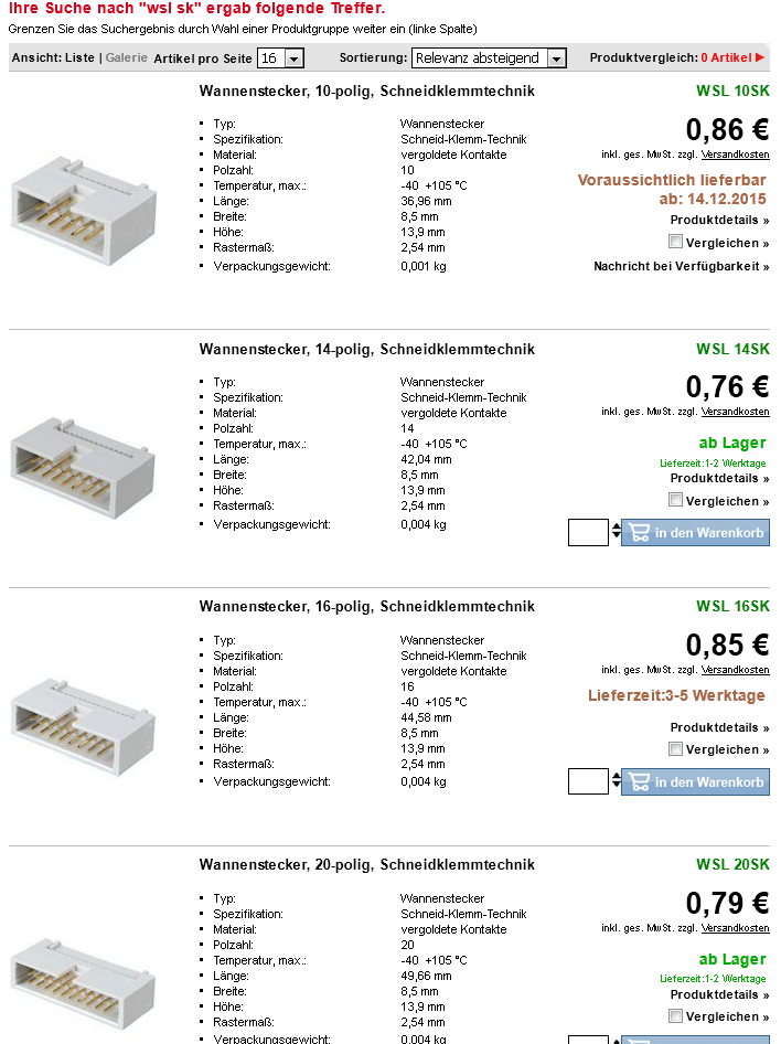

Hardy schrieb: > ja, da muss man halt ein bisschen suchen. Ja, da musst du noch etwas weitersuchen. Was ich will ist da nicht dabei. Im Anhang mal ein Screenshot von Reichelt. Und davon die 6-poligen (man beachte Schneidklemmtechnik aka IDC), die suche ich...
Lothar M. schrieb: > Und davon die 6-poligen (man > beachte Schneidklemmtechnik aka IDC), die suche ich.. ich finde auch keine und das ist selten. 2 x 3 scheint es nicht zu geben, nur min. 2 x 5 sorry
Joachim B. schrieb: > ich finde auch keine und das ist selten. > 2 x 3 scheint es nicht zu geben, nur min. 2 x 5 Offenbar ist die Zeit noch nicht reif dafür... :-/ > sorry Das sollten besser mal die Hersteller sagen... ;-)

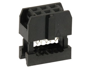

Teo D. schrieb: > Tuts das? Nein, die MicroMatch haben die Pins in einer Zick-Zack-Reihe. Ich habe aber eine "normale" 6er-IDC-Buchsenleiste wie im Bild, die ich NICHT in eine Platine einstecken, sondern mit einem Flachbandkabel verlängern möchte. Sucher schrieb: > Dann benutze doch mal die Filterfunktion bei Reichelt, > dann findest Du auch ganz schnell die 2x3poligen. Dann zeigs mir doch bitte mal...
In der Tat gibt`s die IDC MALE Variante wohö erst ab 10 polig. Selbst diese sind im Verhältnis recht teuer, wohl wegen der kleinen Stückzahlen. Lohnt sich wohl für keinen Hersteller sowas auch in 6polig aufzulegen. Lediglich die MicroMatch Variante ist auch in 6 polig von mehreren Herstellern verfügbar.

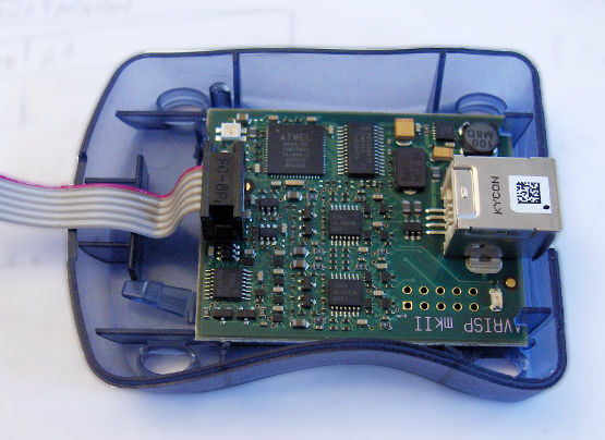

Klaus schrieb: > Ich habe das so verstanden, dass in jüngerer Zeit Buchse und Stecker > vertauscht wurden. nee das meinte ich nicht! zuerst, mag sogar im vorigen Jahrtausend zurückliegen, ne nur die Entwicklung, kaufte ich einen Atmel ISP mk2 Prommer, der kam mit 10-pol daher. Jörg W. schrieb: > Neu? Die erste Version der Appnote AVR910, in der dieses Pinout > propagiert worden ist, dürfte noch aus dem letzten Jahrtausend > stammen. Ist mir aber erst später mit dem arduino vorgestellt worden, der klassische AVR Mk2 Prommer und alle clone kamen mit 10-pol Stiftwanne. Ich erkannte recht schnell dessen Nachteile, Platz- und Kontaktverschwendung und baute mir "meinen" SIL Stecker 7-polig, einen entfernt als Verdrehsicherung, den ich in alle meine Projekte integrierte, Vorteil kann eben auf jeder Seite montiert werden als Buchsenleiste, stehend oder liegend, THT oder SMD. Das Adapterkabel vom ISP Prommer wurde mit Einzelkabel in den 10-pol gepresst und auf der anderen Seite in eine Stiftleiste SIL 7-pol einen entfernt, kann also ins Steckbrett genau wie in die Buchsenleiste auf der Platine. Irgendwann war ich die Platinenbauerei leid und fing mit Arduino an ud fand da diese 6-pol. ergo musste im Mk2 ISP noch eine 6-pol Stiftwanne neben der 10-pol Stiftwanne eingesetzt werden, sonst hat man immer die falschen Kabel und Adapter im "Gepäck". Elektrisch finde ich spannungsführende Stifte senkrecht auf Leiterplatten nicht so prickelnd, ergo wurde meine mighty Platine mit einer liegenden 6-pol Buchse ausgestattet, zum ISP proggen nehme ich den 6-pol Buchsenstecker dem 6 längere Sifte als Verbinderstiftleisten eingesetzt wurden. Ideal wäre eine 90°Buchsenwanne print als Gegenstück zur gesuchten Stiftwanne, gibt es offensichtlich auch nicht.
Joachim B. schrieb: > kaufte ich einen Atmel ISP mk2 Prommer, der kam mit 10-pol daher. Der AVRISPmkII? Der kam schon immer mit einem 6poligen Kabel. Der 10polige Stecker stammte wohl mal von Kandas STK200, aber schon mit dem STK500 hatte Atmel auf 6polig geschwenkt: die beiliegenden ISP-Kabel sind 6polig, der 10polige Stecker war auf dem 500er nur noch für die Rückwärtskompatiblität drauf. Nichtsdestotrotz hat sich das Zeug im Netz ewig gehalten.
Die Diskussion zeigt, daß die Entscheidung für ein sechspoliges Kabel nicht unbegrenzt genial war; die schlechte Verfügbarkeit selbst des Gegenstücks des hier geforderten Steckverbinders dürfte den Platzvorteil schon weitestgehend kompensieren.
Rufus Τ. F. schrieb: > Die Diskussion zeigt, daß die Entscheidung für ein sechspoliges Kabel > nicht unbegrenzt genial war Ja, wobei sie vermutlich dazu geführt hat, dass die Teile in 6polig überhaupt erstmal nennenswerte Verbreitung gefunden haben. Vor 15 Jahren war es noch recht schwer, sie zu bekommen (vielleicht auch ein Grund, warum sich die 10er so hartnäckig gehalten haben). Das, was Lothar sucht, wird halt vergleichsweise selten benötigt, denn die Steckerstifte sind normalerweise auf der Platine, nicht am Kabel. Ähnliches dürfte uns gerade mit den 10poligen Steckern im 1,27er Raster bevorstehen: ARM hat das Ding für den Cortex-M als Debugstecker standardisiert.
Jörg W. schrieb: > Das, was Lothar sucht, wird halt vergleichsweise selten benötigt, denn > die Steckerstifte sind normalerweise auf der Platine, nicht am Kabel. Richtig, ich brauche diese Wannenstiftleiste nur, um für die Entwicklung einen Tiny (auf einer Platine, die kleiner als diese Wanne ist) über ein pinweise angelötetes Flachkabel an den Programmer zu bekommen. Und auch richtig: ich werde da keine 10000 Stück davon brauchen. Das macht die Sache für potentielle Hersteller etwas uninteressant. Leider...

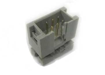

Hallo Lothar, http://m.aliexpress.com/item/32423387314.html Grüsse, René
Die sind zum Einlöten in eine Leiterplatte. Die Stifte sind daher einerseits nicht quadratisch und andererseits zu kurz, um sicheren Kontakt beim Gebrauch als Stecker zu bieten.
#4377310
Mist! Danke. Grüsse, René
