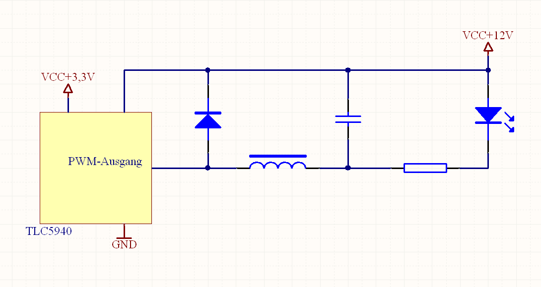

Entweder
* die PWM mit dem VSync (Genlock) synchronisieren
* die PWM viel schneller machen als den VSync, so dass es egal ist ob
ein Takt mehr oder weniger aufs Bild kommt
* statt mit PWM über Konstantstrom steuern und mit dem color shift
leben. Bzw diesen aktiv kompensieren über RGB-Lichtmischung.

Klar, kein Problem. Du mußt nur die PWM-Frequenz hoch genug wählen.
Hab ich schon hundertfach gemacht. Und wenn es um eine Videoaufnahme
geht, sollte die PWM nicht in der Nähe eines Vielfachen der Bildfrequenz
liegen. Mehr ist nicht zu beachten.
von Uwe (Gast)
einen habe ich noch.
PWM wie Schaltregler mit Drossel/GR/Elko einsetzen dann haste DC (naja
mit leichtem Rippel)
Viel Erfolg, Uwe

Das entspricht quasi der Konstantstromlösung, daher hast Du eine
helligkeitsabhängige Farbortverschiebung (color shift). Wenn das stört,
muss man aktiv kompensieren.
Ja, aber viele Treiber mögen keine zusätzlichen Kapazitäten!

von Mathias H. (mathias)
Danke für die Antworten.
Mein zu entwickeltes Gerät soll ca. 30 helligkeitsgesteuerte LEDs auf
der Frontseite haben. Für Werbe- und Dokumentationszwecke sollen auf
einfache weise Fotos und Videofilme vom Objekt gemacht werden können.
Deshalb bevor ich eigentlich anfange die Frage mit dem "flimmern".
Es stehen dem Kunden, usw. nur normale Foto- und Videokameras zu
Verfügung.
LEDs mit Vorwiderstand oder Stromquelle ist klar, daß Fotos wie Filme
gut werden.
LED PWM mit Kamera oder Foto synchronisieren scheitert an der
praktischen Handhabung.
@npn
Frage zu: "Du mußt nur die PWM-Frequenz hoch genug wählen." Wieviel ist
hoch genug?
"... sollte die PWM nicht in der Nähe eines Vielfachen der Bildfrequenz
liegen." Du meist Bildwiederholfrequenz von 24Hz?
@Hannes
Bin nicht aus HB bin aus der Gegend KA.
@Uwe, der Vorschlag ist interessant.
"PWM wie Schaltregler mit Drossel/GR/Elko einsetzen dann haste DC"
Wollte gerne als LED-Treiber einen TLC5940 oder ähnlich nehmen.
http://www.ti.com/lit/ds/symlink/tlc5940.pdf
Habe einen Plan gepostet.
Was meint Ihr?
Kann und darf verbessert werden!
Danke
     Mathias
Diese beiden LEDs stehen momentan zur Wahl.
http://www.osram-os.com/Graphics/XPic4/00067263_0.pdf
und
http://www.osram-os.com/Graphics/XPic3/00115411_0.pdf
Rein Analog ist eigentlich zu aufwändig. Nur wenn's sein muß.
PWM mit Filter wie es Uwe vorgeschlagen hat ist eine gute Alternative.
Habe das Datenblatt des TLC5940 "durchgelesen", aber nichts über die PWM
Frequenz gesehen. Weiß da jemand etwas.
Geht um die Dimensionierung von der Spule und Kondensator.
