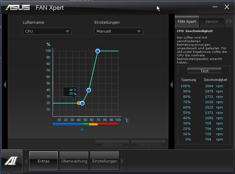

Die verfügbaren Einstellungen für Kühl-Strategien im BIOS (es handelt
sich bei mir um ein uATX Desktop-Board Asus P8H77-V LE ausgestattet mit
einer I3-CPU mit 55W TDP) lassen keinen semi-passiven des CPU-Lüfters
zu, die minimale Drehzahlvorgabe über den PWM-Regler liegt bei 20%. Auch
mit FanExpert, einer Komponente des Asus-Tools AI_Suite, die unter
Windows läuft, kann man den Lüfter nicht unter 20% Mindestdrehzahl
einstellen.

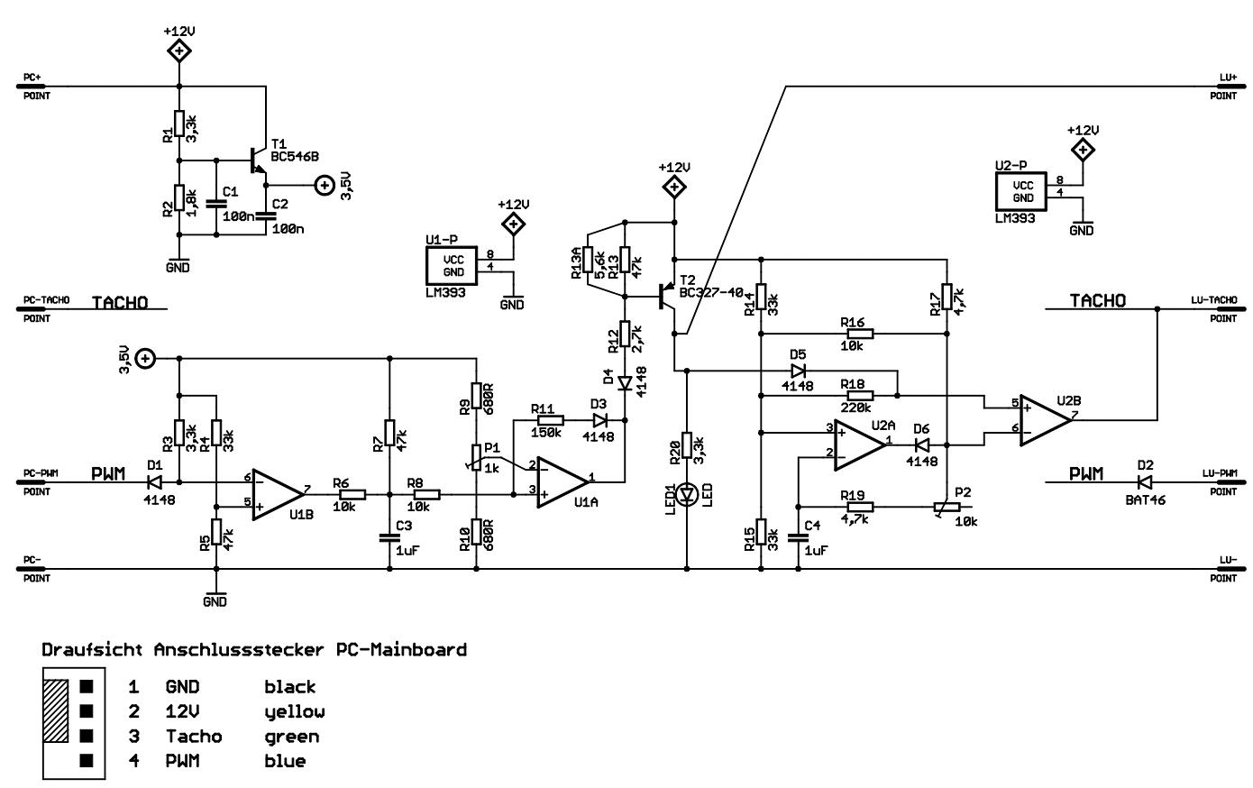

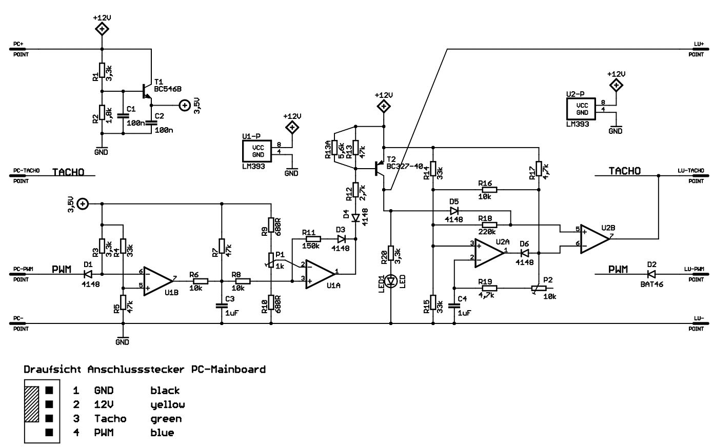

Schaltung:
Der Schaltplan ist angehängt.
Mit R1, R2, T1 wird eine Hilfsversorgungsspannung von ca. 3,5V erzeugt.
Diese ist zuerst einmal notwendig, um die Pull-up-Spannung über R3 für
das PWM-Eingangssignal vom Mainboard zur Verfügung zu stellen, wie sie
von der Intel-Spezifikation für die PWM-Steuerung gefordert wird [1].
Darüber hinaus wird sie als Referenzspannung für die PWM-Auswertung
durch U1B und U1A verwendet.
U1B ist der Eingangspuffer, hiermit wird das eingehende PWM-Signal
aufbereitet und über R6 auf C3 zu einer analogen Spannung gewandelt.
Über R7 wird die vorab genannte Referenzspannung zugeführt. Zu beachten
ist, dass U1 wie auch U2 keine Operationsverstärker sind sondern
Komparatoren vom Typ LM393 [2] mit open-collector-Ausgängen.
<Einschub>
Für den Einsatz von Komparatoren gibt es folgende Gründe:
(1) Das PWM-Signal hat eine Nennfrequenz von ca. 25KHz [1]. Die wird von
einem Standard-OP-Amp schon ein wenig verschliffen, so dass die
Dimensionierung der Schaltung (R6-R11) in der Entwicklung erschwert
wird.
(2) Die VOH-Spannung eines OP-Amp ist Temperatur-abhängig [3], wodurch
die vom PWM-Signal hergeleitete Analog-Spannung ebenso
Temperatur-abhängig werden würde. Die Verwendung der Referenzspannung
mit Widerstand R7 verspricht stabiles Verhalten.
(3) Die Ansteuerung des Endstufen-Transistors bzw. dessen zuverlässige
Abschaltung kann nicht mit einem Standard-OP-Amp realisiert werden, da
dessen max. VOH bei VCC - 1,5V liegt [3], also oberhalb der
Basis-Emitter-Spannung des T2.
</Einschub>
Der Schaltungsteil um U1A bildet den Schmitt-Trigger für die
PWM-Analog-Spannung. Die Einstellung der Schaltschwelle erfolgt mit P1.
Da der positive wie der negative Eingang des Komparators über R7 und R9
am selben Spannungspotential hängen, gibt es keine
Genauigkeitsanforderung an die Referenzspannung. Mittels R11 wird die
Hysterese erzeugt, sie beträgt 4% (bezogen auf den PWM-Wert). Über T2
wird der PC-Lüfter eingeschaltet. Wichtig ist hier der Transistortyp.
Typische Standard-CPU-Lüfter haben eine Stromaufnahme von 200mA, die der
Transistor verkraften können muss. Außerdem muss die Stromverstärkung
hoch genug sein, damit der Spannungsabfall über die C-E Strecke klein
bleibt, der CPU-Lüfter annähernd 12V erhält und der Transistor nicht
überhitzt [4].
U2A fungiert als Frequenzgenerator, einstellbar über P2 in einem
Frequenzbereich von ca. 20-50 Hz, das entspricht einer Lüfter-Drehzahl
von 600-1500 U/min bei 2 Impulsen pro Umdrehung. Diese Frequenz wird
über U2B in ein Rechteck-Signal gewandelt und auf das Tacho-Signal zum
Mainboard gegeben. Wenn der CPU-Lüfter eingeschaltet ist, wird über D5
der positive Eingang von U2B übersteuert, womit der Ausgang inaktiv wird
(wie oben erwähnt: es handelt sich Komparatoren mit
open-collector-Ausgängen) und das Tacho-Signal vom Lüfter aktiv wird.
Für D2 sollte eine Schottky-Diode mit geringem Spannungsabfall verwendet
werden, um eine sichere PWM-Ansteuerung des Lüfters zu gewährleisten.
Anmerkungen:
D1 ist eigentlich überflüssig, ist Schaltungs-historisch bedingt.
D4 dito.
R13 + R13A kann natürlich durch einen einzelnen Widerstand ersetzt
werden. Wert 4,7k oder 5,6k ist ok.
Die Einstellung der simulierten Tacho-Signal-Frequenz hat sich als
ziemlich überflüssig erwiesen. P2 weglassen und R19 auf 10k-15k setzen.
Stattdessen ggf. Hysterese einstellbar machen durch R11=100k in Serie
mit Trimmer(100k).
C3 und C4: 1uF, wenn Elkos verwendet werden, Polarität beachten.
Ein Abblockkondensator 100nF für die 12V Versorgung würde noch gut auf
die Platine passen.
Anmerkungen - KRITISCH:
Das Tacho-Ausgangssignal des Lüfters bekommt immer - also auch bei
ausgeschaltetem Lüfter - über den Pull-up Eingang des Mainboards die
dortige Pull-up-Spannung zugeführt. Diese hat Intel in [1] nicht
spezifiziert. Ist jedoch egal ob dies nun 3V, 5V oder 12V sind,
jedenfalls liegt sie am ausgeschalteten Lüfter an. Nach heute üblicher
Schaltungstechnik wird im Lüfter der Tacho-Ausgang durch einen n-Fet
oder npn-Transistor in open-drain bzw. open-collector verbaut sein,
wissen tun das jedoch nur die jeweiligen Lüfter-Hersteller. Für eine
ganz sorgenfreie Benutzung des PWM-Dekoders müsste man das Tacho-Signal
des Lüfters über einen Transistor durch die geschaltete
Versorgungsspannung freischalten.

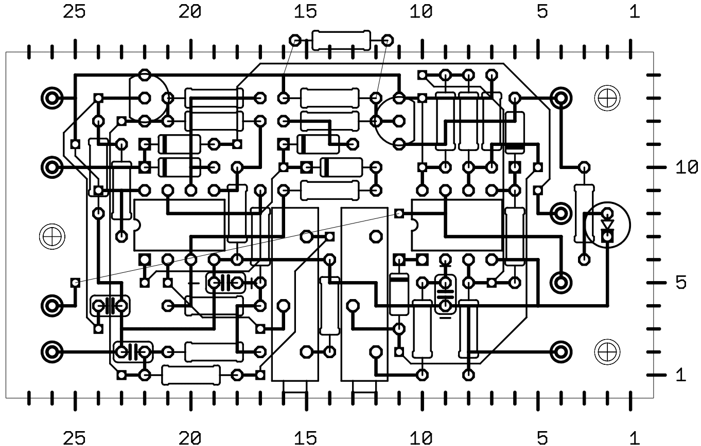

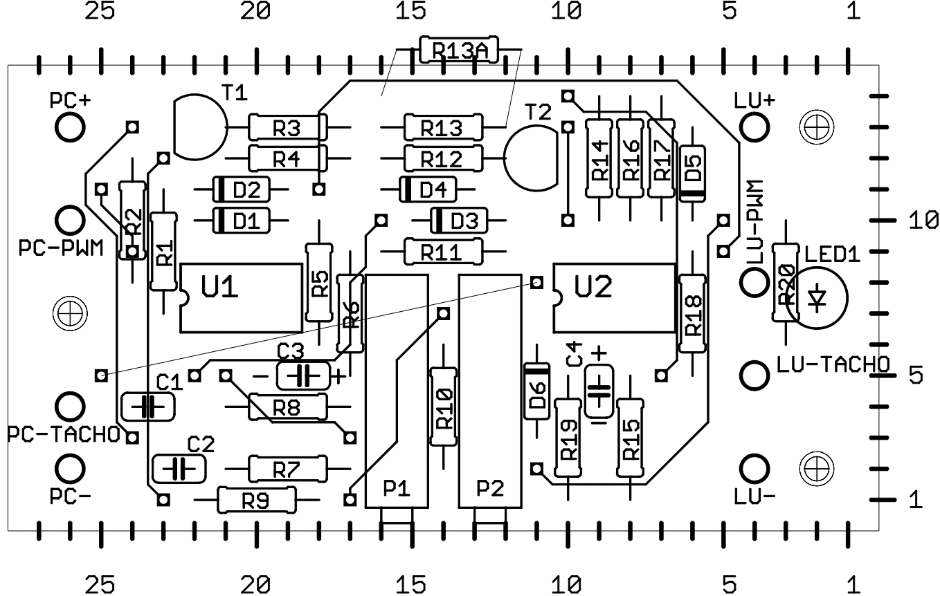

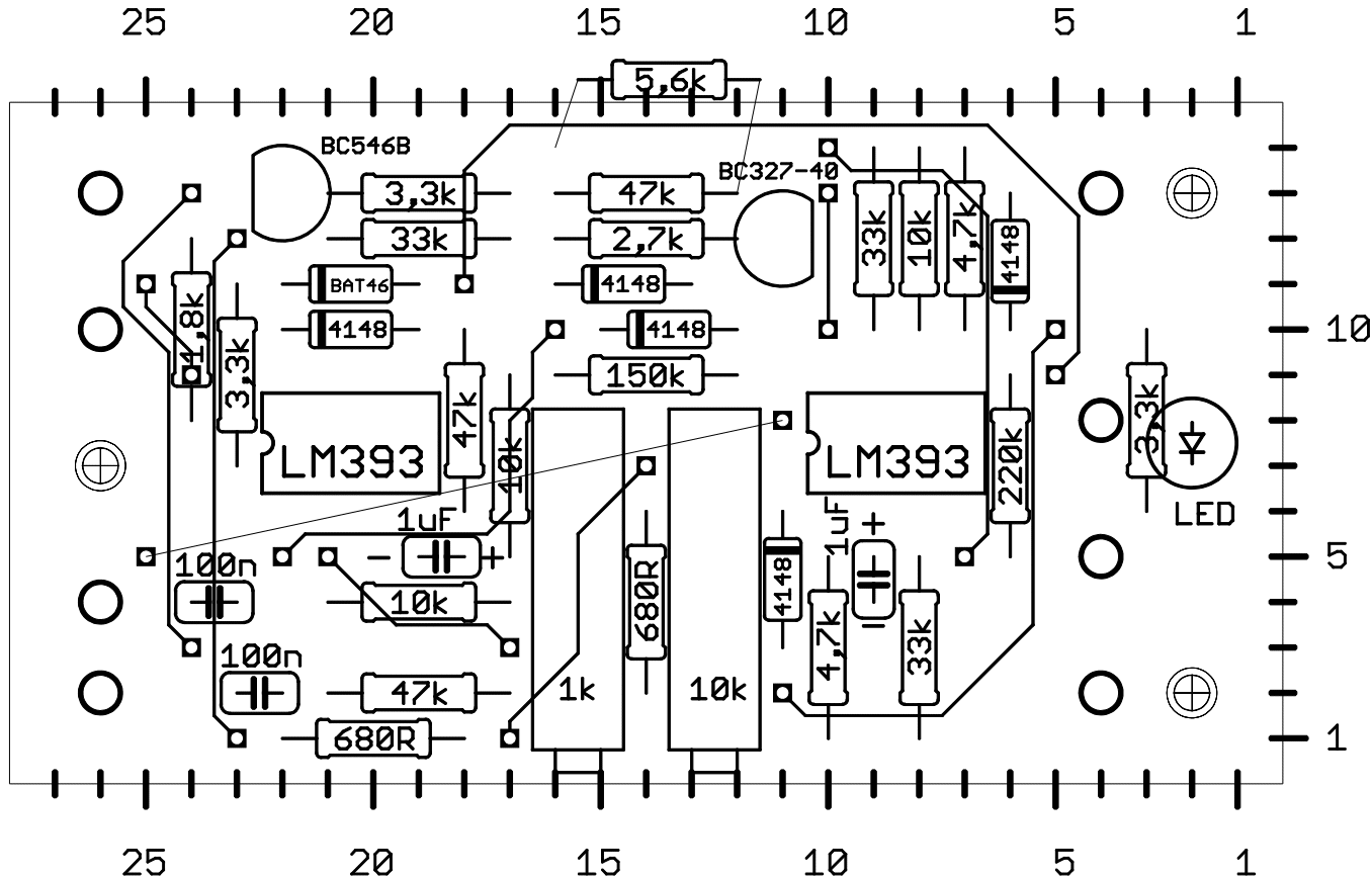

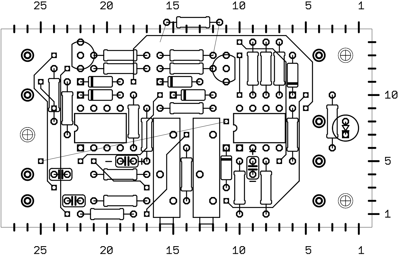

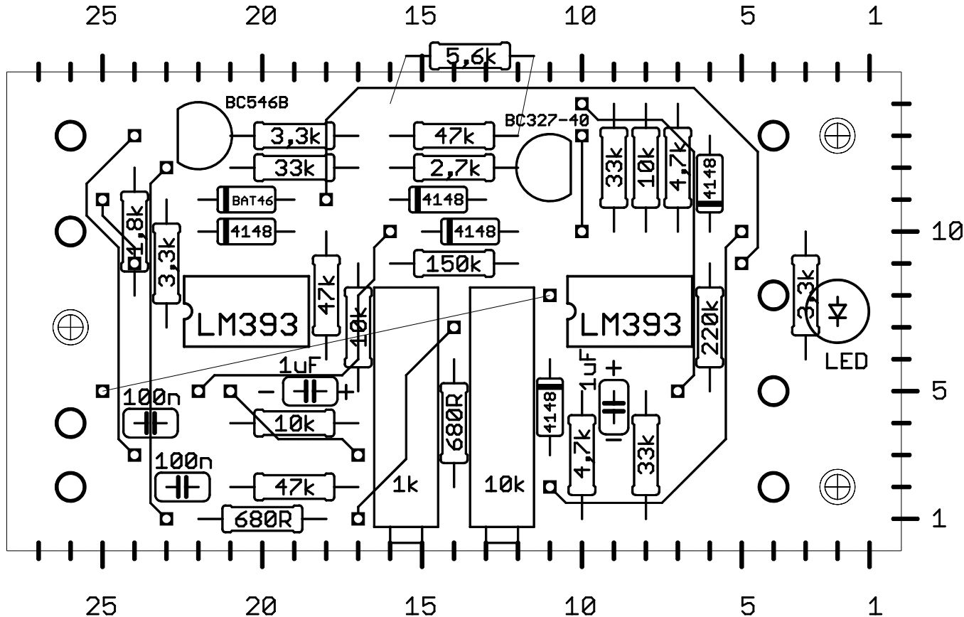

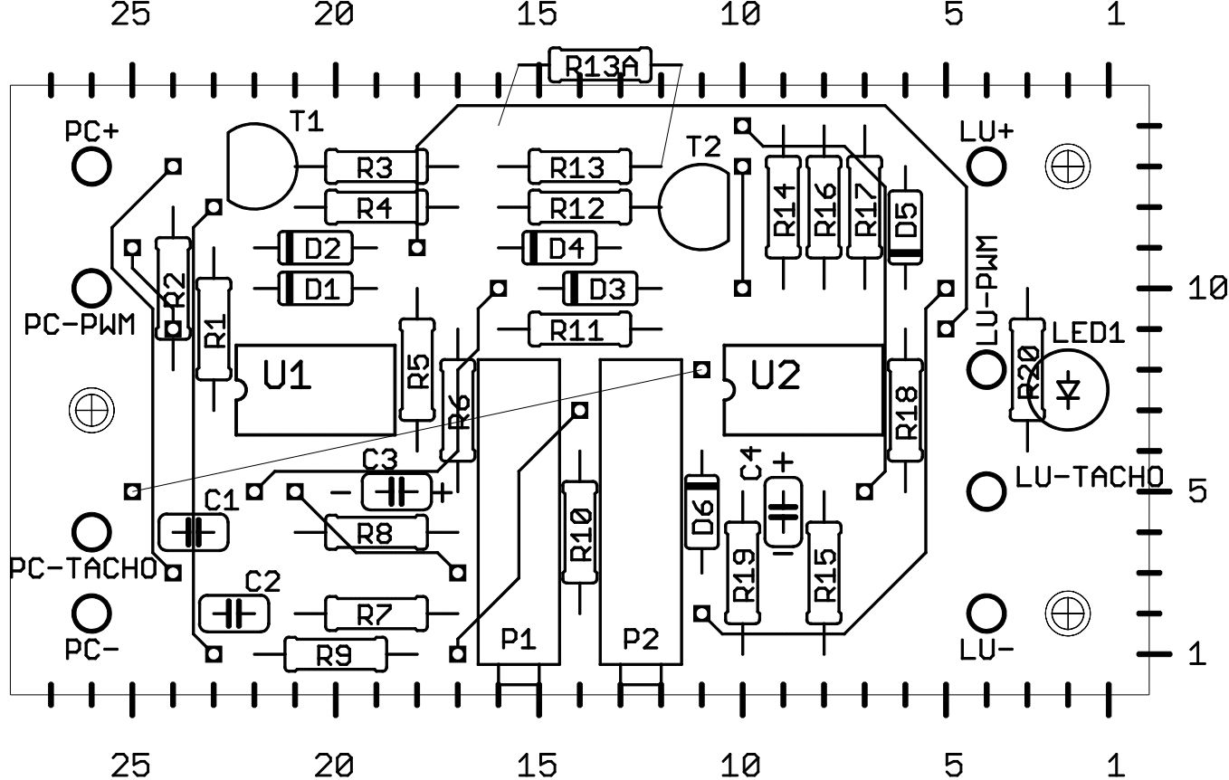

Aufbau:
Den Aufbau habe ich auf Lochrasterplatine realisiert.
Layout-Entwurfs-Bilder hängen an. Die dünnen Leiterbahnen müssen mit
Drahtbrücken (Litze) realisiert werden. Achtung, eine Drachtbrücke
befindet sich unter R2 (zuerst bestücken).

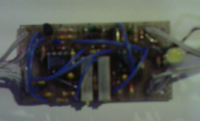

Da ich nichts passendes zur Hand hatte, habe ich Flachbandkabel als
Anschlusskabel verwendet. Wie auf dem (leider miserablen) Foto zu
erahnen ist mir die Kabelmarkierung verkehrt geraten (rot markierte
Litze = Pin 4). Als Anschlussstecker habe ich einfache
Platinensteckverbinder (Stiftleiste und Buchsenleiste) verwendet und die
Flachbandkabel-Anschlüsse ordentlich mit Schrumpfschlauch zur Isolierung
angelötet. Ein 4-Pin PWM Verlängerungskabel ist bestellt und wird
demnächst die vorhandene Kabelage ersetzen, damit ist dann auch die
Verpolungssicherheit gegeben. PWM-Kabel gibt es in den Längen
15,30,60,70 cm, nimmt man die 60 oder 70 cm, kann man sie in der Hälfte
durchtrennen und als Anschlusskabel werwenden.
P1 (Einstellung der PWM-Schaltschwelle) und P2 (simuliertes Tacho-Signal
bei ausgeschaltetem Lüfter) sind orientiert: nach links drehen =
kleinerer Wert.
Montage-Bohrungen sind im Layout vorgesehen. Die Platine passt z.B. in
ein Gehäuse KS410. Bei der Montage z.B. mit metallischen Standbolzen ist
zu beachten, dass die Verschraubung keinen Kontakt zu benachbarten
Kontakten hat, ggf. isolieren mit Nylon-U-Scheiben.
Für die LED habe ich eine Fassung aus 2 gedrehten Pins einer
IC-Sockelleiste verwendet. Wenn die Schaltung in das Gehäuse eingebaut
wird, werden die Pins der LED passend abgelängt, so dass die LED gerade
oben herausschaut - da muss ich nicht noch einmal den Lötkolben bemühen.
Inbetriebnahme:
Mit Labornetzteil, Oszi und Frequenzgenerator habe ich die Schaltung in
Betrieb genommen (nein, nicht gleich an den PC angeschlossen)!
Ganz fehlerfrei lief die Schaltung auf Anhieb nicht, Eine Lötverbindung
auf der Platinenunterseite fehlte, ebenso der Entwicklungsfehler um
R13/R13A, sowie ein weiterer über den ich mich ausschweige, sonst wird
das peinlich. Nach Behebung der Fehler lief die Schaltung in den
erwarteten Messwerten.

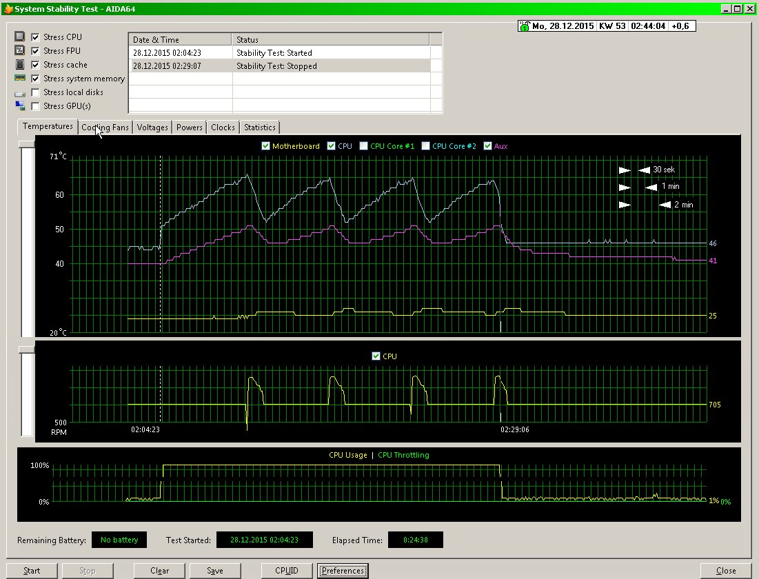

Ergebnisse:
Zur Zeit ist der Rechner noch mit dem zugestaubten originalen
Intel-boxed Lüfter mit radialen Lamellen ausgestattet. Die CPU-Case
Temperatur beträgt im Idle stabil 42°C bei ausgeschaltetem Lüfter und 19
°C Umgebungstemperatur. Bei 46°C schaltet der CPU-Lüfter ein, bei 43°C
aus. Mit FanExpert kann ich das Schaltverhalten für den CPU-Lüfter
verändern. Mit P1 habe ich den Schaltwert der PWM-Erkennung auf ca. 30%
eingestellt, d.h. unter diesem Bereich ist die Kühlung passiv, darüber
ist sie dynamisch wie gehabt.
Das Ganze funktioniert so, wie ich mir das vorgestellt habe.

Nachdem mein Projekt nun seit 3 Wochen im Betrieb ist und zuverlässig
funktioniert, habe ich einen Belastungstest durchgeführt, um die
Tauglichkeit des semi-passiven Kühlkonzepts zu überprüfen. Dazu habe ich
mit AIDA64 einen Sytem Stability Test durchgeführt und aufgezeichnet.
Den Screenshot über die Temperaturen und den Lüfter habe ich zur
Übersichtlichkeit in einem Bild eingefügt.
Das System lief vor Testbeginn einige Stunden im Idle-Zustand. Mit Start
des Belastungstests steigt die Core-Temperatur unmittelbar um 7K, danach
heizt sich die CPU weiter langsam bis 66°C auf (im Screenshot: graue
Kurve). Der Aux-Sensor (rot), der unter der CPU auf dem Mainboard sitzt,
zeigt ebenfalls eine steigende Kurve an, allerdings etwas flacher. Mit
Erreichen der 51°C-Marke des Aux springt der CPU-Lüfter an, woraufhin
die Core-Temperatur sofort absinkt, während der Aux-Sensor sich etwa 30
Sekunden verzögert. Bei 46°C des Aux schaltet der CPU-Lüfter wieder aus
(die 705 RPM simulieren einen laufenden Lüfter, damit die
BIOS-Warnfunktion nicht anspringt; s. Projekt-Beschreibung oben). Mit
fortlaufendem Stresstest schwingt sich das System ein, die
Spitzen-Core-Temperatur sinkt im 2. bzw. 4. Zyklus um 1°C bzw. 2°C. Die
Mainboard-Temperatur schwingt ebenfalls: Wenn der CPU-Lüfter anspringt,
wird die vom CPU-Kühler abgeführte Wärme vom Motherboard-Sensor
(verzögert) registriert.
Den Belastungstest habe ich auch mit Prime95 durchgeführt, da sind die
Anstiegskurven etwas steiler, statt 3,5 Min. mit Aida erhalte ich ca.
2,5 Min. unter Prime95. Kommt natürlich auf die Stresstest-Konfiguration
an, ich habe jeweils die Standardvorgaben beibehalten.
Raumtemperatur beim Test : 19°C.
Im Sommer stellen sich auch gerne 30°C ein, bin mal gespannt, ob der
Lüfter dann auch im Idle oder unter geringer Belastung anspringt.
Verwendeter Lüfter : Arctic Alpine 11 Rev.2
Der Lüfter hat ein ziemlich raues Laufgeräusch, im Dauerlauf wäre er mir
nicht erträglich. Mit der Lüftersteuerung erhalte ich ein akkustisches
Feedback, wenn der Rechner belastet wird. Bisher ist mir das nur beim
Windows-Update oder im Stresstest vorgekommen.
CPU-Type : i3-3240 (Ivy-Bridge)
Laut openhardwaremonitor genehmigt sich die CPU-Package (ohne Cores)
stets mindestens 19W. Ich glaube, neuere CPU-Generationen kommen mit
geringerer Leerlaufleistung aus, mit denen die Lüftersteuerung noch
besser zusammen funktionieren würde. Ich kann mir vorstellen, dass im
Laufe des Jahres 2016 Standardlösungen für semi-passiv gekühlte
Desktop-Rechner verfügbar sein werden.
Anbei ebenfalls ein Screenshot der Lüfter-Steuerung von Asus. Sie ist so
konfiguriert, dass bei 50°C (Aux-Sensor) die 30% PWM erreicht werden
(Einschaltpunkt des PWM-Dekoders).

von Michael B. (wabongo)
> Über einen Widerstand und einen Kondensator kann man einfach
> das PWM-Signal in einen Spannungswert umwandeln ...
Das PWM-Signal vom PC ist ein Open-Collector Ausgang. Mit einem
Eingangswiderstand, einem Pull-up-Widerstand und einem Kondensator kann
man daraus einen Analogwert für einen ADC-Eingang ableiten. Der ist aber
gar nicht linear zur PWM, da durch den Eingangswiderstand nur während
der low-Phase Strom fließt, während der Pull-up-Widerstand stets wirkt.
Hier wäre eine rechnerische Kompensation vonnöten oder eine Tabelle. Der
Low-Ausgangspegel des PWM-Sganls ist lediglich spezifiziert als <=0,8V
(ist im originalen Beitrag unter [1] aufgeführt). Bei einer angenommenen
ADC-Referenz-Spannung von 5V sind das 16%. Ohne Aufbereitung des
Eingangssignals unter den angegebenen Spezifikationen unzulänglich.
