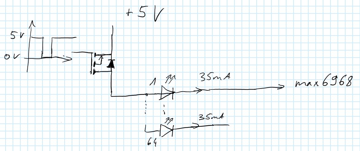

Ich habe folgendes Problem. Ich habe einen 8x8x8 LED Cube gebaut. Dieser
Funktioniert soweit auch ganz gut, mit dem einzigen Manko, dass die
"Treiberstufe" sehr heiß wird. Genauer gesagt, meine P-Kanal Mosfets
(IRLML6401TRPbF)
1 mosfet steuert treibt jeweils 0..64 LEDs mit einem Strom von 35mA pro
LED (-> max.~2,3A) und das jedoch nur mit deinem DutyCycle von 1/8 bei
ca. 100Hz (habe die Schaltfrequenz auch schon variiert von ca 20Hz bis
1kHz, überall gleiches Verhalten)
Problem: Der Spannungsabfall über den mosfet (Vds) ist ca. 1,2V. Das ist
viel zu Hoch!
Dieses Problem tritt ab ca. 2/3 der Last auf (also ca. 40 LEDs
durchgesteuert) wenn weniger Leds angesteuert werden, ist der
Spannungsfall gegen 0, so wie es sein sollte.
Kathodenseitig sind die LEDs an max6968 angeschlossen. Dieser hat einen
Open Drain Ausgang und besitzt eine Konstantstromregelung (35mA pro
Ausgang)
Das Eingangssignal bei den Fets ist ein schönes Rechteck und hat 5V und
0V
Ich weiß leider nichtmehr, woran das ganze liegen kann. Bei bedarf kann
ich auch den gesammten Schaltplan hochladen.

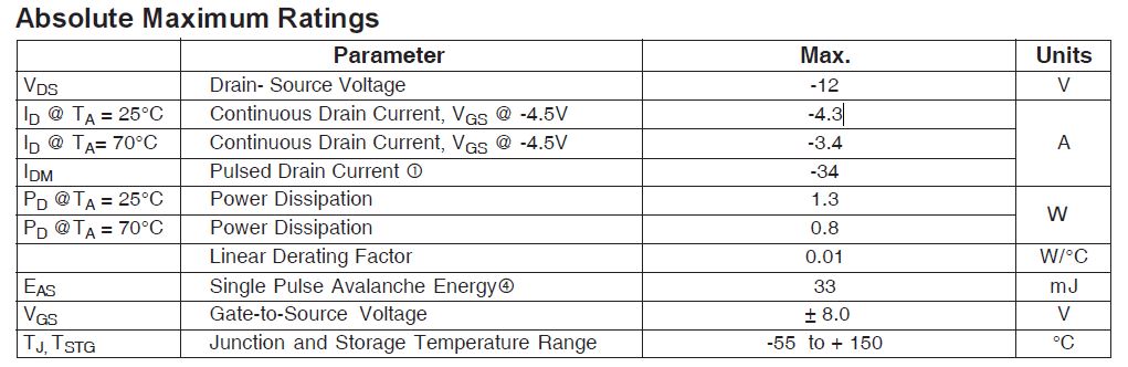

Sollte aber eigentlich passen, angehängt ein Auszug des Datenblatts.
Außerdem
ID = -4.3V (@ TA = 25°C Continuous Drain Current, VGS @ -4.5V)
hier mal das Datenblatt
http://www.irf.com/product-info/datasheets/data/irlml6401pbf.pdf
von Michael K. (michael62)
Sollte passen.
problem ist eventuell der T emperaturübergang des Gehäuses.
0,05 RDS on * 4 ist 0,1 Watt, die Schaltflanken kommen noch dazu.
Schau mal an, wieviel das Gehäuse ohne Kühlkörper abführt.
Ansonsten auf einen grösseren Gehäusetyp ausweichen oder zwei parallel.
Kann auch sein, dass deine Dioden mehr ziehen. Schon mal den realen
Strom gemessen?

von Stefanie (Gast)
Wenn man von den 100K/W aus dem Datenblatt ausgeht (bei 1 Quadratzoll
Kühlfläche auf der Platine), ergibt sich eine Temperaturerhöhung von
50mR*(2,3A)^2*100K/W = 26,5K.  Das wäre ja in Ordnung.
Wenn Du allerdings keine Kühlfläche hast, kommst Du vielleicht auf einen
RthJA von 300K/W.  Da wird's dann schon heiß, zumal der RdsON dann auch
noch steigt.
Hast Du Vds mit einem Oszilloskop gemessen oder per Multimeter?

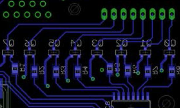

von T. (Gast)
Also da ich hier leider kein Multimeter zur Strombestimmung habe, und
auch keinen Messwiderstand, kann ich den Strom nicht eindeutig
bestimmen. Der Spannungsfall über den LEDs liegt bei 3,4V egal ob eine
oder alle LEDs an sind -> die Stromregelung sollte stimmen. Nenndaten
der LEDs sind 3,2V und 20mA vondemher sollte das mit den 35mA auch
passen.
Vorwiderständen zu den LEDs gibt es nicht.
Danke für die Infos Stefanie, auf die Thermischen werte habe ich nicht
geachtet, ich ging davon aus, dass ich den Strom aus dem Datenblatt ohne
besondere Vorkehrungen erreichen kann. Zumal der Fet ja nur 1/8T leitend
ist. (Schaltfrequenz 100Hz)
Kühlfäche auf der PCB ist nicht wirklich vorhanden (siehe anhang).

von Felix A. (madifaxle)
Der MAX6968 ist eine Stromquelle. Im Datenblatt gibt es die Option mit
den P-Ch-Mosfets nicht. Was also passiert, dürfte sein, dass die
Stromquelle bei ausgeschaltetem Mosfet voll aufmacht und beim nächsten
Einschalten des Mosfets kurz ein schöner Pulsstrom fließt. Gut ist das
erstmal nicht...
Woher hast du die Lösung mit den Mosfets und dem Max6968?

von T. (Gast)
Da ich ein oszilloskop zur Verfügung habe. Der Strom wird durch den
Baustein max6968 eingestellt. Dieser bietet open drain Ausgänge, an
welche die LEDs kathodenseitig angeschlossen werden. anodenseitig an den
mosfets? Siehe Schaltplan 1. Post.
der max6968 bietet open drain Ausgänge für welche mit einem externen
Widerstand ein sollstrom vorgegeben werden kann. Sprich im Endeffekt ein
LED Treiber mit einstellbarem Strom (stromquelle).
@Felix Adam:
Stimmt, das wäre denkbar.
Die Schaltung mit den Mosfets kommt daher, da ich die Ausgänge
multiplexe. Ich habe 8 max6968 mit jeweils 8 ausgängen ->64 Stromquellen
für die LEDs und ich habe ins gesammt 8 Ebenen mit je 64 Leds (ges. 512
LEDs)
also multiplexe ich die Anoden der 8 Ebenen mit 8 Mosfets (Anoden der
LEDs).
Mit was für einem Chip treibst du die Gates der Mosfets und welche
Gatewiderstände setzt du denn ein?
von T. (Gast)
normales Schieberegister SN74HC595D
Gate vorwiderstand: 270Ohm.
Gatesignal habe ich mir mit dem Oszi angeschaut und sieht eigentlich gut
aus, Sauber zwischen 5V und Masse.
https://www.dropbox.com/s/f3vp6xrx8dlklmq/Dokumentation_LED_CUBE_8x8x8.pdf?dl=0
Auf den Letzten Seiten im Anhang ist auch ein Schaltplan zu finden.
Nochmals Vielen Dank für die ganze Hilfe!

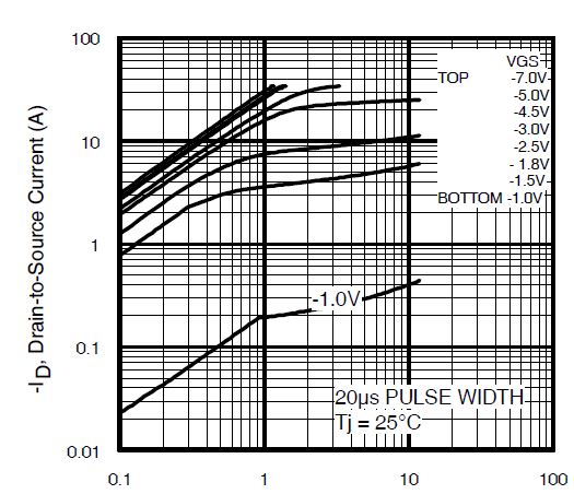

von Achim S. (Gast)
Das ist aber nicht entscheidend. Entscheiden ist: wie sie die
Gate-Source Spannung aus?
Wenn das Gate auf 5V liegt fließt kein Strom und U_GS ist 0.
Wenn das Gate auf 0V liegt fließt ein Strom, und niemand weiß, ob die
Source noch auf 5V liegt (weil die Versorgung durch den Strom belastet
wird).
Falls die Versorgung einbricht, dann ist bei 0V am Gate die
Wenn die Spannungen an den Gates sauber rechteckförmig zwischen 5V und
0V schalten, dürfte die Baustelle nicht hier liegen.
Was mich wundert ist die Aussage, dass ab ca. 40 betriebenen LEDs die
Spannung von nahezu 0V auf etwa 1,2V ansteigt. Ist das wirklich
sprunghaft?
Dann schalte mal jede LED einzeln durch und schaue mal, ob irgendwann
bei nur einer betriebenen LED der Spannungsabfall über dem Mosfet größer
wird als sonst.
Normalerweise müsste dieser Spannungsabfall linear mit jeder LED
zunehmen.
von T. (Gast)
Wie bereits erwähnt, die versurgungsspannung bricht so gut wie garnicht
ein (50-100mV maximal)
während mein gate auf 0V geht, bleibt Vs definitiv deutlich über 4,5V
also: alles an:
Vgs <-4,5V
Vds ca. -1,2V
nur wenige leds an (bis ca. 8):
Vgs <-4,5V
Vds ca. 0V
@Felix, du hast recht!
sobald mehr als 8Leds an sind, Steigt der spannungsabfall über Vds
ungefähr linear an, bis er bei ca. 40Leds (von 64) mit 1,2Vsein maximum
erreicht.

Wenn du von Vs schreibst, wo hast du diese Spannung gemessen? Hast du
auch mal direkt am Sourcepin gemessen? Mir fielen nämlich die kleinen
Vias auf.
Wenn darüber ein größerer Strom fließt, wird Vgs kleiner, da sich Vgs
auf die Pins des Mosfets bezieht. Dann kann der Mosfet auch wieder
höherohmig werden, wodurch der sich erhöhende Spannungsabfall über dem
Mosfet erklären könnte.

schau mal die Figur 4 auf Seite 3 im Datenblatt.
Rds_on ist nicht mehr 0.05 Ohm, sondern viel höher, und steigt weiter
mit der Temperatur...
Das ist eine "normalisierte" Kurve. Die zeigt nicht den Widerstandswert
selbst, sondern die Veränderung in Bezug auf den Rdson bei VGS=-4,5V.
Sonst stünde die Einheit Ohm an der vertikalen Achse.
von Tany (Gast)
Ach ne, doch nicht viel höher, nur um die Faktor 1,1 bei 60 Grad...

Ich habe Vs an der Unterseite der PCB (gleiche Seite wie pFet aufgelötet
ist) am Via gemessen und Vg direkt am Gate. Vd habe ich an den
Steckerpinns (Oberseite) gemessen.
Kingt eigentlich plausibel mit dem Spannungsfall über dem Via, aber da
ich auf der Unterseite die 4,9.. V gemessen habe, sollte das ja
eigentlich auch meiner Spannung am Source Pin entsprechen. das Kurze
Leiterbahnstück sollte ja keinen all zu großen Spannungsabfall
verursachen.
Und die 270 ohm habe ich so dimensioniert, dass der Maximale
Ausgangsstrom des schieberegisters im Einschaltmoment (gate kapazität)
nicht überschritten wird. und Bei dieser niedrigen Schaltfrequenz war
mehr als genug zeit um die Gatekapazität aufzuladen. Sehe ich ja auch an
meinem Oszi bild(sauberes Rechteck in entsprechender Zeitauflösung) oder
nicht ?

Danke an Alle! das Problem ist gelöst. Als ich einen Mosfet mit einem
lastwiderstand messen wollte, ohne das gate zu pulsen, ist er mir sofort
abgeraucht.
Am selben Abend bin ich bei Conrad vorbei gefahren um meine Bestellung
Mosfets abzuholen, um sie Parallel zu löten (ich hatte nurnoch 2 da).
Hierbei ist mir aufgefallen, dass der Aufdruck auf den Mosfets
abweichend ist.
Also im Datenblatt geschaut, und die erste Ladung mosfets (Auf der
Packung als IRLML6401TRPbF ausgewiesen) stellte als IRLML5103 herraus
(http://www.irf.com/product-info/datasheets/data/irlml5103.pdf)
Also hat mir Conrad die falschen Bauteile geliefert. Nun die richtigen
Mosfets drauf, und mein Cube läuft wunderbar.
Hätte ich wohl auch schon früher mal überprüfen können -.-
