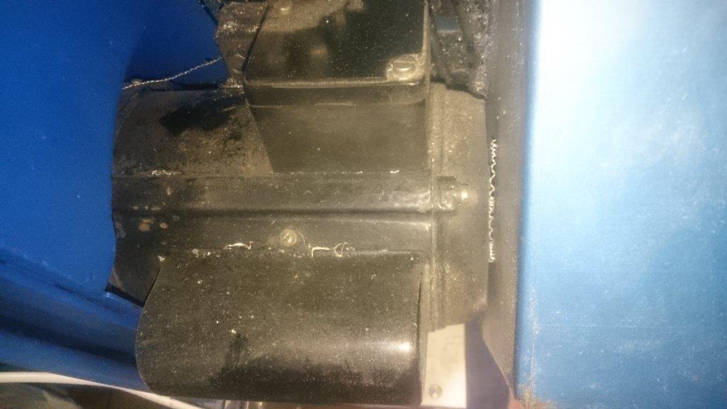

Hallo! Vielen Dank für die zahlreichen Antworten. Hatte die letzten Tage aber leider keine Zeit zum antworten. Habe im Anhang mal ein Foto von dem Typenschild am Motor angehängt. Es ist wohl ein 1-Phasen AC Motor. Gibt es denn auch für 1-Phasen AC Motor Frequenzumrichter? Konnte nur welche für 3-Phasen finden, bzw. die aus einer Phase dann für den Motor 3 machen. Die Maschine ist eine WEMAS AT-500-HSA.

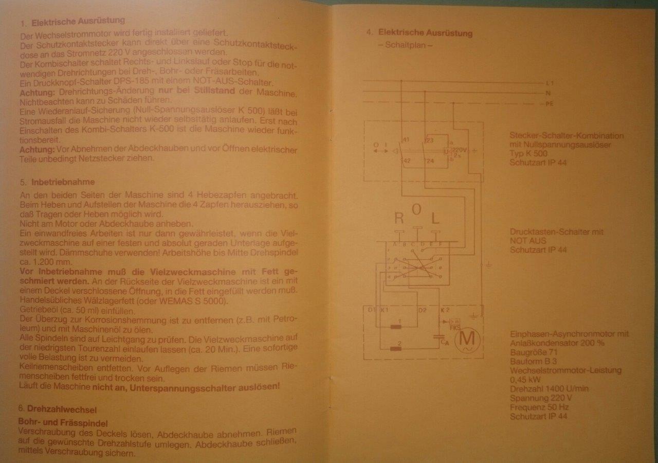

Habe gerade in der Bedienungsanleitung den Schaltplan gefunden :-).

deep d. schrieb: > Hallo! > > Vielen Dank für die zahlreichen Antworten. Hatte die letzten Tage aber > leider keine Zeit zum antworten. > > Habe im Anhang mal ein Foto von dem Typenschild am Motor angehängt. Es > ist wohl ein 1-Phasen AC Motor. > Gibt es denn auch für 1-Phasen AC Motor Frequenzumrichter? Konnte nur > welche für 3-Phasen finden, bzw. die aus einer Phase dann für den Motor > 3 machen. > > Die Maschine ist eine WEMAS AT-500-HSA. Das ist ein typischer Chinamotor. An meine Wemas (CQ9325 ?) passte an die Stelle ein 0,75W Standardmotor mit "B-irgendwas-Flansch" (wenn ich das noch richtig im Kopf habe, liege gerade mit Grippe flach, kann nicht nachsehen). Und ja, man braucht einen 1ph zu 3ph-FU, wenn man nix Drehstrom hat. Ulkigerweise werden diese viel häufiger angeboten als 3-zu-3ph.... Ich habe überall Drehstrom, dennoch an den Drehmaschinen die einphasigen verbaut. Old-Papa
#4380218
deep d. schrieb: > Gibt es denn auch für 1-Phasen AC Motor Frequenzumrichter Es ist ein Kondensatormotor, wie hier schon richtig geraten wurde, es wurde also alles gesagt.

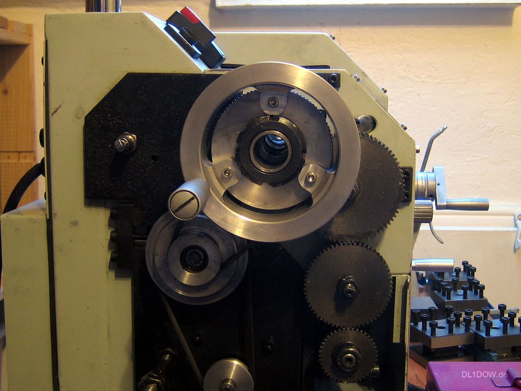

Also ich verwende für 90% der Gewinde eine Schneidkluppenhalterung für den Reitstock. Das geht schneller und man muss auch nicht erst die Vorgelege-Räder tauschen. Da reicht es, wenn man das Futter per Hand dreht. Ich muss gestehen das ich auch bei den Gewinden die ich mit dem Meißel anfertige per Hand das Futter drehe.
Ich habe mir zum Gewindeschneiden einfach eine Kurbel an die Spindel gemacht. Auch wenn das nicht die ursprüngliche Frage war. Aber das mit dem richtigen Motor für einen Frequenzumrichter wurde ja schon geklärt.

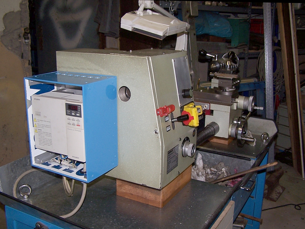

Thomas B. schrieb: > An einer konventionellen Drehmaschine schneidet man das Gewinde > eigentlich immer von Hand, oder mit Schneidkluppe wie Autor: ;o)(Gast) > schon schrieb. Richtig oder man rüstet für 50,- einen FU nach (wie ich) > Man kann den Gewindebohrer im Bohrfutter und Reitstock vielleicht kurz > ansetzen und kurz anschneiden damit der Gewindebohrer gerade > angeschnitten hat. Mit FU schneide ich mitunter auch komplett mit Maschine. > Bei den professionellen Maschinen haben wir da einen Tipp-Taster der die > Spindel kurz anlaufen läst und sofort wieder abbremst. > Aber den Rest kurbelt man doch wohl, oder dreht das Futter (im > Leerlauf). Wer Gewinde kurbeln kann, der bekommt einen Orden ;-) Der Rest der Welt hat dafür Wechselräder... > Und dafür einen FU? Bestens! > Wichtiger ist wohl, das Du schnell an die Stopptaste kommst und der > Motor nicht nachläuft. Auch das erledigt ein FU perfekt! > Und rückwärts raus musst Du ja auch noch :) Und auch hier.... Der FU kann das mit einem Fingerschnippen ;-) Ich habe den Eindruck, dass ein FU hier noch das unbekannte Wesen ist. Old-Papa

Old P. schrieb: > Ich habe den Eindruck, dass ein FU hier noch das unbekannte Wesen ist. Es geht doch darum, das der TE einen billigen Kondensatormotor an der Maschine hat, und dafür gibt es keine FU für 50 Euro. Mit einem Drehstrommotor oder einem in Steinmetzschaltung wäre das kein Problem, aber hier muss der TE entweder den Motor wechseln und einen Standard-FU besorgen oder einen speziell für Kondensatormotoren ausgelegten. Nemesis schrieb: > Also kann man da jede Nachrüstung mit zusätzlicher Elektronik > schon mal vergessen. Bei einer Steinmetzschaltung genauso. Aha, wieder mal ein 'qualifizierter' Beitrag von Nemesis. Die Steinmetzschaltung dient dazu, echte Drehstrommotoren an 1-Phasen Wechselstrom zu betreiben. Entfernt man also den Kondensator, hat man einen echten Drehstrommotor, der sich ohne weiteres an einem Standard 3-Phasen FU betreiben lässt. Guckst du hier: https://de.wikipedia.org/wiki/Steinmetzschaltung Die Steinmetzschaltung ist daran erkennbar, das der Motor drei Wicklungen hat und der Kondensator sich in der Grössenordnung von etwa 70µF/kW bewegt. Ein Kondensatormotor besitzt nur 2 Wicklungen und einen sehr viel kleineren C.
