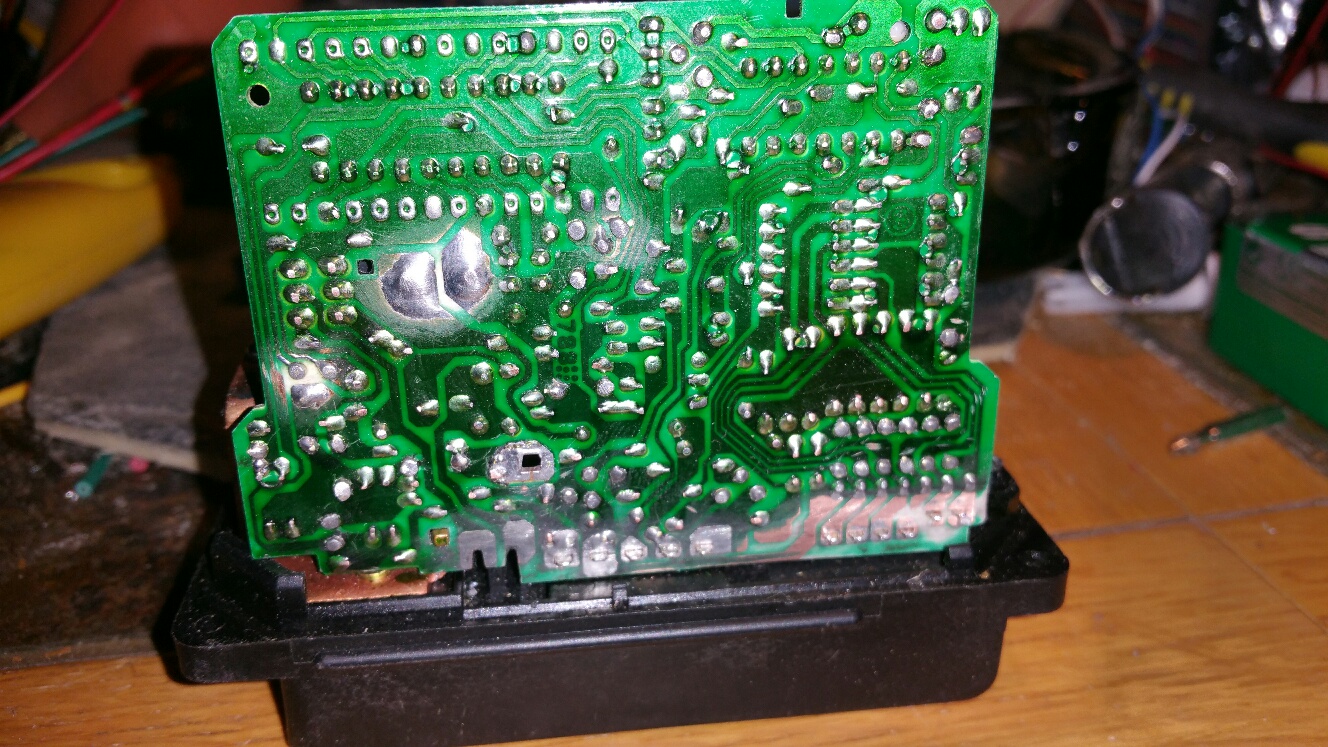

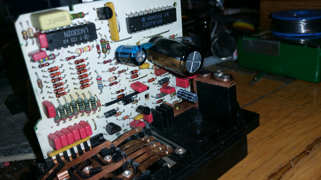

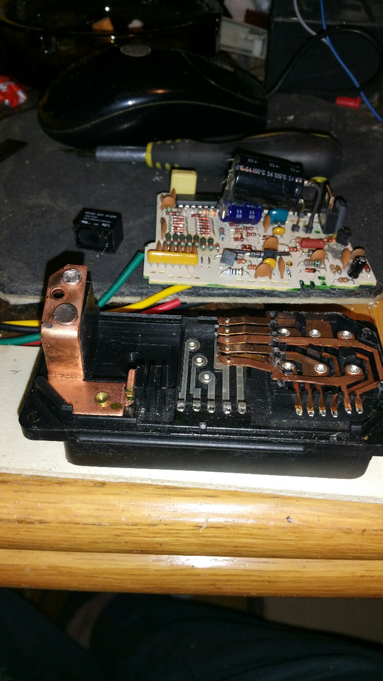

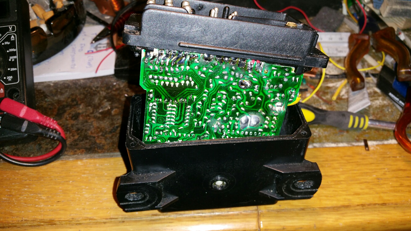

von Michael H. (der_kochloeffel)
stehe vor einem Problem für das mir keie rechte Lösung ainfällt.
Es geht darum mit einem Tiny oder Mega Typen von Atmel den NTC
auszuwerten (Werte von diesem 9,5 °C = 5020 Ohm und bei 105 ° C 255
Ohm).
Dann bei niedriger Temperatur länger das Relais anziehen (Glühkerzen),
als im Warmzustand.
Signalisierung über LED ob an oder Aus für nicht vorglühen.
Eine Nachglühfunktion mit dazugehörender Blinkender Vorglühanzeige
(LED).
Das Programm muss also den NTC Wert ermitteln, mit einem ADC Eingang,
dann sollte der Vorglühvorgang gestartet werden, mit Anzeige auf der
Vorglühanzeige, nun dazu warten auf betätigung des Starterschalters
(Taster), danach wieder Temperaturabhängig (NTC Wert) nachglühen, wenn
erledigt Schlafen legen und Programm Ende.
Finde nicht genügend Informationen um schon alleine die Temperatur zu
Messen und diesen Wert dazu zu Benutzen um den Timer dazu zu bewegen um
ein Relais und eine LED zu Steuern und Zwar Grundwert z.b. 8 Sekunden
Warmglühen bei 105°C um Wert X zu verlängern und z.b. Nachglühen Zeit
bei 105°C zu verlängern von Grundwert Warm 12 Sekunden für Saubere
Verbrennung und vermeidung von Rus in den Vorkammern (wo die Verbrennung
stattfindet) zu gewärleisten.
Gibts einen Freundlichen Menschen der mir eine Art Grundgerüst für ein
Solches Progrann geben könnte so das ich mit einer Testschaltung das
ganze Simulieren kann und die Werte dementsprechend verändern kann, um
dieses in das Autochen einzubauen.
Ich weiss das man so etwas Kaufen kann, aber ein Beispiel zeigt was
meine Probleme damit sind, da die Glühzeiten irgendwie total daneben
sind, so wie die Überwachung.
Bei mir hat ein Kabel etwa 1 Ampere mehr Spromaufnahme und das Gerät
geht auf Störung, glüht aber Trozdem vor, aber sehen kann man außer der
Fehlersignaliesierung nichts!
Wie Sinnvoll, Vorglühlampe geht an und erlischt sofort bei erkanntem
Defekt, und wann ist es fertig, Aussteigen und haube auf und am Relais
hören wanns klickt?
Sehr Intelligent, da verzichte ich darauf, weil ich das am
Startverhalten selbt bemerke das eine Kerze oder auch mehr nicht
Funktionieren.
Diese Funktion ist beim Orginalgerät gleich wie beim Gerät von Beru mit
Nachglühfunktion.
Beim Orginal ist die Glühzeit fast Okay und beim Beru nicht, dafür hat
es aber eine Nachglühfunktion, aber da die Glühzeit Kalt viel zu Kurz
ist und Warm nicht vorhanden ist, wurde das Gerät zurückgegeben, ist
wohl eher für Direkteinspritzer Konstruiert, aber gut.
Da nun mein altes das Zeitliche gesegnet hat und dank des Relais ein
Totalschaden ist, wollte ich eines mit einem Mikrocontroller aufbauen,
um die Probleme damit zu beseitigen.
Es klingt so einfach aber reine Logik und Lesen Suchen, und der gleichen
helfen mir nicht mehr weiter da ich am Temperaturmessen (kalt mehr Ohm /
Warm weniger Ohm) scheitere, und vorallem Warm vorglühen 8 Sekunden
(plus Wert für Zeit aus Temperaturmessung) und nachglühen Warm (plus
Wert in Zeit aus Temperaturmessung) und Anzeigelampe (LED) unabhängig
von Relais steuern, da vorglühen An ist und nachglühen Blinken der Lampe
ist, und den Zündstartschalter der darauf überwacht wird ob der Eingang
am MC high (Starter an) ist oder Low (nicht betätigt).
Was ich vorhabe und die Gründe dafür habe ich beschrieben, also bitte
nicht Kauf dir doch einfach ein neues!!!
Für hilfreiche beiträge würde ich mich sehr freuen, anderen würde das
sicherlich auch helfen, denke ich mir, da Google nur nicht hilfreiches
an Ergebnissen liefert wenn man die Zauberworte Vorglühen oder
Vorglühzeit oder mit Relais kombinirert und Tiny oder Mega oder AVR oder
Atmel, oder auch Mikrocontroller, wie auch immer Kombiniert sucht findet
man garnichts brauchbares, vieles sieht erst gut aus, aber auf der Seite
gehts komischerweise ja nicht mal ansatzweise um das gesuchte Thema.
Im vorraus bedanke ich mich schon mal ganz herzlich.
LG
Michael

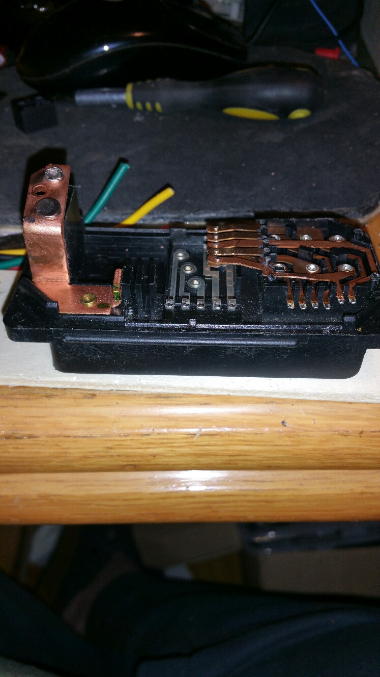

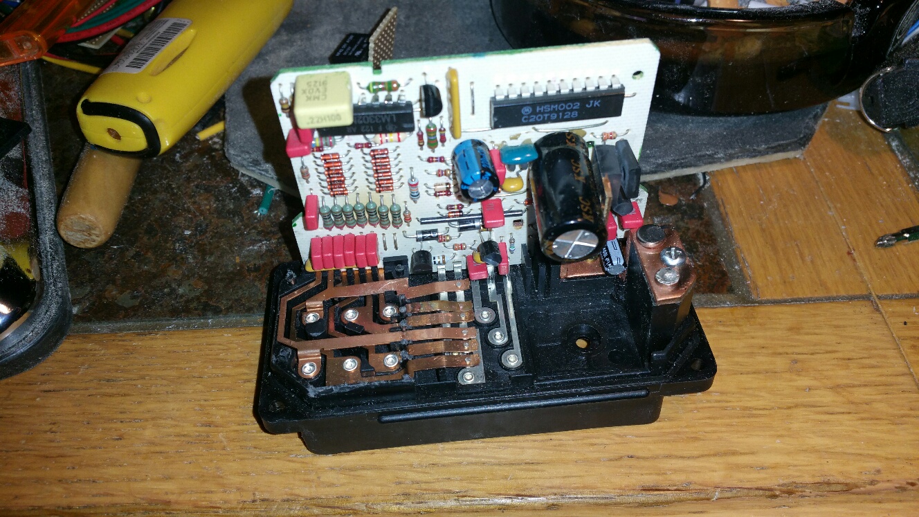

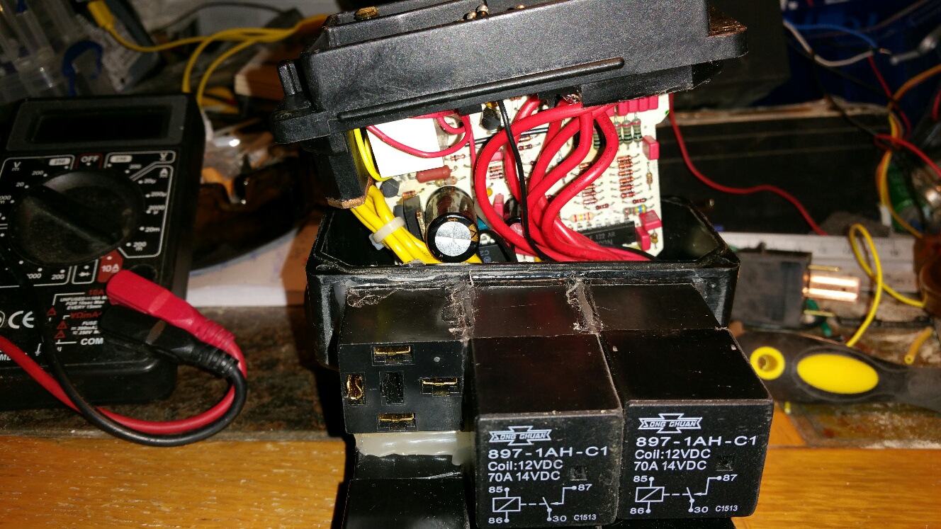

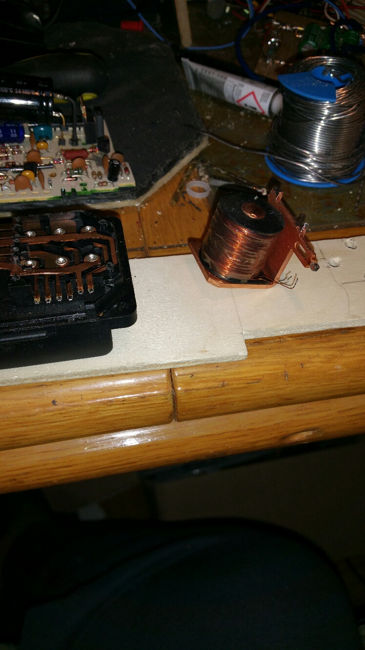

woher die Werte kommen, einfach ausgedacht, ein Stück weit das Orginal
als Richtwert, plus mehr Zeit bei niedrigeren Temperaturen, so das die
Glühzeit länger als Orginal ist, dadurch weiniger Ruß beim Start, und
damit eine Sauberere Verbrennung, und weniger Ablagerungen in den
Vorkammern, dadurch mehr Leistung und weniger Verbrauch.
Gut geglüht ist halb gestartet, Der Anlasser verbraucht ein vielfaches
der Vorglühanlage.
Glühen etwa 80 Ampere, der Starter nimmt in etwa 500 bis 680 Ampere.
Hab gerade ein ausgeliehenes Gerät drinn, da meins nun endgültig den
Geist aufgegeben hat, die Relaiskontakte sind runter erodiert (einfach
runtergefunkt), beim Versuch das Teil instand zu setzen, hat es auf
einmal ein aber danach nicht mehr abgeschaltet.
Irgendwann wenn ich mich besser mit der Programiererei auskenne wollte
ich eins bauen das Länger vorglühz, und nachglühen tut, das ganze noch
mit ner erkennung ausstatten die die Vorglühanlage dann Deaktiviert,
wenn man das Auto entlüftet, z.b. Zweimal schnell innerhalb von 5
Sekunden die Zündung ein und wieder aus, und dann auf den Starter gehen,
da es eine Gewisse Zeit benötigt bis Vorförderpumpe und die
Einspritzanlage den Kraftstoff angesaugt haben, und die Vorkammern durch
die Entstehende Wärme bei der Verdichtung in dem Fall dann scon
einigermasen Warm sind, wäre der Vorglühstrom Verschwendet, und könnte

Nun, wenn sich das alte Steuergerät öffnen läßt, kannst Du auch das
darin befindliche Relais durch ein passendes externes ersetzen und vom
Steuergerät aus bespaßen. Dann läuft das Auto wieder bis Dein Ersatz
fertig ist.

Lade nacher Bilder von dem Relais hoch, habe sogar alle Kondensatoren
ausgetauscht, aber es spinnt von nun ab nur noch rum.
LG
Michael
Hier die Bilder vom alten Glührelais.
LG
Michael

von Carsten W. (eagle38106)
Kann es sein, daß das Steuergerät den Strom durch die Kerzeb misst? Wenn
ja, dann muß der Strom trotz externem "Entlastungs-"relais weiterhin
durch das alte Steuergerät fließen.

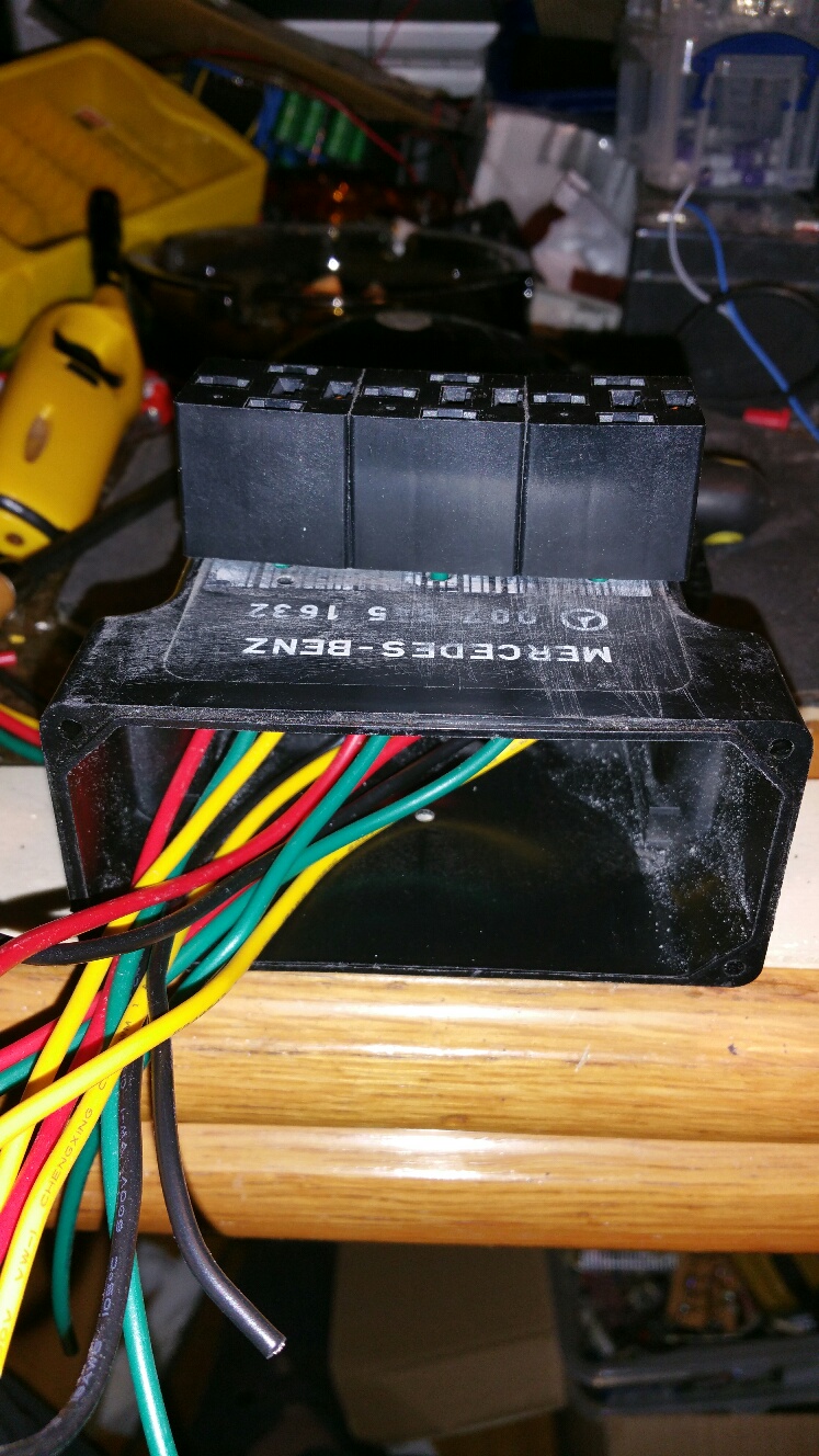

> misst? Wenn
Habe ich Berücksichtigt, nur das es damit es auch ne weile hält 6 mal 70
Ampere Relais besitzt, aber Trotzdem es schaltet sich erst brav ein wenn
die Zündung an ist, aber dann nie mehr aus, außer man Steckt es aus und
wieder ein, es ist Definitiv Defekt, und ich sehe es auf die eine Art
nicht ein an diesem Gerät meine Zeit zu Vergeuden nur damit ich wieder
den Orginalmist habe mit der Beknakt gelösten Fehlersignalisierung,
Nochmals man kann nicht sehen wann und wie Lange es glüht wenn es einen
Fehler an den Kerzen erkennt, und Ja es misst die Stromaufnahme wie auch
den Ohmschen wert wenn das Relais nicht angezogen ist, das hatte ich
völlig Berücksichtigt, ansonsten hätte ich ja wohl kaum 6 Stück dieser
Relais verbaut, da hätten auch Zwei genügt, aber da ja jede Kerze
einzeln durchgeschalten wird auf den Pin der normal dafür verwendet
wird, sind es Sechs und auch Sechs Gelge Kabel die allesammt auf Plus
gehen, und Sechs einzelne die auf die Ehemaligen Pins gehen, nauf den
Bildern kann man erkennen das alle Teile die Altersschwach hätten sein
können ( Elkos und Kondensatoren aus Keramik, die leichte abspliterungen
hatten durch Deutlich bessere Typen ersetzt wurden, mir beserem
Temperaturbereich, aber es hat nichts gebracht, deswegen kämpfe ich mich
ja mit der Materie herum, um etwas zu bauen was nicht nur das Orginal
ersetzt, sonder eins bauen das Besser durchdacht ist, die Kerzen Defekt
erkennung wird erlich nicht Benötigt, da man das eh schon bemerkt wenn
ein Zylinder nicht richtig Zündet da die Kerze nichts mehr macht, heist
sowieso alle Sechs Tauschen, oder erst mal Stecker raus und Durchmessen
welche es denn ist, um diese erst mal durch eine ehemalige zu ersetzen.
