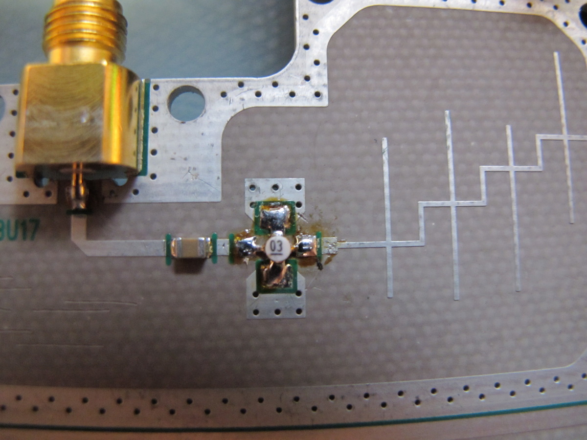

Hallo Zusammen,
bin auf der Suche nach der Bezeichnung für ein Bauteil in der
Eingangsstufe meines Spektrumanalysators. Es ist scheinbar ein MMIC mit
der Aufschrift "03".
Hat jemand vieleicht eine Idee ?
Viele Grüße
Christian

Hallo Kurt,
vielen Dank für die Info. Mir fehlen bei Messung mit dem Analysator ca.
10dB, unabhängig davon, welche Dämpfung eingestellt ist. Hinter dem
Bauteil folgen die Dämfungsglieder und anschließend der Mischer.
#4378096
sieht mir eher wie ein 3db Dämpfungsglied aus.
Mal den Pegel vom Lokaloszillator des ersten Mischers überprüft?
Gerne stirbt der erste Mischer wegen zu hohen Pegel am Eingang.

Gast #4378209
allerdings sind die normalerweise in einem schwarzen Gehäuse. Sofern es
sich um ein MMIC handelt, muss auf der Rückseite des PCB noch ein
Bias-Tee für das IC zu finden sein.
Eigentlich ist Pin 4 und 2 Masse. Die 3 würde dann nicht senkrecht
stehen.
gruss
rfboy
#4378213
rfboy schrieb:
> das könnte ein MAR-3 MMIC sein... DC-2GHz
> http://194.75.38.69/pdfs/MAR-3+.pdf
Ich sehe aber keinen Arbeitswiderstand, bzw Drossel für die Zuführung
der Betriebsspannung, und auch keinen ausgangsseitigen
Koppelkondensator.

Hallo Zusammen,
danke für die rege Beteiligung hier im Forum.
Habe gerade herausgefunden, dass es sich tatsächlich um ein PAT-3+
Dämpfungsglied von Minicircuits handelt.
Viele Grüße
Christian

Bin mit dem Handy unterwegs, kann deshalb keine langen Romane
schreiben...
Was macht diese Treppenförmige Structur am Ausgang mit den 4 senkrechten
Streifen? Ich denke es ist ein Filter, aber was genau?
#4382487
Ich denke das ist der Tiefpass welche die Spiegelfrequenzen unterdrückt.
Es muss sehr steilflankig sein, wenn es im oberen Ende des
Durchlassbereiches keine nennenswerte Dämpfung haben soll, aber bei der
Spiegelfrequenz schon mehr als 80db Dämpfung haben soll.

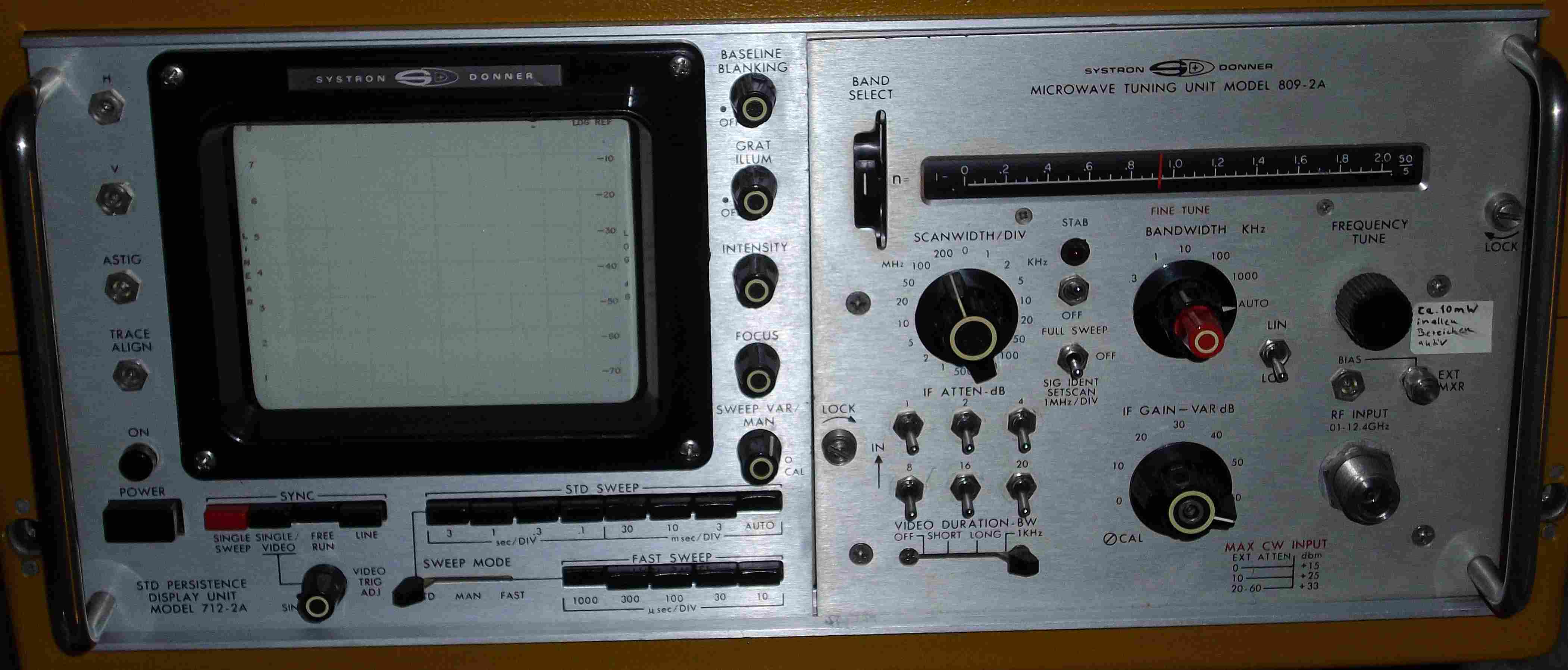

Der erwähnte Systron Donner 762-A hat übrigens auch keinen
Eingangstiefpass; für den "Performanche Check" wird aber ein 1,8GHz TP
gefordert.
Was aber schwerer wiegt ist, dass er keinen schaltbaren
Eingangsabschwächer hat.  Statt dessen hat man dort 3 externe
Abschwächer(N-N) mit 10, 20, 40 dB hinzugelegt.
Als ich das Teil 1991 für 8000DM vom Singer kaufte, war mir die
Möglichkeit damit bis 42GHz etwas sehen zu können, allerdings auch
wichtiger als eine hohe Meßgenauigkeit.
Wenn ich mal viiiiel Zeit habe, werde ich vielleicht auch mal ein
bischen Digitalkram dazu basteln, um wenigstens die Frequenzen genauer
zu bestimmen und eine bessere Anzeige zu bekommen.

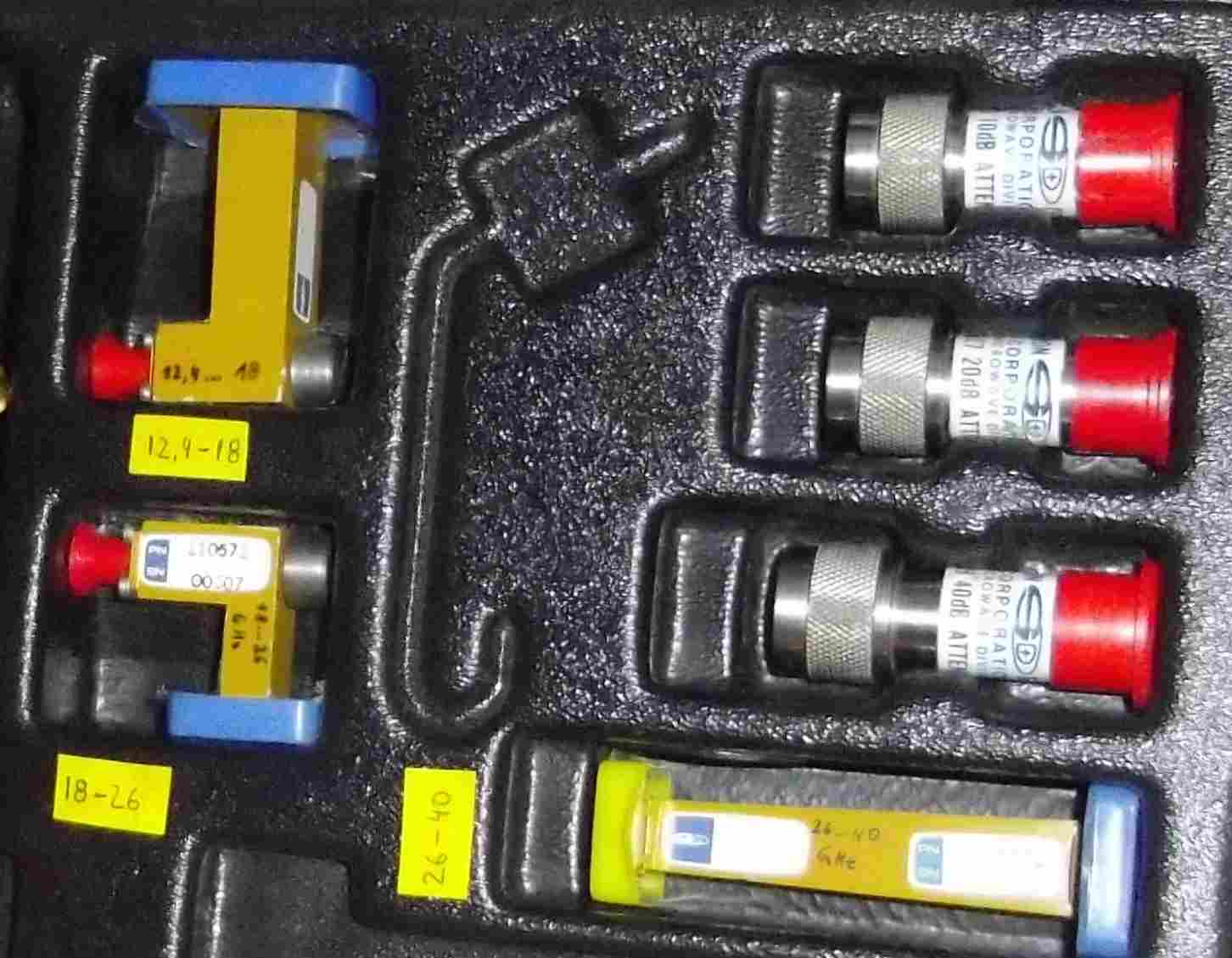

Ralph B. schrieb:
> Ganz schön viel Geld für so eine Gurke. Auch damals schon.
Lehrgeld eben. Es gab auch welche für das Doppelte.
Ausserdem war das die Zeit der gedruckten Kataloge und ohne www.
Ralph B. schrieb:
> Für den HP8555 gab es einen externen Mischer der so hoch geht. Durch
> seine Hohlleiterarchitektur hat man sogar eine Vorselektion gehabt,
> welches einen die Probleme mit dem Mitlauffilter ersparte.
Der SD762A benutzt sogar schon ab 12,4GHz die Hohlleiter-Mischer, die
über einen 3dB-Abschwächer zur Reduktion der Welligkeit des Kabels an
die mit "EXT-MXR" bezeichnete SMA-Buchse angeschlossen werden.
