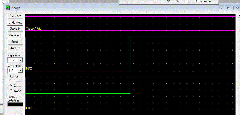

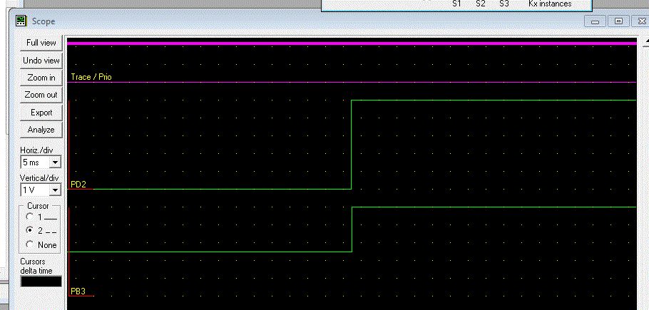

ich versuche mich gerade in VM Lab einzuarbeiten.
Ich habe dafür ein einfaches Programm geschrieben. Ich schalte über
einen Schalter einen Port An- und Aus. Ich verwende einen ATMEGA32 im
Simulator.
Der Port wird aber nie auf Low gesetzt, sondern nur auf die Hälfte
(siehe Screenshot).  PullUps habe ich am Port aktiviert....
Ich habe den "Code" und die Einstellungen des VMLab angehängt.
Code:
#include <avr/io.h>
#define F_CPU 8000000L
#include <util/delay.h>
int main(void)
  DDRB |= (1 << DDB2); //  Ausgang
  DDRD &= ~(1 << DDD2); //  Eingang
  PORTD |= (1<<PD2); //PullUp
  PORTB |= (1<<PB3);
  while(1)
    if ( !(PIND & (1<<PIND2)) )
        PORTB &= ~(1<<PB3);
22
    else
23
24
      PORTB |= (1<<PB3);
25
26
27

Wäre super wenn mir jemand helfen könnte.
