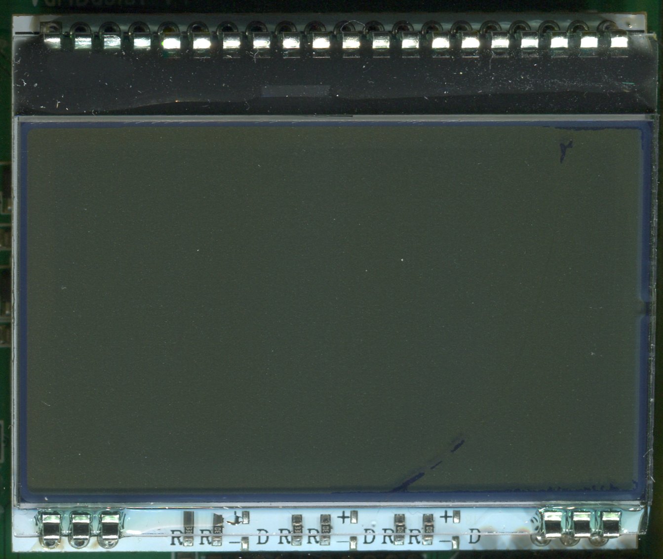

Hallo das Display hat scheinbar einen Sprung innen nicht an der äußeren scheibe, es fehlen einige Zeilen und ich suche Ersatz. Hinten steht leider nichts drauf. Kennt jemand zufällig das Display?

Hallo, das sieht nach solch einem hier aus: http://www.lcd-module.de/produkte/dog.html mit einem RGB Backlight. Die sollte es auch bei Reichelt geben. Jens
#4378133
Oh ja das stimmt, dann werde ich noch versuchen den Typ herauszufinden, danke, Leuchten tut es Blau/ Weiß Löte es mal aus ich meine auf der Rückseite steht der Typ drauf. Dann kannst du noch das Backlight auslöten und wieder verwenden. Das Modul besteht einmal aus dem LCD und dem Backlight. Jens

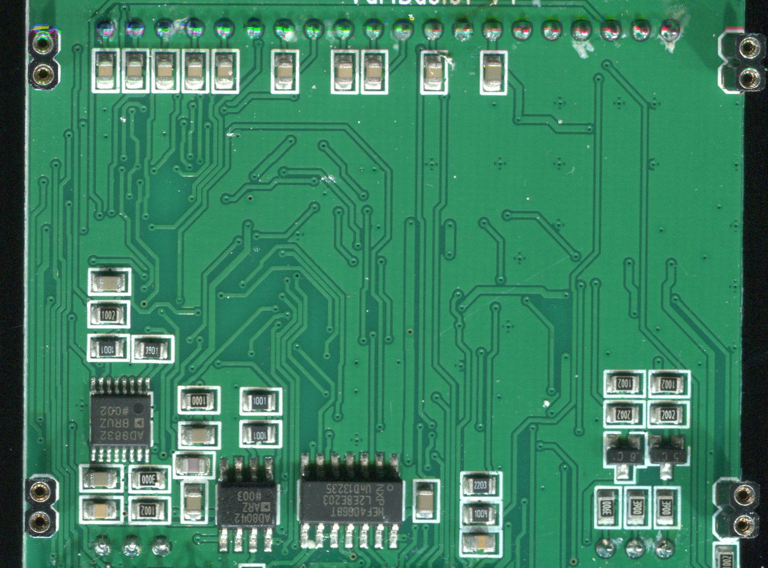

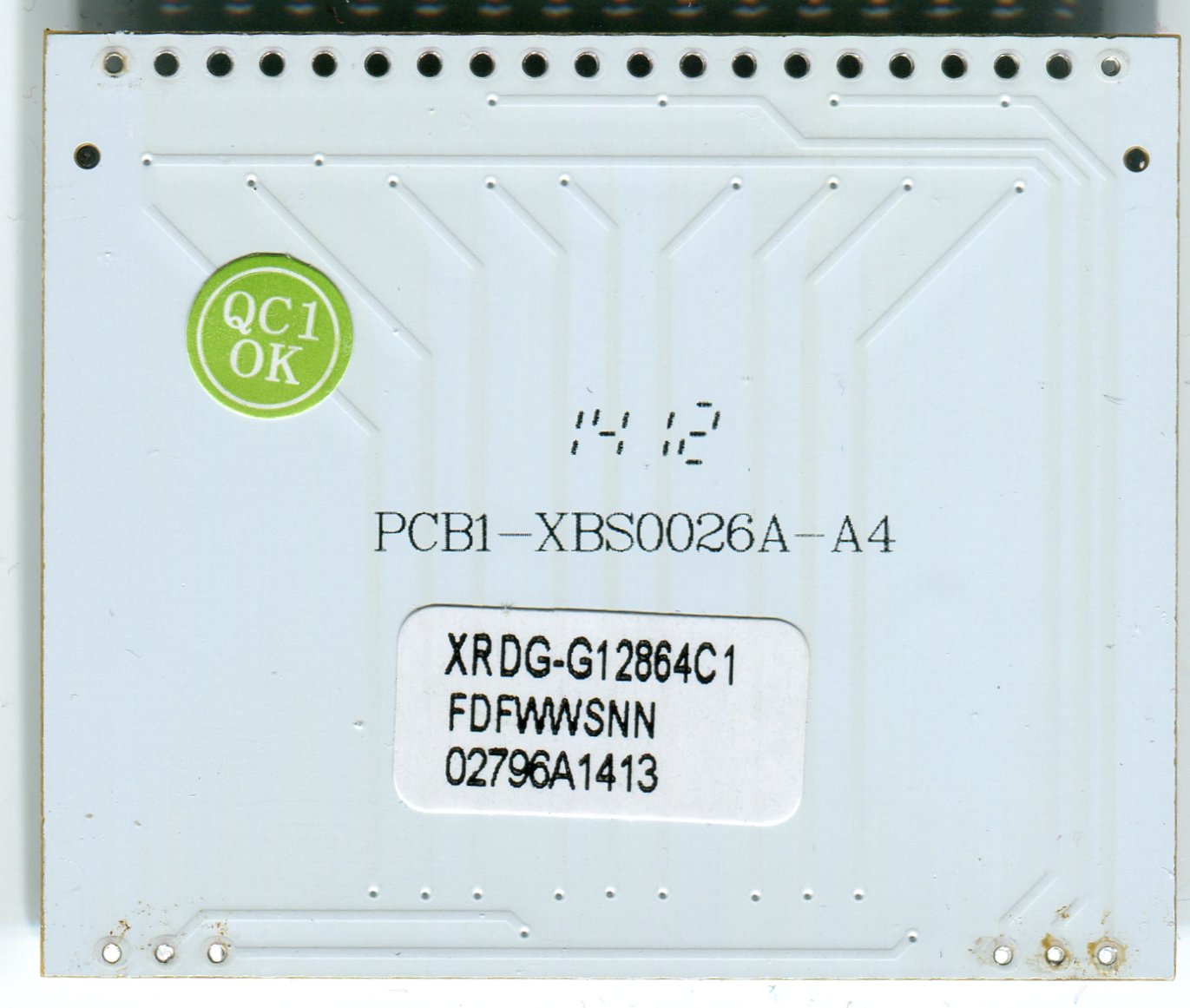

Auf dem Display selbst steht nichts auf der Beleuchtung das Bild im Anhang 55x46mm groß ?
#4378207
Ja die Beleuchtungsplatine ist 55x46mm Von der Größe her tatsächlich ein DOGM128-Display, aber ich habe z.B. die Bezeichnung XRDSC-G12864ADBSWSD gefunden. Leider noch kein Datenblatt um den verwendeten Controller heraus zu bekommen. das könnte es sein: http://www.ibs-display.de/index.php?module=products&index%5Bproducts%5D%5Baction%5D=details&index%5Bproducts%5D%5Bcategory%5D=3&index%5Bproducts%5D%5Bdata%5D%5Bproducts_id%5D=138&exSession=d75bbf6a7b8068bf891ba60305b22b1f doch nicht: Anschluss paßt nicht :o(

Ich besorge mir das Vom Reichelt und teste, ich denke das es funktioniert, hoffentlich. Das was direkt auf dem Beleuchtungsmodul steht, gehört zum Beleuchtungsmodul. Der Aufkleber gehört vermutlich zum Display selber. Auf denen vom EA DOG steht etwas anderes drauf. Vielleicht passt das LCD wenigstens. Ich glaub das Datenblatt oben (Post von 15:18 Uhr) paßt bis auf die Anschlüsse, aber dann paßt der Controller nicht. Du kannst dir aber die Beschaltung des DOGL anschaun und mit der Platine vergleichen. Sind da Kondensatoren, wie sie es beim DOGL sein müßten ?
#4378279
Ja die Kondensatoren scheinen auch zu passen :) Pin 21 ist oben Links.

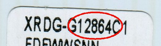

Dieser Teil des Stickers dürfte die Größe (sprich: Auflösung) des Displays verraten...
#4378299
Michael W. schrieb: > Dieser Teil des Stickers dürfte die Größe (sprich: Auflösung) des > Displays verraten... 128 x 64 Pixel (wenn man nicht an alles denkt... ;-) Siehe bei 行业应用 G12864C1 55*46*4.5 51*30.5 ST7565R 3.3V http://www.xrd-lcd.com/product/stn/cog/20141119320.html Antwort schreiben |
