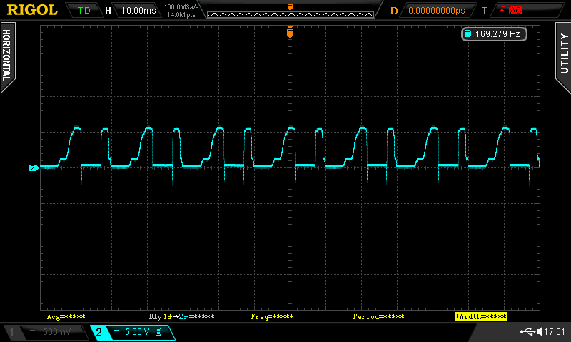

Jetzt bin ich einmal mit einem Differenztastkopf dran, habe somit also
gemessen, ohne über das Oszilloskop den Schutzleiter mit GND zu
verbinden. Das Ergebnis hat mich überrascht: Alle meine Steckernetzteile
geben eine Art "sauberes" Rechtecksignal aus, Periodendauer ca. 5ms. Was
ist denn das?....
Stelle ich einen Bezug GND zu Schutzleiter her, und sei es nur die
hochohmige Spitze des Lötkolbens, sehe ich recht saubere 5 V.

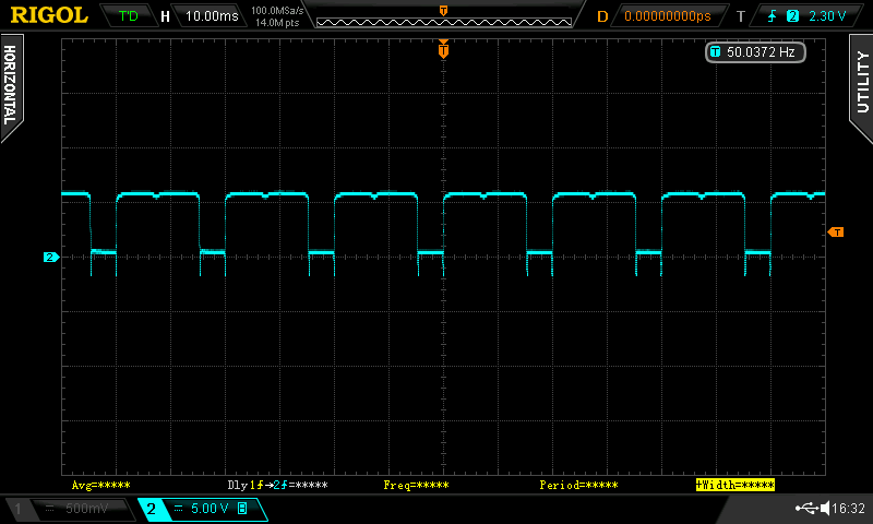

Gast #4378285
Tastkopf:
http://www.kometec.de/messgeraete/eldi-ge-8109-diff-tastkopf-1x-10x-dc-40-mhz-35-v-cat-iii.html
Bild im Anhang.
Ich habe auch eine Glühbirne dran gehängt, keinerlei Änderung.
Aber, Achim,  Netzfrequenz ist nicht verkehrt. Es ist netzsynchron mit
20ms. Keine Ahnung, wie ich vorhin auf 5ms kam. Ich teste später noch
die anderen Netzteile.
Gast #4378302
mein Tip: die "ungefähr 5V" ergeben sich, weil dein Tastkopf ohne x10
Teiler  betrieben wird und damit einen Messbereich von +-3,5V hat (du
siehst also die Begrenzung bei 7V). In Wirklichkeit sehen wir also
halbwegs sinusförmigen Netzbrumm, der einfach bei 7V abgeschnitten wird.
Und den Netzbrumm sehen wir, weil dein Tastkopf keine! galvanisch
getrennte Signalübertragung zum Oszi macht. (Zumindest finde ich im
Prospekt nichts dazu). Es ist einfach ein Differenztastkopf der eine
Differenzspannung misst, das Gleichtaktsignal braucht trotzdem einen
gewissen Bezug zur Erde deines Oszis (also zu PE). In einigen deiner
Netzteile ist der gegeben (dort passt die Messung). In den anderen nicht
(dort misst du abgeschnittenen Brumm)

Bei 2 anderen Netzteilen sind es 10ms Periodendauer und ca 50% duty
cycle. Wenn ich die Spannung abschalte, habe ich langsam abfallende 5V=.
2 USB-Netzteile zeigen ein ähnliches Bild. Das eine liefert aber kein
"schönes" Rechtecksignal (Anhang).
Gast #4378358
> cycle.
Ich glaube das sind in Wirklichkeit auch 20ms, nur fährt die Spitze des
Sinus den Verstärker so stark an die Wand, dass er eine Art
Phase-Reversal macht - und dadurch das Signal "nach unten geklappt"
wird.
Ich denke immer noch, du siehst einen Messartefakt, weil die
Gleichtaktspannung zu groß für deinen differentiellen Tastkopf wird.
