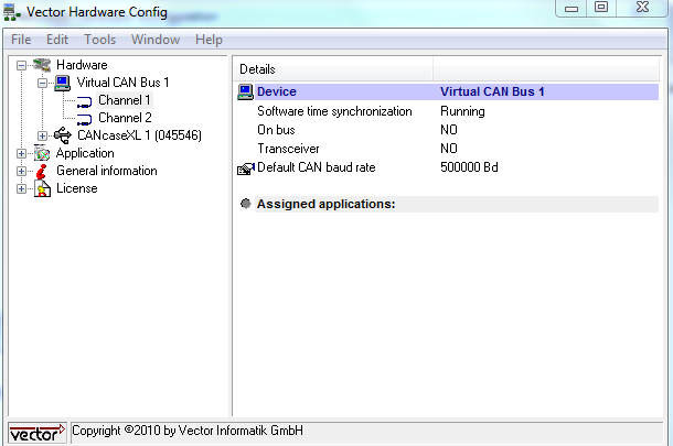

habe im moment zwei at90can über can_h und can_l miteinander verbunden
und greife dieses signal über ein cancase xl ab.
habe die universelle can-bibliotehk implementiert und wollte nun eine
testnachricht von uC1 an uC2 verschicken, damit bei erfolgreichem
empfang eine LED zu blinken beginnt.

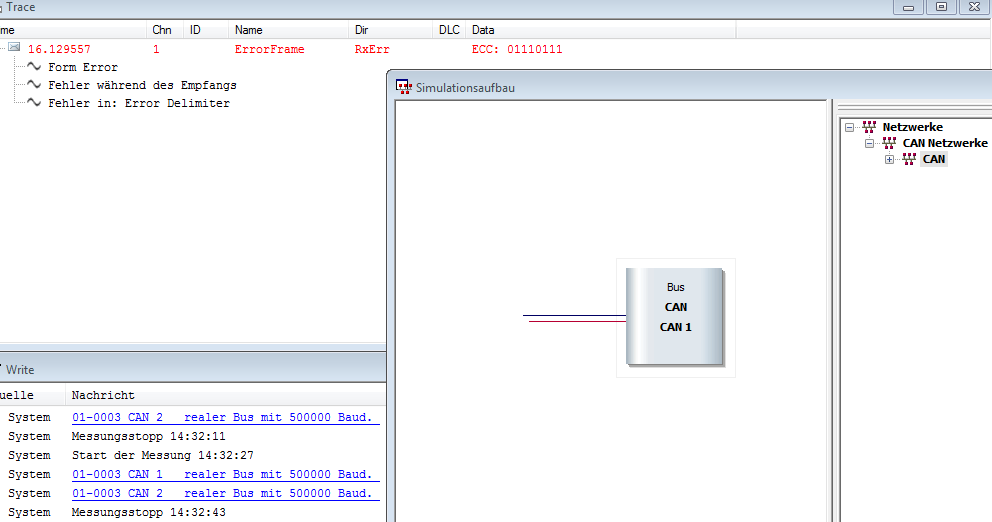

Leider bekomme ich nur ein Errorframe.
Woran kann das liegen?
Ich freue mich auf eure Antworten
Kleinere Bitrate bringt leider auch nichts.

marshall schrieb:
> Die Bitrate ist bei beiden gleich gesetzt.
2 Controller und ein Analyzer sind 3, die übereinstimmen müssen.
Möglich, dass die beiden Controller aufgrund eines Fehlers gleich falsch
eingestellt sind. Dann würden die sich verstehen, aber der Analyzer
stört das ganze.
Vielleicht hat einer auch 'ne Macke (Quarz schwingt nicht an o.ä.). Dann
würde dieser das ganze Netz stören.
Da hilft dann nur messen.
Bekommst Du bei den Controllern einen Fehler? Error Passive, Error
Busoff?

soul e. schrieb:
> Wenn Deine beiden
> selbstgebastelten Knoten aus irgendwelchen Gründen kein Acknowledge
> senden, kommst Du aus dem Fehlerzustand nie raus.
Den Acknowledge Fehler habe ich momentan ausgeschlossen, da dieser
normalerweise auch als solcher angezeigt wird.
Einem Fehler im Error Delimiter -- mmh? Ich nehme an, dieser ist zu
kurz. Daraus würde ich schließen, dass die Knoten entweder eine zu hohe
Bitrate haben oder ständig resetten.
