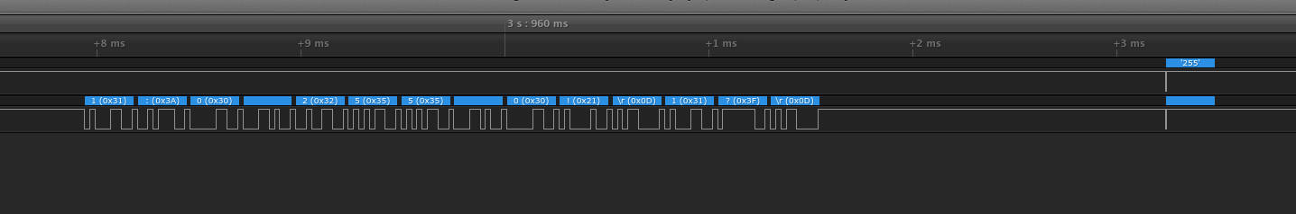

Hi liebes Forum,
ich versuche nun schon seit mehreren Tagen ein Programm zu schreiben,
das einen Zeichenstring über den UART an einen Microcontroller sendet.
Das Programm auf dem Microcontroller funktioniert, wenn ich es mit
Minicom vom Computer ansteuere.
Nutze ich mein Programm und lasse Minicom im Hintergrund laufen,
funktioniert auch das Programm.
Ist Minicom aus und ich lasse mein Programm starten, funktioniert die
Übertragung nicht.
Ich habe den Bus mit dem Salae Logic Analyzer beobachtet, anbei das
entsprechende Bild. Ist Minicom nicht an, so entsteht das letzte Bitflag
(ganz rechts). Ist Minicom im Hintergrund an, so ist dieses nicht
vorhanden.
Ich finde inzwischen keine Erklärung mehr, woran das liegt.
Wer kann mir weiterhelfen?

Hm. Irgendwie hört sich das nach einem Treiberproblem an. Die These
wäre, dass der Treiber korrekt geladen ist, oder auch nur korrekt
initialisiert wird, wenn Minicom gestartet ist. Allerdings sollte das
theoretisch Konflikte geben, da ja dann zwei Programme auf die selbe
Schnittstelle zugreifen.
Das mit dem "Bitflag" von Deinem Bild verstehe ich nicht. Scheint mir
irrelevant zu sein.
Poste doch mal den Code von dem PC-Programmteil.

@Klaus: warum denkst du nicht, dass dieser Bitfehler der Ursprung ist?
Wenn ich minicom im hintergrund offen habe, ist er weg.
Mein Programm vom Controller sollte dieses Bit aufnehmen und
abspeichern. Ist dies der Fall, wird der komplette String um 1 Char
verschoben, die zugewiesene "Adresse" stimmt nicht mehr überein und der
komplette String wird nicht interpretiert...

(Firma: RUB) #4379723
Kurzer einschub für alle:
Dieser Thread ist eine weiterführung/neustart von diesem Thread hier:
Beitrag "arduino nano seriell (rs232) <-> usb linux (ubuntu14.04) Port Config"
So, zurück zum Problem:
Es handelt sich um ein Arduino-Board (Das ist wichtig!). Arduino-Boards
melden sich unter Linux als Modem (ttyACM! Fabian hat das ganze per
udev in ttyPWM umbenannt... warum auch immer), unter BSD 8 ebenfalls
Modem (cuaU).
Kurzer erkenntnis Gewinn: Es wird der Modemtreiber benutzt (auch diese
feststelung ist wichtig zum verstehen!).
Unter BSD 8 (ja ja, es geht hier um Umbunut, ich weiß, ich erklär ja
nur...) wird der Controller auf dem Arduino-Board resetet (Softreset),
sobald der Serielleport geschlossen wird. Sowas muss man abschalten,
unter BSD heißt das Flag irgendwas mit "Hang Up...", um die Verbindung
zu beenden. Und genau dieses Modem-Hang-Up sorgt unter BSD für einen
Reset.
Man kann die Arduino-Boards mittels RTS/DTS resetten... ach momentmal,
die leitungen gibt es ja gar nicht bei einem USB-Kabel. Das Signal wird
also per Software generiert und vom Arduino-USB-Seriellwandler (meistens
ein kleiner Atmega) in ein Reset-Signal umgewandelt.
Auch unter Linux bin ich da schon in (wenn auch andere) Probleme
gelaufen. Ich kann der Stelle nur den Tipp geben: Probier das ganze mal
mit einem echten USB-Seriell-Wandler, z.B. diesen hier:
http://shop.in-circuit.de/product_info.php?cPath=38&products_id=80
Also: Arduino -> USB-Seriell-Wandler -> PC
Was ist jetzt der Unterschied? Ganz einfach, der gepostete Wandler
meldet sich als ttyUSB, benutzt also einen anderen Treiber, womit ich
bisher keins der Probleme hatte, die ich mit dem ACM-Treiber hatte.
Das ist soweit meine Erfahrung mit dem Arduino-Sch*** >:-[

Über den Destruktor schließt du den Seriellenport... Ich Wette 5 Euro
(für die Forums-Kasse!), das der eine Clock genau dieser Modem-Hang-Up
mist ist.
Der unterschied mit Minicom wird der sein, das Minicom genau das
abschalten wird. "Tunnel" das ganze mal über die (oben gepostete)
USB-UART-Bridge.

ja es ist Ubuntu und es ist ein Arduino... mit einem schönen AVR-DRAGON
programmiert.
Die Hardware mag ein Atmega mit Quarz und und USB <-> RS232 Wandler
sein, hat aber nicht mehr viel mit Arduino IDE sein. Wie gesagt mit
Eclipse und AVR DRAGON sein.
Die 5Euro kannst du einzahlen... ich habe bereits ein sleep(10) vor dem
Destruktor eingebaut. D.h. das Board hätte 10 sek. lang die Farbe ändern
müssen.... es ist leider nicht geschehen.
Womit du recht hast: Minicom unterdrückt/ verhindert dies tatsächlich...

so nach langer weiterer zeit, bin ich auf den Trichter gekommen.
Schuld scheint mir tatsächlich dieses 1 Bit zu sein. Getriggert vermute
ich jedoch wird es vom microcontroller.
Rufe ich die send funktion 2 mal hintereinander auf und schreibe ich die
chars einzeln mit 400 us pause dazwischen, stellt der controller um.
Somit stellt sich nur noch die Frage. Wo ist der Fehler im mc-programm?
