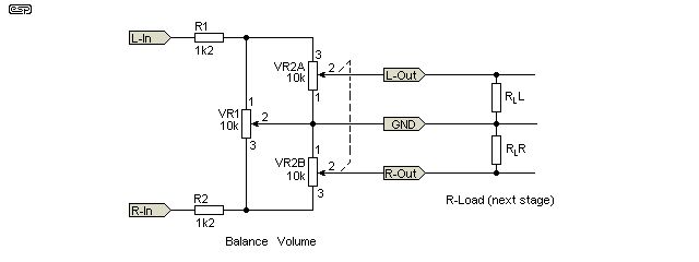

Hallo!
Könnte mir bitte jemand eine Schaltung hochladen, die am Eingang eines
Stereoverstärkers die Lautstärke und die Balance des (ebsnso
Stereo-)Eingangssignals mit zwei Potis verstellt?
Habe schon gegoogelt, bin aber nicht wirklich fündig geworden... :(
Danke im Voraus!!

Danke für den Tipp.
Hat aber leider nix gebracht. Der Begriff ist wohl zu Allgemein. Es gibt
viele verschiedene Verstärker und dementsprechend trifft der Suchbegriff
auch zu oft zu.
Was ich bräuchte, ist einfach eine Schaltung dessen, wie es üblich ist,
zwei (Stereo, gerne auch vierfach) Potis so zu verschalten, sodass man
mit dem einen die Lautstärke und mit dem anderen die Balance verstellen
kann.
(Die Verstärkerschaltung ab den Koppelkondensatoren habe ich schon.
(Sogar schon in einer Schaltung verwendet...)
Danke im Voraus!
