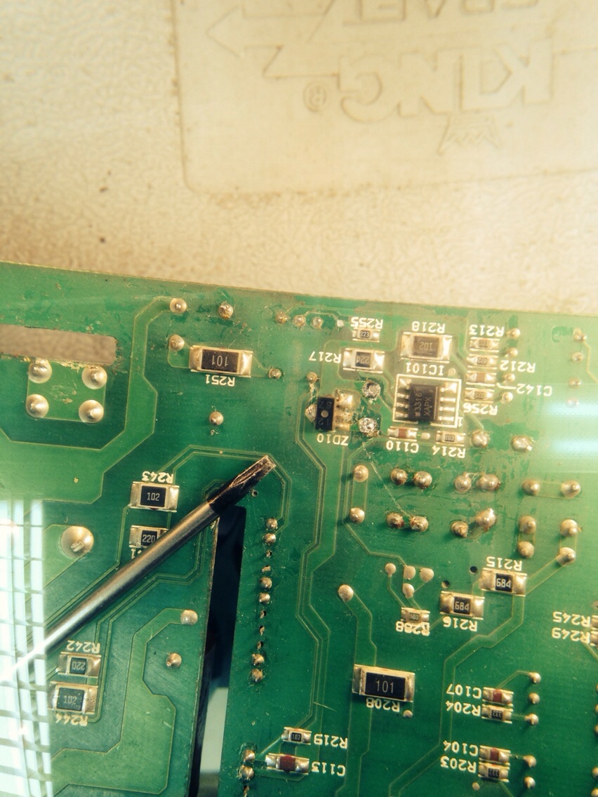

wir haben hier eine Platine mit einem defekt und würden gerne das
augenscheinlich beschädigte Bauteil austauschen. Im Bild ist es unter
ZD10 zu sehen (Am Ende des Schraubendrehers welcher als Zeigehilfe
dient).
Auf dem Bauteil ist noch ganz schwach zu lesen:
12 (Erste Zeile)
6Z (Zweite Zeile)
Kann mir bitte jemand sagen was das für ein Bauteil ist, und noch
besser, wie ich es beim nächsten mal am einfachsten herausfinde? Hab es
schon per Google versucht aber mit der Bezeichnung finde ich alles.....
Von Filtern bis zu Spielzeug.
Dank euch allen.

Gast #4380331
etc schrieb:
> ist das ein SOT223 oder SOT23 Package. Kann ich auf dem Photo
> nicht so
> erkennen
Sieht doch ganz nach SOT-89 aus.
Und neben einer Z-Diode könnte es auch ein Regler wie TL431 sein, die
werden gerne auch als ZDxxx bezeichnet.

Das Foto liegt nur in digitaler Form vor - will heißen es wurde mir
zugesendet. Bedeutet wiederum ich kann da leider Garnichts saubermachen.
etc schrieb:
> ist das ein SOT223 oder SOT23 Package. Kann ich auf dem Photo nicht so
> erkennen
Es müsste ein SOT223 das ergaben zu mindestens meine Recherchen. Das
Beinchen an der Kopfseite ist zu mindestens genau so breit wie das für
den SOT223 Charakteristisch sein sollte.

Mondrakete hört sich interessant an, es ist aber Leider nur die
Steuerplatine eines Inverterschweißgerätes.
Wir versuchen noch den Schaltplan zu besorgen nur leider ist das Gerät
auch schon was älter. Zur Zeit tippen wir auch Richtung Z-Diode können
es aber wirklich nicht genau zuordnen.
Ich hoffe ich konnte damit alle fragen beantworten.
OP #4380955
Also SO-8 habe ich ausgeschlossen da nur ein zentraler breiter Pin auf
der oberen Seite existiert. Kann mich aber auch irren was diese ganzen
Bauformen angeht bin ich recht unerfahren.
Das Bauteil hat 3 Pins auf der unteren Seite und einen großen breiten
auf der oberen.
edit:
Ich hab in einen oberen Beitrag von dir gesehen das du eigentlich SO-89
meinst, ja das könnte es auch sein nur wie gesagt zur Zeit steht mir nur
das Bild welches auch angehangen ist zu Verfügung.
Gast #4380984
Ich kann dir versichern, dass auf dem Foto auch ein Chip in SO-8 zu
sehen ist, und der kann als Maßstab dienen. Deshalb steckt der gesuchte
in SOT-89, nicht in SOT-223.
