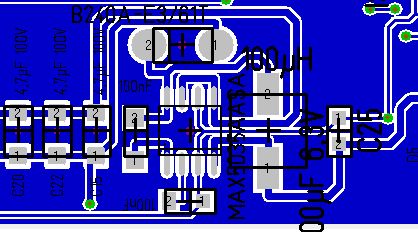

von Frank S. (Gast)
Ich glaube mein MAX schwingt...
Wenn ich z.B. 101.4 im Radio laufen habe mit eingezogener Antenne und
dann den Regler einschalte rauscht es im Radio nur noch
Real ist das vermutlich kein Drama, aber wenn man sowas kommerziell
vertreiben wollte, gäbe es sicher Probleme bei eiern Zulassung.
Als Vergleich habe ich mal mein Laptopladegerät getestet..im KHZ deckt
das alles mit einem satten Pfeifton ab deutlich über 1m mit
einmgezogener Antenne
Ich hatte es mit Elkos und Kerkos versucht..klar mit Ausgangselekos
lässt sich die Frequens ändern, 100nf sind am Ausgang und testweise
1-330µf
Als Spule habe ich diese geschirmten von Reichelt mit 100µ verwendet
(3,3V)
Die Diode ist eine B240A
von swing (Gast)
Liegt sicher an deinem Layout.
Das sieht nicht nach Herstellervorgaben aus.

Frank S. schrieb:
Und da sehen wir wieder mal deutlich, dass jpg ein tolles Format für
Fotos, aber ein ganz lausiges Format für Screenshots ist...
Zeig doch mal deinen Schaltplan und einen brauchbaren Screenshot.
BTW: das Layout sieht für einen Schaltregler ziemlich grausig aus...

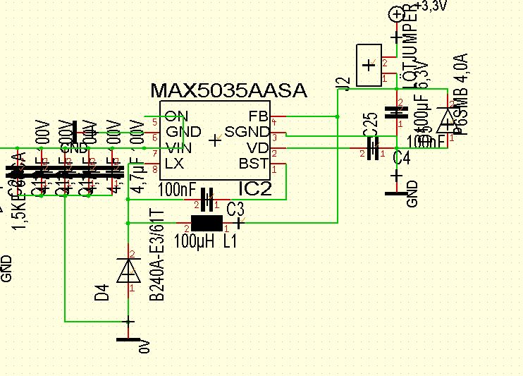

Schaltplan
Frank S. schrieb:
> weil?
Weil du die Grundlagen beim Schaltreglerlayout nicht beachtet hast. Lies
das und zeichne deine Strompfade ein:
http://www.lothar-miller.de/s9y/categories/40-Layout-Schaltregler

Frank S. schrieb:
> Schaltplan
Naja, "Versuch eines Schaltplans" wäre zutreffender. Warum fällt es mir
schwer, diesen Plan zu lesen? Sieh dir mal "schöne", leserliche Pläne
an. Was ist dort anders?
Eine Faustformel zu den Kondensatoren: weil die bei einem Schaltregler
vom Eingang zum Ausgang transportierte Ladungsmenge gleich ist, müssen
auch die Kondensaotern (bei gleicher Technik: MLCC) in etwa gleich groß
sein. Wenn da wesentliche Unterschiede sind, dann stimmt was nicht...

Frank S. schrieb:
> Ein R parallel zur Spule
Und Frank S. schrieb:
> wenn z.B. eine LED blink hört man das im Radio
Was soll denn so ein Herumgestocher?
Das Layout ist vermurkst, da kann man mit zusätzlich drangeklebten
Bauteilen nicht mehr holen...
Fang es besser neu an, sieh dir das Beispiellayout zum Evalboard an und
halte dich daran:
http://datasheets.maximintegrated.com/en/ds/MAX5035EVKIT.pdf
Da sieht man auch schön den Feedbackpfad, der weit weg von der
verschmutzten Leistungsecke verläuft...
