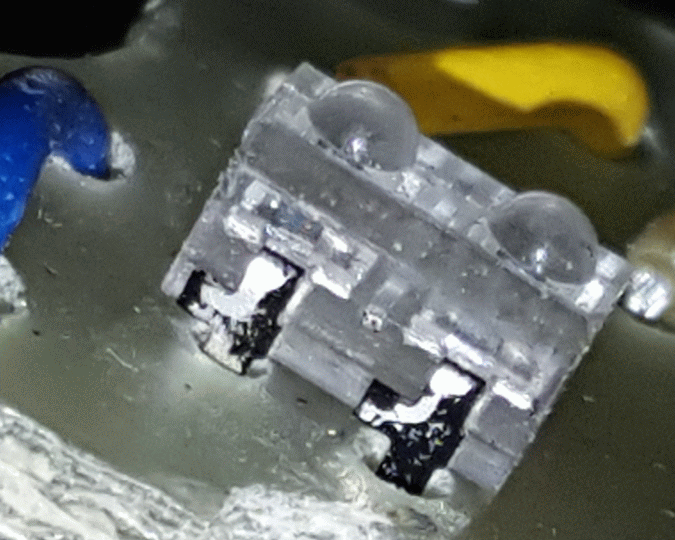

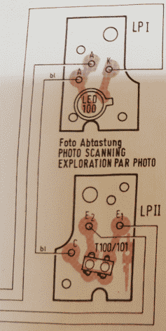

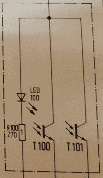

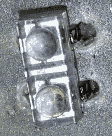

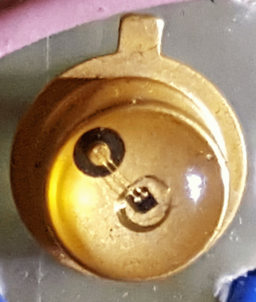

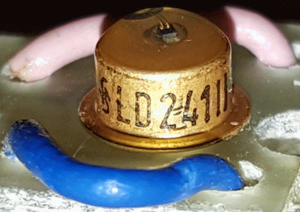

ich habe mehrere alte Geräte hier in denen sich zwei Lichtschranken
befinden. Es handelt sich um eine LED und zwei Fototransistoren in einem
Gehäuse. Ich suche die Bauteilbezeichnungen, Lieferanten und wenn nötig
Ersatztypen. Habe schon mal nach LD241 gesucht aber nix gescheites
gefunden. Vielleicht ist ja mein Gurgel kaputt? Weiß jemand auf die
schnelle mehr zu den Bauteilen?

Solange eine Lichtschranke gesund ist, könnte man ja vergleichend
messen.
z.B. Suchmaschine + IR-LED 5mm preis könnten helfen, Vergleichbares zu
finden. Meist war die LED elektrisch früher kaputt als der zugehörige
Fototransistor. Oft war Schmutz das eigentliche Übel bei Lichtschranken.
