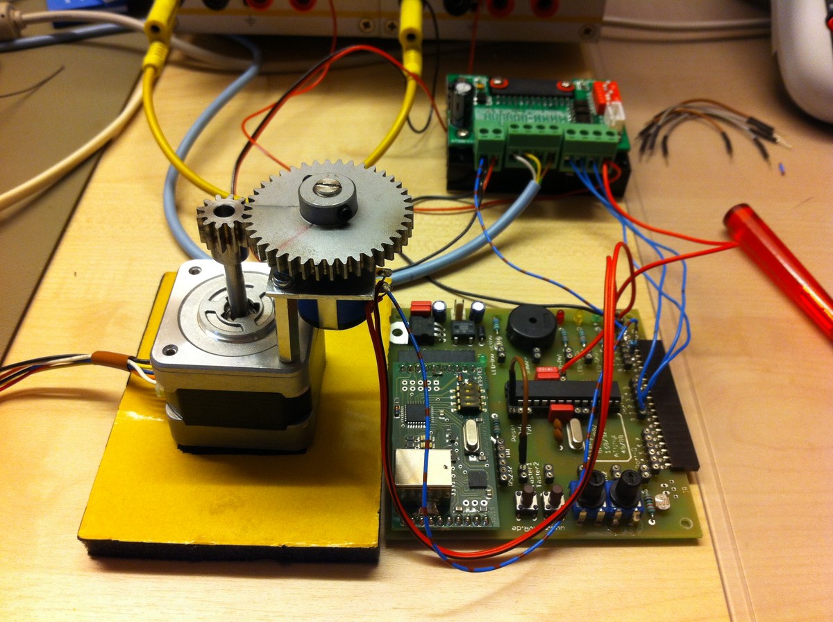

Für ein kleineres Projekt benötige ich einen Schrittmotor mit mech.
gekoppeltem Potentiometer. Dadurch soll die genaue Position des motors
festgestellt werden.
Habe mir dazu einen passenden Versuchsaufbau aufgebaut.
Im Programm selbst findet ihr die Daten dazu.
Das problem: sobald der Motor in die Nähe der Position 0 kommt, fängt er
an zu "stottern" und nähert sich so in kleinen Schritten der
Anfangsposition.
Alles Andere funktioniert hervorragend.
Der Effekt tritt auch auf wenn:
   - andere Mikroschritte auf dem Driverboard gewählt werden
   - die Motorgeschwindigkeit geändert wird
   - Interruptsteuerung angewendet wird
Vielleicht kann es sein, dass kleine Spannungen nicht mehr genau
abgetastet werden...?
Aber wie soll ich dann die Ruckelei wegbekommen...?
Ich komme nicht mehr weiter.
Hat eine von Euch ein paar Tipps dazu ?

Gast #4380971
Fuer solche Fragen laesst man sich normalerweise Ausgaben von
interessierenden Werten vom Programm irgenwohin ausgeben/schreiben.
Daran sieht man, woran es hapert.
Eine moeglicher Einfluss waere Spiel im Getriebe.
wendelsberg
#4380981
Ein anderer möglicher Einfluss wäre eine unebene Widerstandsbahn am Ende
des Potiwegs.
Wie wendeslberg schon sagte: gemessene Wert irgendwo ausgeben lassen.
Persönlich halte ich einen Versuchsaufbau während der Entwicklung ohne
irgendeine Ausgabemöglichkeit für einen schwerwiegend strategischen
Fehler des Entwicklers.
#4381017
> des Potiwegs.
Das kenne ich auch so. Ist das vielleicht ein Mehrgangpoti? Da sollte
man die 0-Position auch 1 bis 1,5 Umdrehungen vom Endanschlag entfernt
legen.
Der ADC des Atmegas misst eigentlich in allen Bereichen gleich gut aber
du könntest auch mal die Kurve aufnehmen. Das Thema bzgl.
Quantisierungfehler und Co wird ja auch im Datenblatt ganz gut
behandelt. Warum nimmst du eigentlich einen Atmega8? Ich mein der hatte
u.a. einen Design-Fehler bei dem Intern VCC und AVCC verbunden ist was
man auch nicht unbedingt will. Wurde erst mit dem Atmega8A gefixt soweit
ich weiß. Aber ich würde auch so ein neueres Modell nehmen wie z.B. den
Atmega88 und Co.
#4381034
Das ist aber auch nicht gut:
If Geber = 0 Then                                         'Wenn
Geberwert = 0 dann befindet sich
     Position = Null                                        'der Motor
in Startposition 0
       Else
     If Geber > 0 Then                                      'Sonst auf
einer anderen Position oder am Ende
       Position = Ende
     End If
  End If
Sowie der Motor sich nur ein kleines Stückchen bewegt, ist schon die
Bedingung erfüllt, daß er das Ende erreicht haben könnte. Beim nächsten
Durchlauf denkt das Programm dann, er wäre schon am Anschlag angelangt
und will gleich wieder zurück. Daher das Zittern.
MfG Paul
Gast #4381070
Vielen Dank für die Hilfe !!!!
Ich werde die einzelnen Beiträge. Ich werde diese nun "abarbeiten" un
mir die Werte ausgeben lassen.
Mal sehen, was dabei herauskommt.
Zu den Comments:
Wendelsberg
Ausgabe der Daten: ok
Ein Spiel im Getriebe kann hier ausgeschlossen werden.
Karl-Heinz
Widerstandsbahn bei versch. Potis getestet. Hier Draht-Poti 10-Gang !
Schwerwiegender Fehler: na ja .....da ist ja ein ganz schlauer  ;-)
Michael Köhler
0-Position auch 1 bis 1,5 Umdrehungen vom Endanschlag entfernt legen:
OK, gute Idee
Neueres Modell: ok, z.Zt. ist das ein Atmega8A (stand auch im
Programm-Comment)
Paul Baumann
Eingangswiderstand zu hochohmig: habe dies auch mit anderen Werten
probiert.
andi
Servo: da gibt es gute Gründe, würde den Rahmen hier sprengen
Paul Baumann
Der Geberwert wird in der Subroutine aufgenommen und im Hauptprogramm
noch einmal abgefragt. Das ist falsch !
Du bist richtig mit Deinem Beitrag. Habe die erste Abfrage direkt
hinbter Wait (Zeile 62) verlegt.
Der aufbau arbeitet nun fehlerlos.
Das war's !  Klasse Beitrag !!!   Danke !!!
Vielen dank für die Anregungen !
 C. Maass
