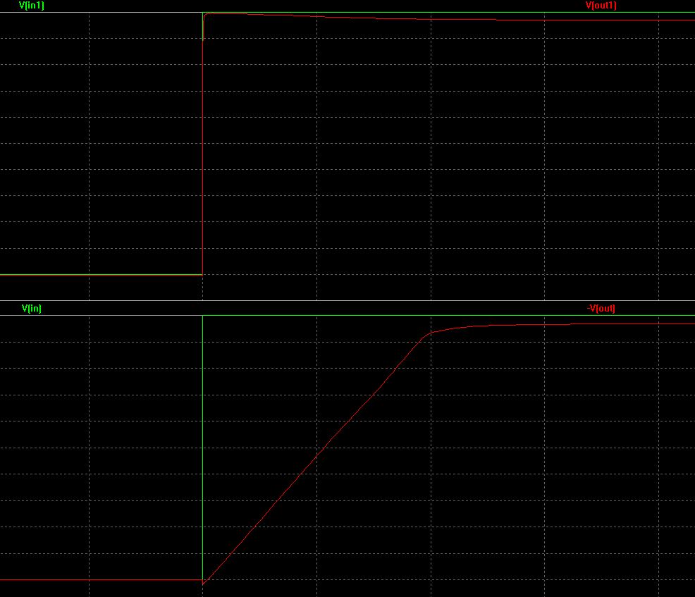

Hallo Leute,
ist slew rate im LTspice opamp Modell modelliert oder nicht?
Ich habe ein Test aufgesetzt und sehe Übereinstimmung mit dem
Datenblatt für inv. Verstärker (~2V/us) und zu gute slew rate
für nicht inv. Verstärker.
Wie ist das zu interpretieren?
asc und Bild sind im Anhang.
in/out - inv.
in1/out1 - nicht inv.
LT1677
Gruß,
Daniel
deine Schaltung für den inv-Verstärker ist richtig (und die Anstiegszeit
durch den OPV gegeben).
Deine Schaltung für den nicht-inv Verstärker ist falsch (und die
Anstiegszeit schlägt von deiner Quelle über 10Ohm auf den OPV-Ausgang
durch).

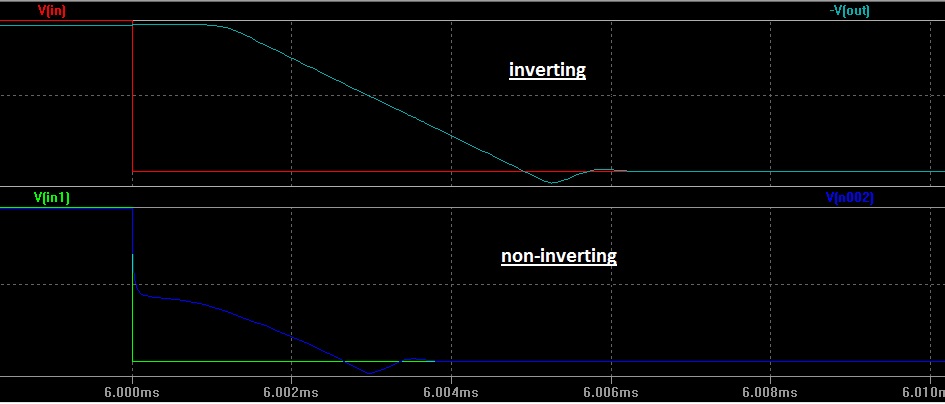

Gast #4381097
Mist, Du hast ja recht. (+in, -in sind gerade zu tauschen)
Was man jedoch auch nach der Korrektur sieht, ist eine gewisse
Diskripanz zwischen den Antworten.
Gast #4381118
im inv-Fall übersteuerst du den OPV-Eingang "nur" mit 2V (da hilft der
1k-Widerstand). Im nicht-inv Fall übersteuerst du den Eingang mit 10V
(deine Quelle geht direkt auf den Eingang). Da darf der OPV schon mal
unterschiedlich reagieren.
Gib mal nur 100mV statt 10V auf den Eingang. Ups: Marian war
schneller...
