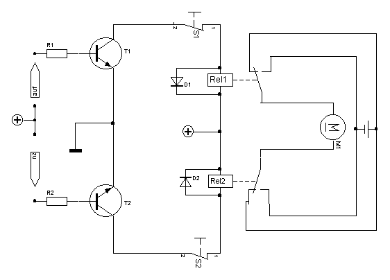

von U. M. (oeletronika)
du brauchst eine Vollbrücke.
http://www.allegromicro.com/en/Products/Motor-Driver-And-Interface-ICs/Brush-DC-Motor-Drivers.aspx
www.allegromicro.com/~/media/Files/Datasheets/A3959-Datasheet.ashx?la=en
Alternativ kann man auch mit 2 Relais, welche Wechslerkontakte haben,
die Richtungsumschaltung leicht realisieren.
http://forum.electronicwerkstatt.de/phpBB/thumb.php?img=028290_1378156527x4332_steuerung3.GIF
Gruß Öletronika
