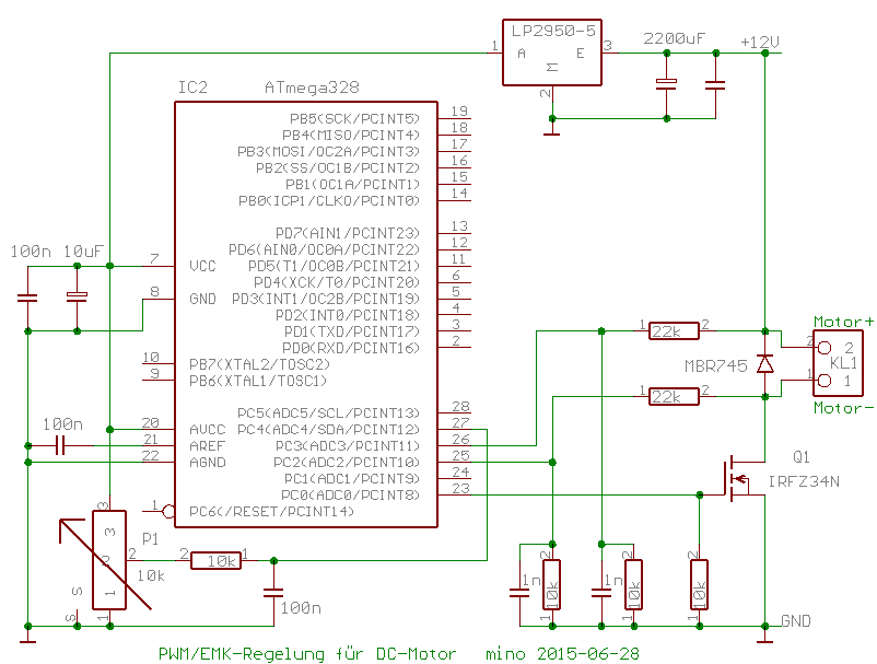

Das Schaltbild zeigt, wie eine einfache Ansteuerung mit einem µC (hier
ATmega328) aussehen kann. Da der Motor für die EMK Messung nicht mit GND
sondern mit V+ verbunden ist, braucht man zwei ADC-Kanäle zu Messung der
Motor-EMK. Für die Sollwertvorgabe dient hier ein einfaches Poti.
Das Programm erzeugt die PWM für den MOSFET, vergleicht Sollwert mit
Istwert und regelt permanent die Drehzahl. Damit die EMK sicher gemessen

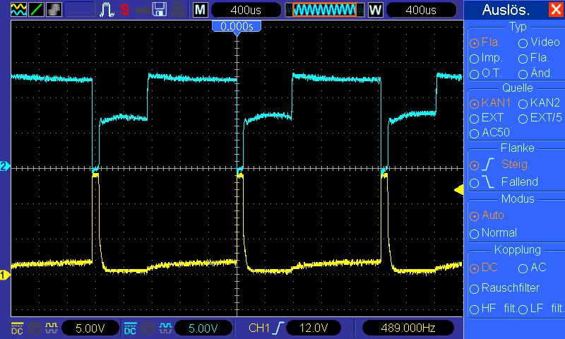

werden kann, liegt die PWM-Frequenz im Bereich 100 – 300 Hz. Das führt
zu Geräuschen des Motors und begrenzt die Regelgeschwindigkeit. Ferner
muß die PWM auf ein maximales Tastverhältnis begrenzt werden. Hier sind
es 80%. Der Vorteil: man braucht keinen separaten Drehzahlsensor.

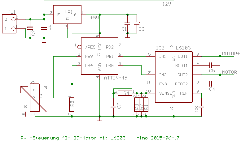

Abschließend noch ein Schaltbild, wie man mit einem kleinen µC
(ATtiny45) einen DC-Motor bidirektional ansteuern kann. Eine Regelung
ist dabei noch nicht vorgesehen - ein Programm dafür auch noch nicht.

man muss nicht mit 100-300 Hz PWM Frequenz arbeiten. Ich nehme 16 kHz
und schalte die zu messen ab. Das hört man dann zwar auch als brummen
(vor allem bei sehr geringer Drehzahl), weil für die Messzeit liegt ja
keine PWM an, ist aber ins gesamt gesehen meiner Empfindung nach viel
ruhiger.

mach das ruhig mal. PWM Pins abtrennen, ADC starten, beim ADC fertig
IRQ, PWM wieder einschalten. Wobei ich 16 ADC Messungen hintereinander
mache und den Mittelwert zum rechnen nehme. Die EMK Spannung ist ja ein
Sinus, mit 16 Messungen bekommt man schon einen recht brauchbaren
Mittelwert. Starten der EMK Messreihe wird alle 10ms gemacht, das ist
bei mir in einem Timer IRQ mit an gehangen.

von M. N. (Gast)
Zu der oben gezeigten 2. Schaltung mit L6203 fehlte noch ein Programm,
was ich hiermit nachreiche.
Bei Mittenstellung des Potis steht der Motor und dreht sich je nach
Potidrehung nach rechts oder links, wobei die ausgegebene PWM
proportional zum Drehausschlag erzeugt wird. PWM-Werte <10% werden nicht
ausgegeben, wodurch die Mittenstellung gut einzuhalten ist.
Die PWM-Frequenz beträgt ca. 16 kHz, was die Ohren schont. Falls der
Motor damit überfordert ist (zu schlapp), kann die Frequenz nach Bedarf
verringert werden.
Der Motorstrom wird noch nicht bewertet, sodaß die 'sense'-Widerstände
0 Ohm haben können. Normalerweise verwende ich pro 1 A Motorstrom einen
1 Ohm Widerstand, was bei drei Widerständen 0,33 Ohm ergäbe. Das ist in
etwa in der gleichen Größenordnung wie die Innenwiderstände der aktiven
MOSFETs in der H-Brücke und läßt sich gut mit dem ADC auswerten.
Bei anderen Treibern und höheren Strömen wird man kleinere Werte nehmen
müssen, um die Verlustleistung (Wärme) zu reduzieren.
Die angehängt .hex-Datei ist für einen ATtiny25 erzeugt und läuft
unverändert auch auf ..45 oder ..85. Die 'fuses' können im Lieferzustand
belassen werden. Es ist aber sinnvoll, den BOD auf 4,3 V zu setzen.
von MaWin (Gast)
> ATmega328) aussehen kann..
Und du willst jetzt wissen, warum es nicht funktioniert, oder wie war
die Frage ?
Ein IRFZ34 taugt nicht, um mit den 5V eines uC-Ausgangs voll
durchgeschaltet zu werden, du brauchst schon einen IRLZ34.

Es ist kein Tippfehler wie du durch diesen Nachsatz erklärst, sondern
offensichtlich grobe Unkenntnis deinerseits:
> und ein IRFZ34 würde je nach Strombedarf auch reichen.
ist natürlich Quatsch.
http://www.vishay.com/docs/91290/91290.pdf
Bei 4V fliessen schlechtestenfalls gerade mal 250uA, bei 5V (Fig. 3 -
Typical Transfer Characteristics) können das dann 6,25mA sein. Kein
Strombedarf für einen Motor.
Offensichtlich weisst du nicht, was die UGS(th) eines MOSFETs aussagt
und warum im Datenblatt RDS(on) bei UGS=10V steht.

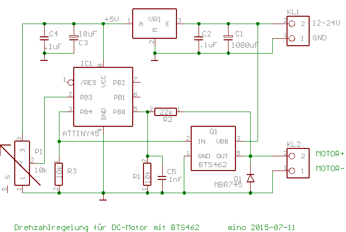

von M. N. (Gast)
Die beiden oben gezeigten Schaltbilder habe ich noch einmal
überarbeitet.
Bei der ersten Schaltung ist der N-Kanal MOSFET durch einen BTS462
ersetzt, der mit internen Schutzvorrichtungen Überstrom und
Übertemperatur überwacht. Ferner ist der Motor nun einseitig mit GND
beschaltet, wodurch seine EMK direkt GND-bezogen gemessen werden kann.
Der Spannungsteiler R1/R2 kann auf die maximale Betriebsspannung des
Motors ausgelegt werden und muß nicht mehr die max. Versorgungsspannung
berücksichtigen, um Übersteuerung des ADC zu vermeiden.
Für höhere Ströme kann ein stärkerer 'high-side'-Treiber verwendet
werden.

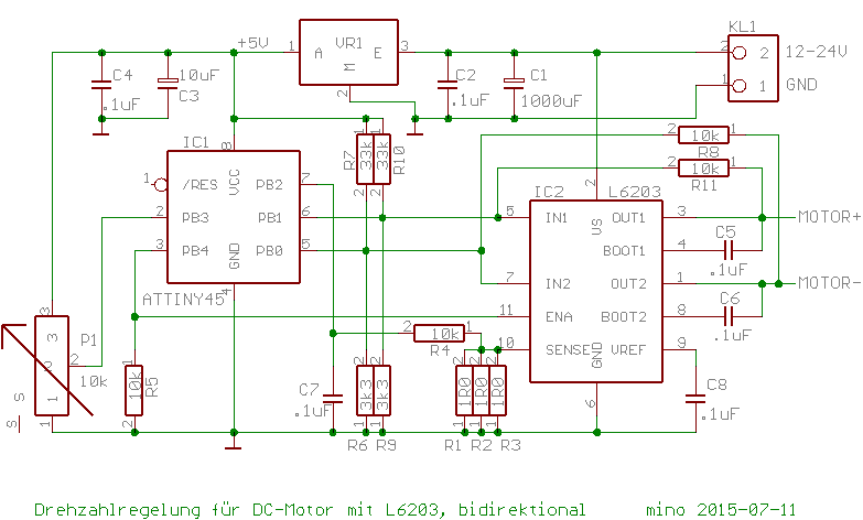

Bei der 2. Schaltung mit L6203 sind die Spannungsteiler bestehend aus
R6-R8 und R9-R11 ergänzt. Diese ermöglichen nun auch eine EMK-Messung
und damit Drehzahlregelung des Motors, wenn PB4 das notwendige
PWM-Signal erzeugt. Zur Messung werden die Pins PB0 und PB1 auf Eingang
geschaltet und per ADC ausgewertet. Die Drehzahlregelung arbeitet
bidirektional, sodaß die Potistellung Richtung und Drehzahl vorgeben
kann.
Inwieweit sich die ursprüngliche PWM-Erzeugung mit 16 kHz und die
EMK-Messung für leisen Motorlauf und schnelle Regelung kombinieren
lassen, muß noch ermittelt werden.

Nachtrag: aber mit 16khz zwei Signale mittels eines ADCs abzutasten wird
mit dem kleinen MC bei weitem nicht gehen, denke ich.
von m.n. (Gast)
Wenn der beginnende PWM-Zyklus den ADC starten würde, käme die Messung
zu spät.
Beim obigen Programm für den ATmega werden fortlaufend das Poti, sowie
die Spannung über dem Motor gemessen und zwischengespeichert. Bevor das
PWM-Signal wieder aktiviert wird, wird der Istwert der Motorspannung
gebildet. Würde man die Messung erst danach starten, würde der
(langsame) ADC u.U. die volle Betriebsspannung messen. Hier der
betreffende Programmteil:

Das ginge so oder so nicht, da auch hier die Ansteuerung abgeschaltet
werden muß, um die EMK zu messen. Nur würde hier nicht das
niederfrequente PWM-Signal moduliert werden, sondern das der
Hardware-PWM. Beispielsweise würde dann die 16 kHz PWM für 4 ms den
Motor ansteuern und für 1 ms würde die EMK gemessen werden. Ob man nun 1
ms braucht oder die Messung in 0,2 ms schafft hängt davon ab, wie
schnell man den Motor auf Generatorbetrieb bekommt.

Die Ansteuerung wird ja jeden PWM Zyklus kurz abgeschaltet solange man
nicht auf 100% PWM Duty geht.
Ich kenne es vom STM32 so, dass man die PWM zb. nie über 90% Duty
stellt.
Deshalb hat man pro PWM Zyklus ein "Fenster" von 10% wo das Signal Low
ist.
Genau an dieser Stelle  wird der ADC getriggert damit er misst.
So wird nicht die volle Versorgungsspannung sondern nur die EMK des
Motors gemessen.
Bei 16kHz 16000Mal die Sekunde.

von m.n. (Gast)
> Motors gemessen.
> Beim STM32 sind die ADCs allerdings auch sehr schnell. Ein
> STM32F4@168Mhz benötigt <1uS für ein ADC Sample.
Ich könnte ja auch einen F4 nehmen, nur ist das einem Motor völlig egal

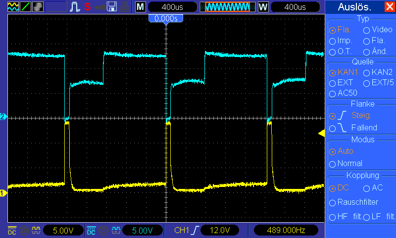

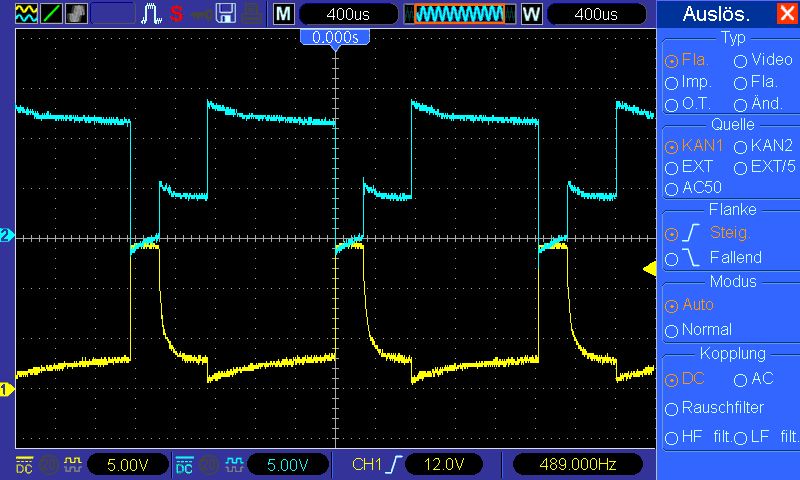

Angehängt sind zwei Bilder, die die Spannungen am Motor mit L6203 und
PWM am Enable-Eingang zeigen: jeweils 60% PWM einmal ohne Last und
einmal mit Last an der Motorachse. Der Triggerpunkt in der Mitte zeigt
das Abschalten der PWM. Danach muß die Freiwerdezeit des Motors
abgewartet werden, bevor die EMK als Differenz zwischen oberer und
unterer Kurve meßbar wird. Nach 800 µs beginnt ein neuer PWM-Zyklus.
Unter Last ist die Freiwerdezeit des Motors 'dummerweise' länger und die
Phase für die EMK-Messung kürzer. Wegen der geringeren Drehzahl ist auch
die EMK selbst verringert.
Wie man sieht, hilft ein schneller ADC hier garnicht. Man muß zunächst
die Freiwerdezeit kürzer bekommen, indem man den Motor nicht zu lange
aber ganz 'rabiat' kurzschließt.

Noch etwas: für die Drehzahlregelung mit einem L6203 sollte man einen >=
ATtiny24 verwenden. Hier hätte man auch die Option, einen höher
aufgelösten Drehzahlgeber auszuwerten: Timer1 Capture.
