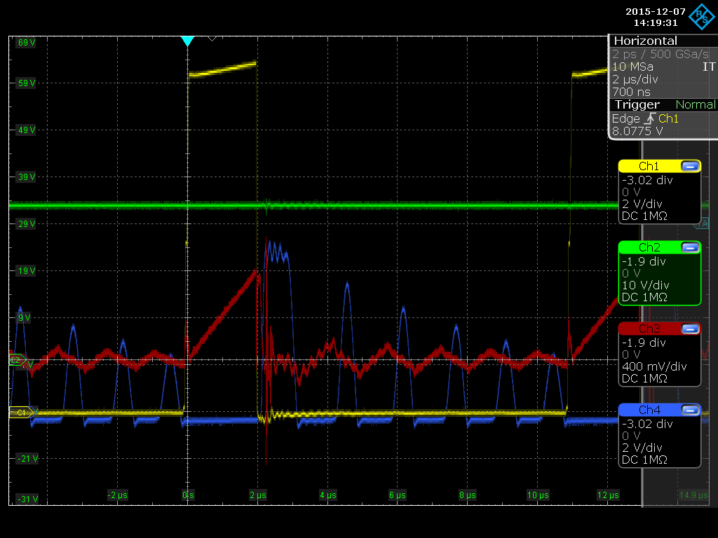

ich habe mit einem Flyback ein Problem.
Konkret, Vds vom MosFET steigt zu langsam, sodass die Primary Side
Regulation nicht korrekt funktioniert. Konkret es wird zum falschen
Zeitpunkt gesampelt.
Datenblatt vom Controller:
http://www.ti.com/general/docs/lit/getliterature.tsp?genericPartNumber=ucc28710&fileType=pdf
Referenzdesign vom Controller:
http://www.ti.com/lit/ug/sluub75/sluub75.pdf
MosFet:
http://www.mouser.com/ds/2/389/DM00115979-524654.pdf
Wenn man im Referenzdesign auf Seite 15 schaut, sieht man typische
Waveforms. Jetzt hänge ich meine mal an. Man sieht, dass Vds relativ
dazu langsam steigt. Ich habe über den Schalter nicht viel Strom, 200mA
Peakstrom etwa.
Mein erster Gedanke war: Hohe Vds kapazität. Zweiter Blick: Peak beim
Einschalten ist moderat. Kann also nicht mit der Kapazität sein, oder?
Zweiter Gedanke: Zulangsame Diode am Snubber: Nein, ist schon schnelle
Diode:
http://www.mouser.com/ds/2/348/rf2l6s-209817.pdf
3. Gedanke: Was ist denn das für ein komisches Scheppern an dem Vs vom
Regler? Bisjetzt keine Erklärung gefunden. Aux-Seitig hängt eine 4148
Diode (schon schnell) und Sekundärseitig eine Sch-Diode.
http://www.mouser.com/ds/2/427/ss1h9-106382.pdf
Liegt hier vielleicht der Hund vergraben?
4. Gedanke: Wieso hat der Shunt den so ein Dreieckssignal drauf?
Erklärung: Der Snubber ist auf 400V eingestellt, der Snubbert also noch
nicht. Was jetzt passiert, ist das Coss vom MosFet aktiv ist.
Hat jemand eine Idee, wie man Vds dazu bekommt, nach oben zu schießen?
Was könnte hier im Design falsch gelaufen sein, dass Vds und damit das
Sense Signal (Ch4) solangsam steigt?
-Michael

Wenn ch4 die drain-source-Spannung darstellt, dann betreibst Du den
Regler mit viel zu kleiner Betriebsspannung. Zu erkennen an den
gekappten Oszillationen in der Totzeit zwischen Ende der Sperrphase und
folgender Durchflussphase. Ein solches Bild zeigt dass die primäre
Flyback-Spannung höher liegt als die Betriebsspannung. Vmtl hast Du den
Trafo für 230V gewickelt und willst erstmal mit kleinerer Spannung
antesten?!

Über welchen Bauteilen liegen die Tastköpfe?
Welche Eingangs- und Ausgangsspannung?
Welcher Kerntyp, -Größe, Luftspalt, Kammern, Wicklungsart?
Anstiegs- und Abfallzeiten an GS des Mosfets?
Welche Schaltung?

Ch1: Gate
Ch2: Vout Sekundärseite
Ch3: CurrentSense (Shuntwiderstand 4.7 Ohm)
Ch4: VoltageSense (@IC)
Kern ist von Tridelta, MF106, 0.1mm Luftspalt EF16/8/5 Luftspalt 0.1mm
Kern sättigt definitiv nicht.
Anstiegs und abfallzeiten des MosFets siehe Datenblatt. Aber soviel:
Sehr schnell und auf Kapazität optimiert.
Aktuelle Vermutung, (muss aber nicht richtig sein):
Wickelung hat 200pF parasiätre Kapazität (verglichen mit ~16pF Mosfet).
Es wäre denkbar, dass die 200pF das dU/dt an VGs limitiert.
