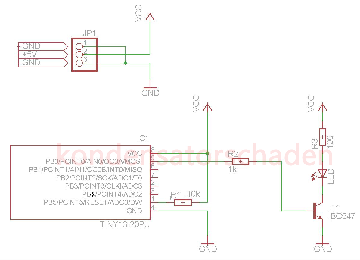

ich habe ein ganz dringendes Problem. Nämlich will ich ein paar LEDs
über einen BC547 per PWM eines ATtiny45 steuern (Basiswiderstand 1K).
Jetzt habe ich das Problem, dass die LED nach am Transistor nur
Flackert, am PWM-Pin direkt kommt mein gewünschtes Ergebnis an. Ich habe
schon ein wenig gelesen, unteranderem auch, dass angeblich die
"PWM-Frequenz" nicht passen kann.
PS. : Ich habe den ATtiny45-20PU mit dem Arduino Bootloader mit 8Mhz
internem Quarz geflasht und dann mein Programm übertragen - Funktioniert
ja auch so weit.
Danke schon mal im Voraus!
MFG
programmierer12

Da wäre ein Schaltplan doch mal richtig hilfreich. Die meisten hier sind
auch mit dem Programm für den Tiny nicht überfordert, so das du das uns
ruhig zeigen kannst.

Sorry da hab ich nicht dran gedacht. Im Anhang habe ich den Schaltplan
nach dem ich das Ganze aufgebaut habe. Ich habe aber als Stromversorgung
einen TS 2940 verwendet, welcher auch zwei Kondensatoren spendiert
bekommen hat ;)

Wie hast du die PWM realisiert? Mittels 'analogWrite'?
Als erstes fehlt da aber der obligatorische Abblockkondensator zwischen
Vcc und GND. 100nF-10µF sind prima, der muss direkt nahe am Tiny sein.
Sonst ist die Schaltung schon mal ok.
