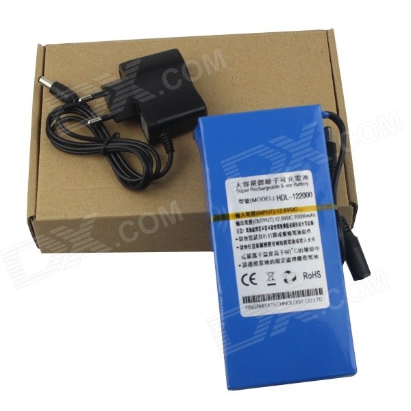

QR DC122000 12.6V 20000mAh Super Lithium-Ionen-Batterie w / Switch -
Blau + Silber
http://www.dx.com/de/p/qr-dc122000-12-6v-20000mah-super-rechargeable-lithium-ion-battery-w-switch-blue-silver-376146
Sehe ich das richtig 20000mAh = 20 ah

Gast #4420369
Hmmm,
bei Lithiumakkus von den Chinesen habe ich immer nen ungutes Gefühl. Die
Kapazitätsangabe die draufgedruck ist, ist da oft mal wie die
PMPO-Angabe bei Lautsprechern... (Sprich total überzogen)
Thomas
Gast #4420678
Thomas schrieb:
> Die Kapazitätsangabe die draufgedruck ist, ist da oft mal wie die
Nö, das ist Jahre her. Eher stimmt die C-Rate nicht, also der max.
schadlos nutzbare Strom.
Eher wichtig ist, welche "Marke" man kauft. Da > 90% der weltweit
hergestellten Lipos auch cn kommen, wenn Du nicht "123" oder andere zu
exorbitanten Preisen kaufst, sind die bei Modellbauern gekauften und
getesteten Akkus sehr brauchbar. Der Hobbykönig hält da eine gute
Auswahl im EU-Shop bereit.
Man kann es auch weiter treiben wie einige renommierte deutsche Marken
"Hersteller", die für Wettkampfbedingungen Einzelzellen einkaufen,
ausmessen und zu Ideal-Packs zum entsprechenden Preis zusammenstellen.
Für Normalos reichen die üblichen Akkus voll aus, auch
Parallelschaltungen für Langzeit-Kopteranwendungen sind damit gut
machbar.
Bei den 5 Turnigys zw. 1.5 bis 5Ah, die ich letztes Jahr kaufte, ist die
Kapazität je etwa 8-10% höher als angegeben.
