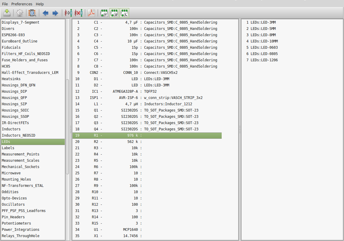

OP #4382823
Die Module-Library-Funktion ist in der Tat anwenderfreundlicher.
Was fehlt ist eine Suchfunktion im rechten Fenster - man könnte es gut
brauchen, wenn die Vorschlagsliste sehr lang ist.
Unschön ist, dass zumindest bei Schaltplänen, die mit der alten Version
übernommen wurden, der Footprint-Name in den Schaltplan eingeblendet
wird. Ich habe bis jetzt keine andere Möglichkeit gefunden, als zu jedem
Bauteil einzeln den Footprintnamen auf "Invisible" zu setzen.
Sehr schön ist, dass man mit der mittleren Maustaste das Bild
verschieben kann. (Geht das mit der alten Version auch?)

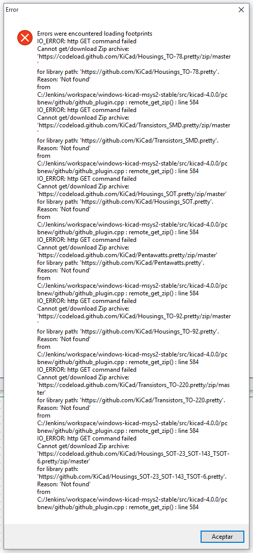

Gast #4382845
Hallo Uhu Uhuhu,
Danke daß du das Thema ansprichst. Ich verwende auch für meine kleinen
Schritte KiCad und nun habe ich die v4 runtergeladen, Windows 10; aber
ich kann keine Footprints meinen Teilen zu ordnen.
Kannst du mir vielleicht helfen das Problem zu lösen ?
Ich bekomme folgende Fehlermeldung. Siehe Anhang.
Vielen Dank im Voraus

Recht Herzlichen Dank für die Info aber wenn ich das mache fehlen einige
dateien am Ende :-(
Rainer
Gast #4385449
@rsfoto
ich hatte das Problem auch mal.
Ich lade allerdings nur die Änderungen mit bzr.
Es könnte daran gelegen haben das ich zu lange nicht auf github war und
so die Konfiguration nicht mehr mit den wirklich vorhandenen Dateien
übereingestimmt hat.
Gelöst habe ich das -wenn ich mich recht erinnere- durch das komplette
löschen des lokalen github Ordners und neu laden.
Falls es nicht klappt, den Ordner vorher sichern.

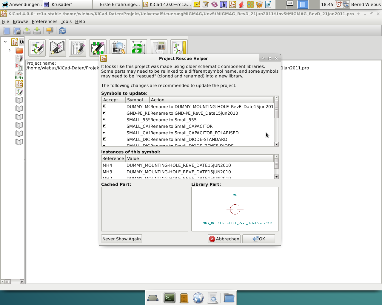

Persönliche Seite #4385710
Hallo Rainer.
> dateien am Ende :-(
Was meinst Du jetzt genau mit "Ende"?
Es wurden Bibliotheksnamen geändert, um sie an das KiCad Namensschema
anzupassen, und es wurden Footprints in andere Bibliotheken verschoben,
um sie an das aktuelle Schema anzupassen.
Im Zuge der V4 veröffentlichung wurde vorher etwas aufgeräumt und viele
der alten übergebliebenen Bibliotheken gelöscht.
Ich lege mir allerspätestens zum Projektende von den verwendeten
Symbolen und Footprints Bibliotheksdateien an, die ich mit in den
Projektordner stecke.
Bei Symbolen geht das sowieso automatisch (Die -cache.kicad_lib) und bei
Footprints in PCBnew über Datei > Footprints archivieren.
Allerdings sollten die Footprints schon im Board selber enthalten sein.
Trozdem, besser eine Reserve......
Bei Weitergabe oder Archivierung des Projekts alle anderen Bibliotheken
aus den Bibliothekslisten entfernen und nur diese "Reservebibliotheken"
behalten und mit weitergeben bzw. archivieren. Diese Bibliotheken
sollten mit im Projektordner sein, und sie sollten mit relativem Pfad
eingebunden sein.
Wenn Du konkrete Namen Deiner vermissten Bibliotheken bzw. Footprints
nennst, kann ich einmal in meinen Altbeständen schauen. ;O)
Ich bin bei der Git-Hub Anbindung etwas zwiegespalten. Es bietet
einerseits einen schnellen Zugriff auf die offiziellen aktuellsten
Bibliotheken, aber es kann eben durch Änderungen und Fehlerbeseitigung
auch etwas "verschwinden". Darum verwende ich immer eine lokale
Bibliothek, die nicht via Github beeinflusst wird.

OP #4386054
Rainer E. schrieb:
> Interessant aber ich arbeite immer noch an dem Problem der Footprints
> etc. etc. etc.
Wenn man alte Footprints mit der neuen Editor-Version bearbeitet, gibt
es Probleme: der alte Footprint klebt einem wie Hundescheiße am Schuh.
Man kann die neue Version nur in eine Lib im neuen Format abspeichern
aber die Referenz auf die Lib im alten Format bekomme ich nicht weg.
Das Problem scheint zu sein, dass man Footprint-Libraries nicht löschen
kann.

Das Problem mit den upper case Symbol Bibliotheken wird durch einen
"Projekt Rescue Helper" gut erledigt. Siehe den Anhang
"KiCad_ProjektRescueHelper.png"
Eine Beschreibung des Problems siehe hier:
https://www.mikrocontroller.net/articles/KiCAD#Problem:_Case_Senitive_Symbols_ab_BZR4646_.28Jan..2FFeb._2014.29
Voraussetzung ist, Du hast eine passend benannte Ersatzlibrary irgendwo
in Deinen Bibliothekseinträgen.
Alte Board files werden auch problemlos gelesen und verarbeitet.

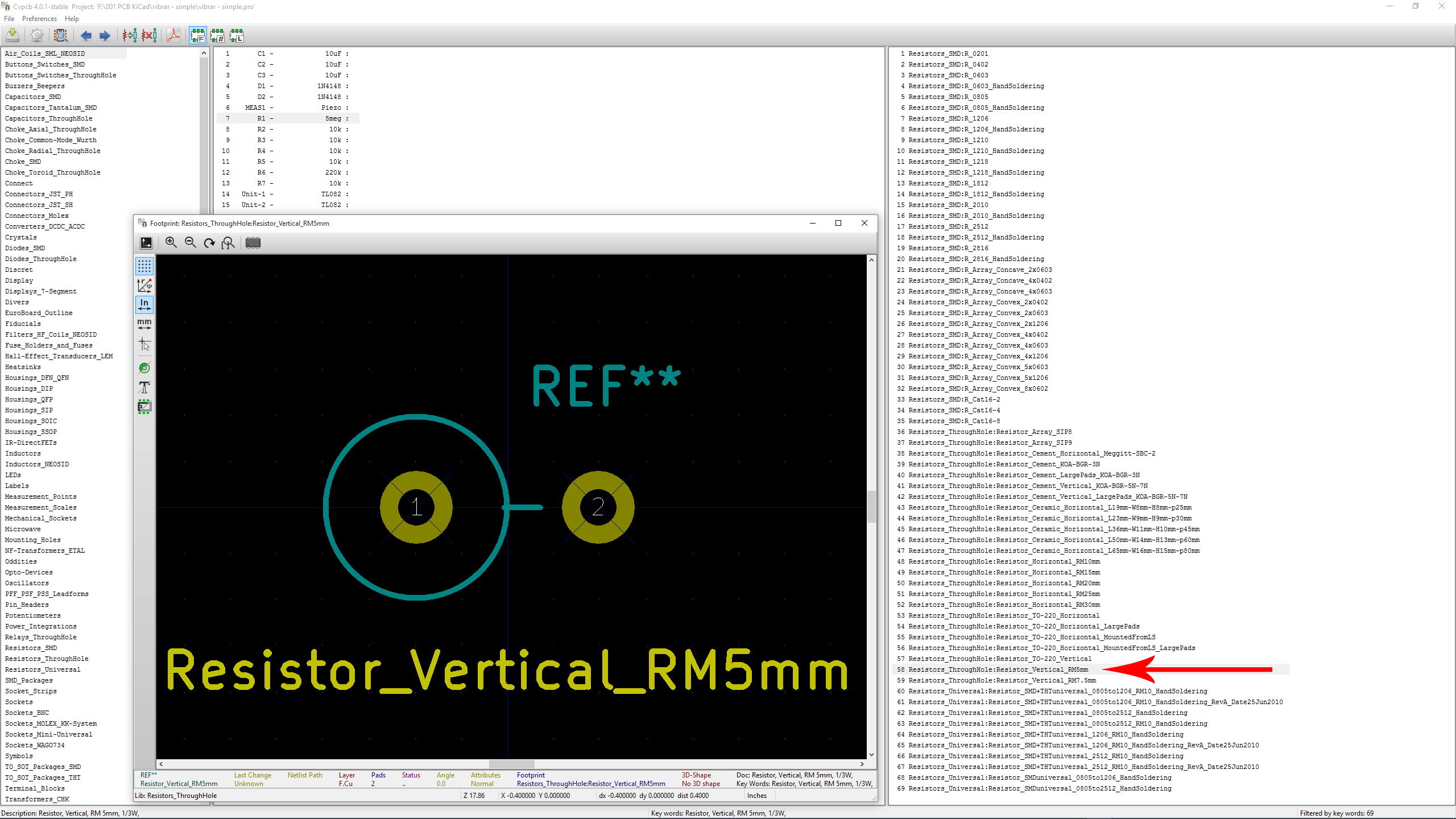

Also mein Library und Pfad problem ist mittlerweile gelöst, aber nun
habe ich ein anderes Problem ,und das ist das Abspeichern von eigen
erstellte Fußabdrücke.
In den Libraries sind nicht mehr stinknormale Fußabdrücke von zB.
einfachen stehenden Widerstände mit Drahtfüße mit 1/10" Fußabstand
beinhaltet.
KiCad nimmt an daß wir alle nur noch mit SMDs arbeiten ...
Werde meinen alten PC mit version KiCad 2 wieder aufwärmen und damit
arbeiten. Meine Anforderungen an Schaltpläne und Leiterplatten sind
nicht so hoch
Gruß Rainer
> beinhaltet.
Das kann nicht sein. Es gibt jede Menge Footprints für bedrahtete
Bauelemente. Die heißen dann *_ThroughHole.pretty
Ich habe immer noch das Problem, dass ich unter Mint keine Symbole für
eeschema habe.
Was auch sehr komisch ist: unter den KiCad-Paketen auf Mint gibt es
eines mit Namen kicad-common. Wenn man das installiert, wird kicad
deinstalliert.
Gast #4388885
Uhu U. schrieb:
>> beinhaltet.
> eeschema habe.
> deinstalliert.
Ja ? Guck mal anhang und das ist die *_Throughhole.pretty Liste welche
ich habe.
Also eigene Fußabdrücke machen habe ich kein Problem, aber das problem
wo ich die abschpeichere damit ich die wieder finde ... habe ich immer
noch nicht rausgefunzt ...
