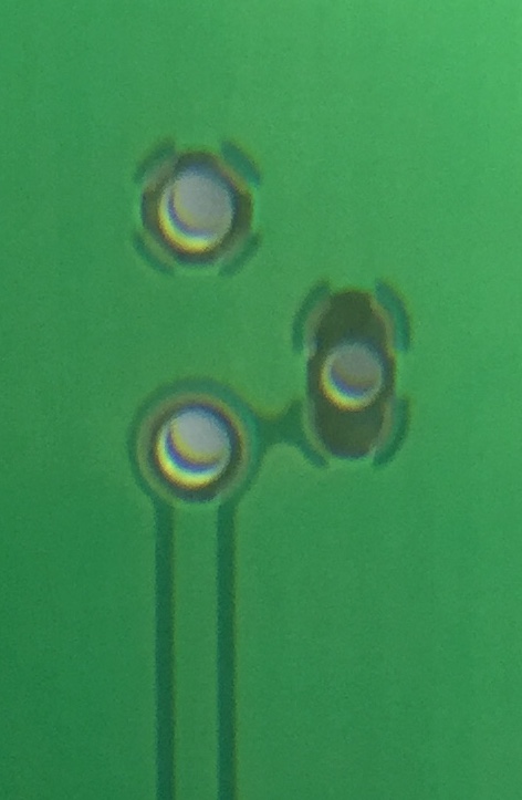

Hallo Zusammen,
meine erste Platine mit Eagle erstellt, bringt mich beim Löten schier
zur Verzweiflung. "Polygon Thermals on" gewählt und trotzdem bekomme ich
keine vernünftige Lötstelle hin. Das Zinn zeigt sich "Birnenförmig" -
eine kalte Lötstelle ist vorprogramiert.
Im Bild seht ihr oben das Pad (Spule der Relais auf Masse), dass ich
löten sollte. Das Bauteil ist ein Slim Line Relais von Panansonic. Habe
sorgen, wenn ich zu lange mit dem Lötkolben draufbleibe, das Relay
beschädigt wird. Habt Ihr noch eine Idee wie ich ohne Spezialequippement
die Platine noch hin bekomme. Derzeit sind bereits alle Bauteile
eingelötet.
Danke für Eure Hilfe!
Frank
Gast #4382665
Ist da auf den Pads nen Lack drauf? Ich meine das Schwarze, nicht den
grünen Lötstopplack.
Sollte die Wärme zu schnell abgeleitet werden, beim nächsten mal die
"Freifläche" vergrößern
#4382707
Welchen Lötkolben verwendet Du? Welche Spitze? Welche Temperatur ist
eingestellt? Welches Zinn verwendet Du?
Für solche Massepads brauchst Du einen ordentlichen Kolben mit genug
thermischer Reserve bzw. Leistung!
Mach ein Foto von deinem Ergebnis.
LG.
#4382727
Dah habe ich schon schlimmere Platinen gelötet (z.B. ein Evalboard von
Analog Devices, Kabel in ein Pad ganz ohne Thermals auf vierlagiger
Platine...)
Was hilft:
Platine vorheizen. Ich hab eine Heizplatte, die ich auf ca. 100°C
einstelle. Alternativ geht auch Heißluftföhn (vorzugsweise einstellbar,
ansonsten großer Abstand). Dann noch den Lötkolben heißer einstellen,
und es sollte machbar sein.
Gast #4382815
Fürs nächste mal: DRC -> Restring größer stellen, dann hast du mehr
Fläche für den Wärmeübergang.
Zum "Vorheizen" kannst du auch eine große Zinnkugel auf den Stoplack
setzen, die professionellen Lacke halten das aus und du bekommst
wenigstens etwas Wärme in die Kupferfläche. Die Spitze auf die Platine
legen und beide Pads gleichzeitig erhitzen kann auch helfen.
OP #4382926
Danke für Eure Tips!
Ich verwende zum Löten die WTCP-S Station von Weller mit standard
Spitze. Als ich nicht weiterkam habe ich es noch mit einem 110W
Hammerlötkolben versucht.
Der Lötdraht ist von Stannol 0,7 mm SN95/AG4/Cu1.
Auf den Pad's ist dort kein Stopplack drauf, sind aber vorverzinnt.
Insgesamt sind 10 Relais auf der Platine. Ich könnte versuchen die
Platine im Ofen bei 100° vorzuwärmen. Sollten LED's und Relais aushalten
- was Denkt Ihr? Kupferstärke ist 70 um.
Gast #4382953
Probiers mal mit verbleitem Zinn, damit geht das deutlich besser, also
das bewährte SN60Pb4. Grund: Das hat einen niedrigeren Schmelzpunkt.
Falls das nicht reicht, Lötstation auf Maximum und lange draufhalten.
Löthonig könntest du auch noch probieren.
OP #4386737
So, ich kann positives berichten!
Die Platinen im Umluftbackofen auf 100°C vorgewärmt, heisseste Lötspitze
für den Magnastat Kolben verwendet und mit dem Sn60Pb40 Lötzinn gelötet.
Die Relais und die LED haben den Ofen offenbar auch gut verkraftet :-)
Ging sehr gut!
Herzlichen Dank für Eure Tips!

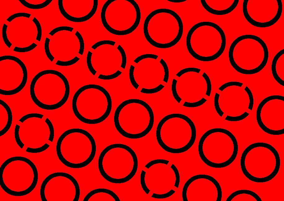

Gast #4386837
Wolfgang schrieb:
> Das Lötpad
> sieht eigentlich recht unkritisch aus.
Das Lötpad ist schlicht ungeeignet. Die leitenden Stege sind fast
genauso breit wie die Lücken, folglich wird die Wärmeabfuhr nur gerade
mal halbiert, das bringt nicht viel, da kann man den Einbau von Thermals
auch gleich lassen.
Um die (Hand-) Lötbarkeit zu verbessern, müssten die Stege schmäler
sein, etwa halb so breit wie auf dem Bild des TO. Sinnvolle Thermals
siehe beigefügtes Bild.
Georg
Gast #4386877
Nun dramatisiere die Breite der Stege mal nicht. Ok, die könnten etwas
schmaler sein, aber mit nicht zu feiner Lötspitze ist soetwas mit etwas
Übung überhaupt kein Problem - glaub's mir.
