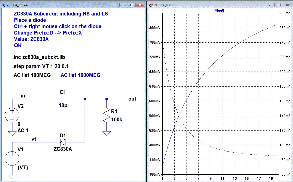

Ich habe ein subcircuit gemacht das die Serieninduktivität LS und den
Serienwiderstand RS enthält.
Diode im Schaltplan platzieren
Ctrl + rechte Maustaste auf die Diode
Ändere Prefix:D --> Prefix:X
Value: ZC830A
OK
Diese Datei immer in das Verezeichnis des Schaltplanes kopieren. Im
Schaltplan dann noch die Datei mit der Komamndazeile ".inc
zc830a_subkt.lib" bekannt machen. Die Originaldatei habe ich nur der
Vollständigkeit halber angehängt.
Helmut

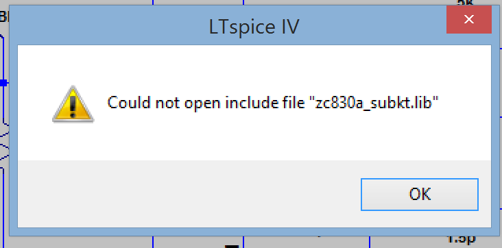

Hm, nun habe ich doch noch eine Frage.
Ich habe, so wie du es beschrieben hast in Ltspice eingebunden und auch
den Pfad mit ".inc zc830a_subkt.lib“ bekannt gemacht. Jedoch will
Ltspice diesen nicht finden und gibt mir die Fehlermeldungwie oben im
Bild gezeigt. Was mache ich falsch. Ich habe es in den Projektordner in
der meine Schaltung ist hinzugefügt.

Um es genauer zu sagen, du hast dich selbst vertippt:
Helmut S. schrieb:
> Im Schaltplan dann noch die Datei mit der Komamndazeile ".inc
Sawyer hat nur deine Anweisungen befolgt :-)
Allerdings hat das File, was du angehängt hast, den richtigen Namen. Und
da hätte man selber stutzig werden können. Aber als Anfänger sieht man
manchmal den Wald vor lauter Bäumen nicht.
