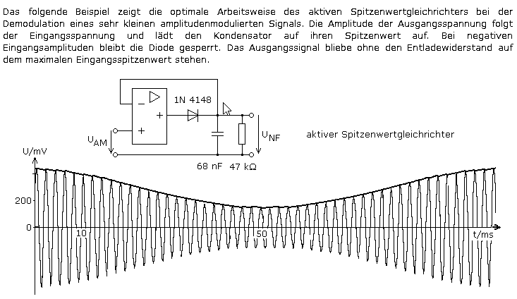

ich möchte ein mit 50Hz amplitudenmoduliertes Signal mit max 1Vss AC an
einem  ADC eingang eines atmega32 erfassen.
Was ich nicht weiss ist wie der Kondensator zu errechnen ist.
http://elektroniktutor.oszkim.de/analogverstaerker/aktivglr.html
#4382756
@ Nico (Gast)
Er muss so groß sein, daß ers sich während einer 50 Hz Halbwelle nicht
zu stark entlädt und dadurch den Spitzenwert nicht eine gewisse Zeit
halten kann. Grob geschätzt sollte die RC-Zeitkonstante bei ca. 10-100 *
1/f liegen, das muss man ausprobieren. Je größer die Zeitkonstante, umso
länger hält der Spitzenwert, aber umso langsamer kann er nur
Veränderungen nach unten folgen.
