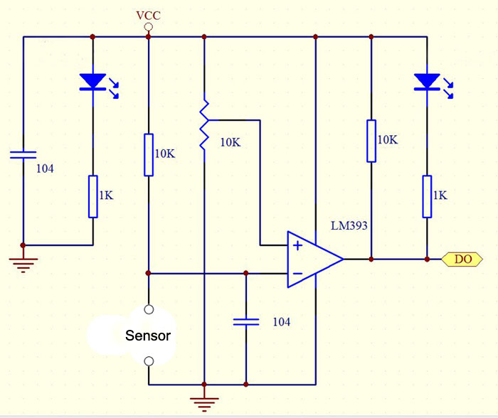

ich würde gern ein Wassersensor bauen. Ich würde einfach ein attiny85
nehmen und über ADC (internet Pullup) messen ob der wert sich bei wasser
ändert.
Ich weis aber nicht ob es gut ist den Pin direct zum messen zu nutzen
wegen ESD.
Sollte ich noch was vorschalten?

3 Pins berühren den Boden. Einer davon GND die anderen 2 ADC.
Wenn nun irgendwo Wasser ausläuft will ich das erkennen.
Das geht auch ganz gut direct am ADC pin aber ich weis nicht ob das so
optimal ist.

Stefan A. schrieb:
> Ich würde einfach ein attiny85 nehmen und über ADC (internet Pullup)
> messen ob der wert sich bei wasser ändert.
Und "würde" das funktionieren? Welchen Widerstand hat dein AVR-Pullup?
Welchen Widerstand hat Wasser? Was ist die Gegenelektrode? Wie sieht es
mit Elektrolyse und Oxidation aus? Warum nehmen Andere Wechselspannung
für die Elektrode? Willst du nur das Vorhandensein von Wasser
erkennen, oder sogar einen Wasserstand?
Ja es funktioniert ja schon. Ich bin nur nicht sicher wenn das öfter
angefasst wird das ein ESD schaden ensteht.
min 20kOhm max 50kOhm
leitungs wasser ... müsste ich messen.
Es soll dann im Bad stehen bei der Waschmaschine
GND Pin
Wie sieht es mit Elektrolyse und Oxidation aus?
Noch nicht erkennbar
Warum nehmen Andere Wechselspannung für die Elektrode?
Wegen Elektrolyse
Willst du nur das Vorhandensein von Wasser erkennen, oder sogar einen
Wasserstand?
Nur erkennen.
