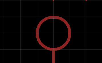

ich möchte ein Ringformige Elektrode in Layout zeichnen und mit dem Pin
8 von LMP7721 verbinden.
Ich habe mit Circle und Wire in layout gezeichnet aber dann zeigt sich,
dass es keine verbindung zwischen den pin und Elektrode gibt.

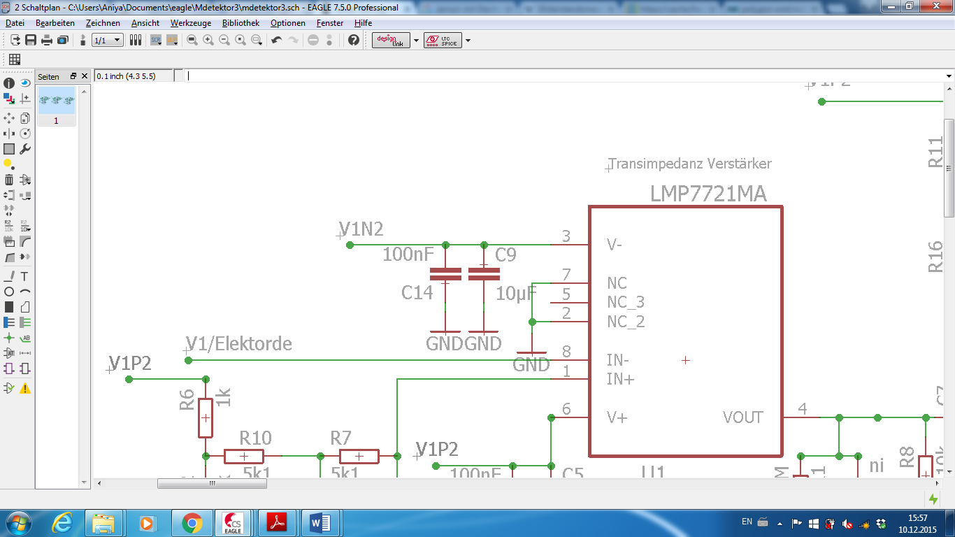

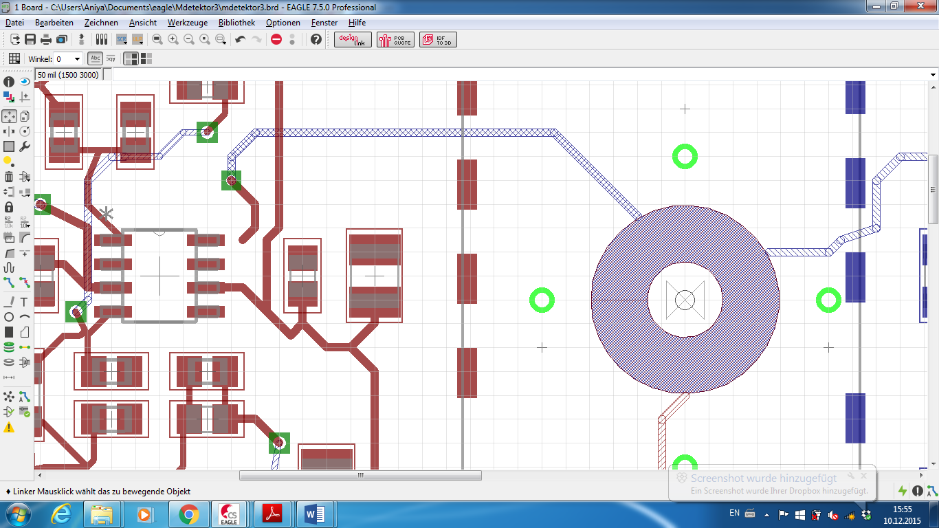

Dann habe ich die Elektrode mit Polygon gezeichnet und gleich genannt
wie der signal, der von PIN von IC raus bzw in der Luft geht im
Schaltplan. Da hätte ich erwartet, daß zwischen dem Polygon und dem
bereits vorhandenen Signal aufgrund des gleichen Namens eine Verbindung
erstellt wird. Aber da war nichts zu sehen.
Hat jmd irgendeine Idee, wie ich das hinkriegen kann!
schaltplan und Layout Bilder sind angehäng.
Danke schön:)
Schöne Grüße,
Aniya

Und du hast das wirklich wie im Stromlaufplan "Elektorde" genannt?
Wohl zuviel Elektor gelesen.
Georg

Selfcoder schrieb:
> Mach ein Bauteil mit dem passenden Footprint, zeichne das in den
> Stromlaufplan und bring es dann ins Layout wie alle anderen Bauteile.
Das heißt so ein Bauteilentwurt in der Library?
Oder kannst bitte genauer erzählen, wie du es meintest!
Danke

Hallo
Bei mir unter Eagle gehts so leicht:
Am einfachsten ist es im Schaltplan aus der Bibliothek das gewünschte
Bauteil zu laden.
Es gibt unter holes  "mounting pads" mit unterschiedlichen
Bohrdurchmesser.
Wähle Bohrdurchmesser aus und verbinde dieses Symbol mit dem Pin8.
Schalte unter Layers den Pin-Layer ein, weil dann ist es leichter zu
verbinden. Im Layout dieses Pad dann einfach nur noch plazieren.
Viel Spaß

Was ich so gdlesen habe und mir das Layout anschaue ...
Da soltest du erst mal Grundlegendes üben.
SCH -> Junctions, da kommt man auch mit weniger aus
BRD -> Layouten, Stromlaufplan anschauen und kurze Verbindungen zwischen
den Bauteilen
