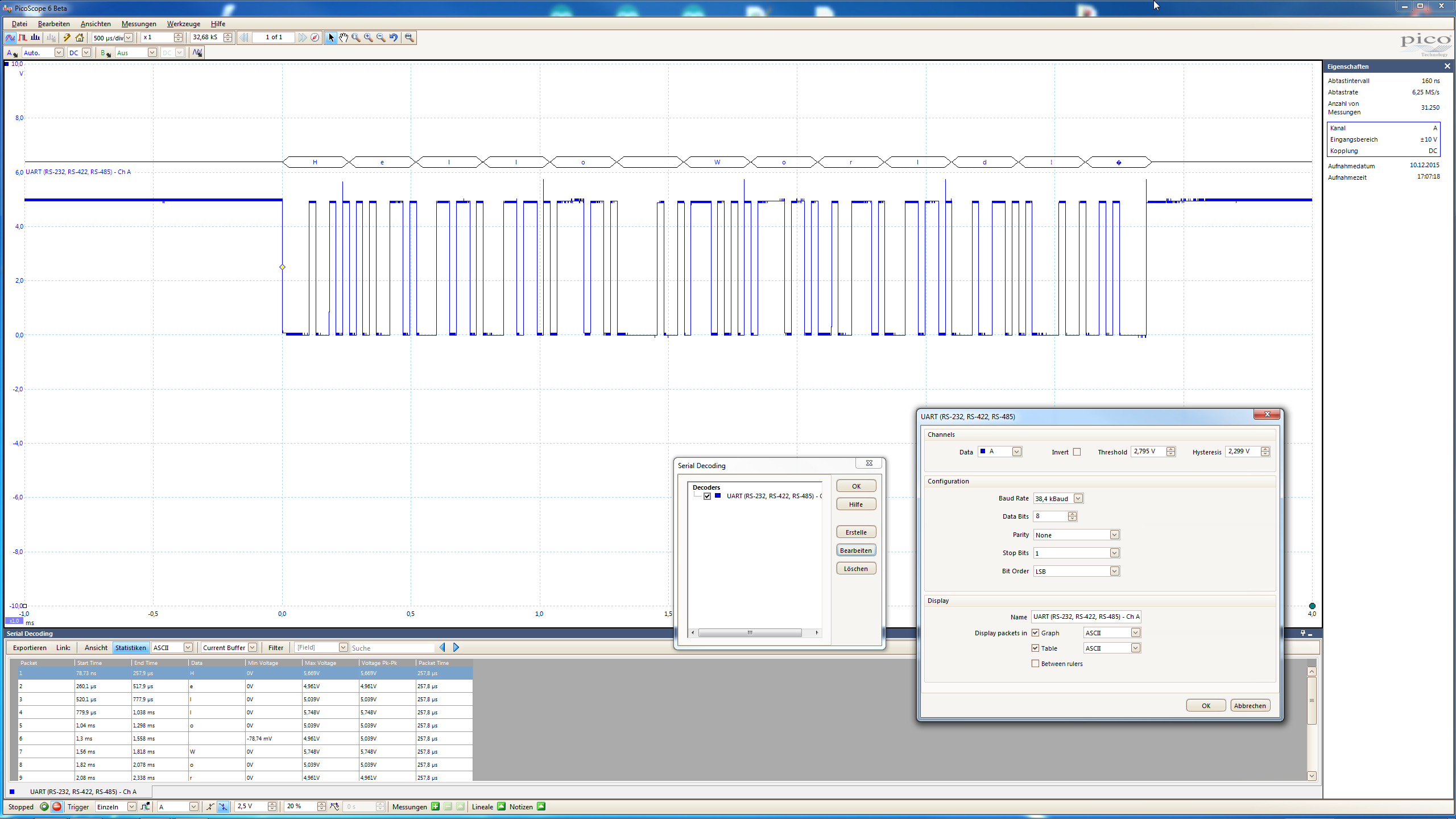

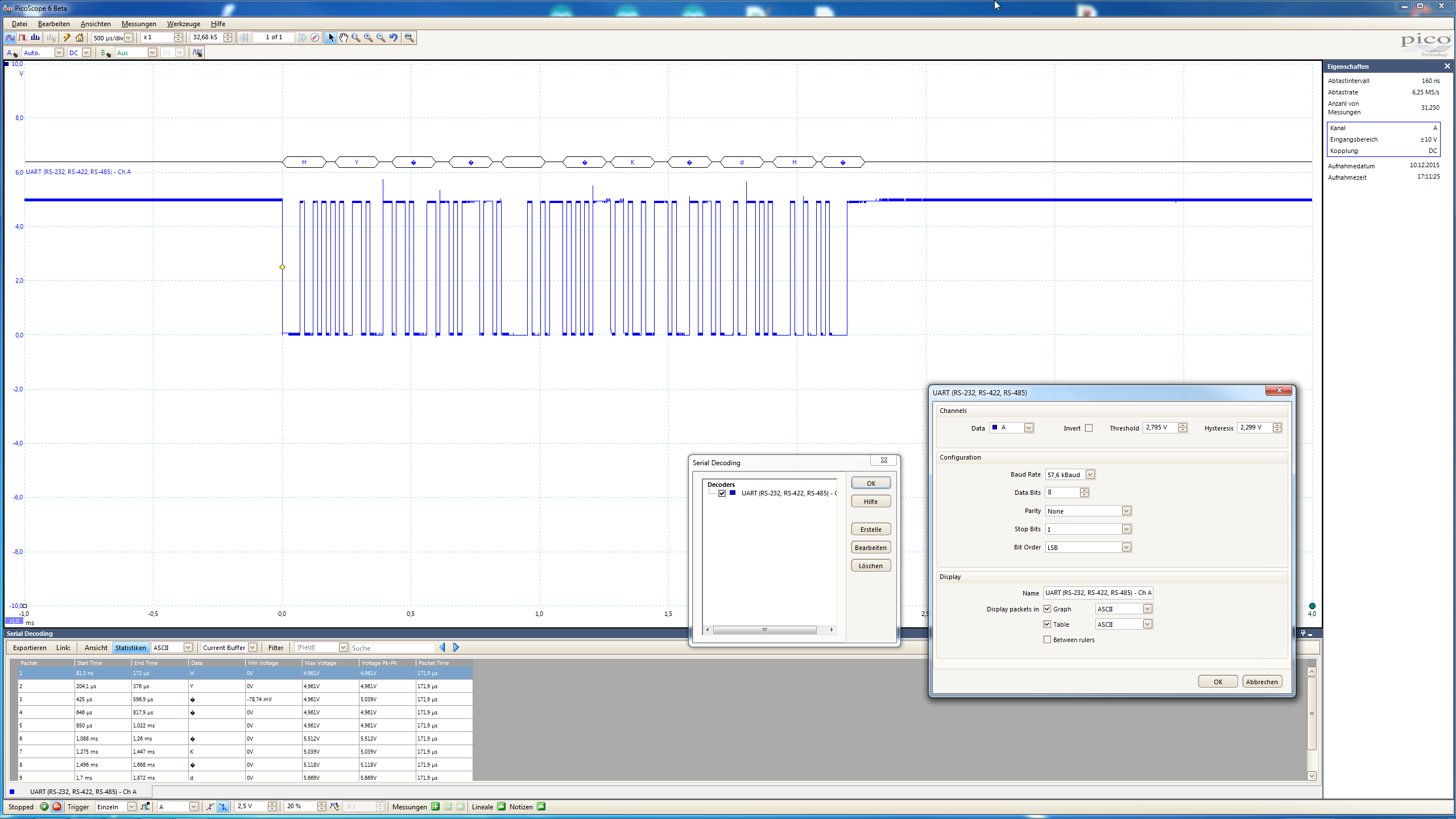

von Jürgen S. (juergenc)
Ich dachte auch zunächst, dass es an ungenauen Baudraten liegen könnte,
aber der Fehler liegt bei ca. 1%.
Anbei zwei Screenshots bei 38400 und 57600 Baud.
Inzwischen bin ich mir ziemlich sicher, dass es ein Programmierfehler
in der Beta-Version von PicoScope ist, denn die Signale stimmen, aber
der Decoder macht zwischen zwei Zeichen eine "Pause" von 2-Bit und
verschiebt dadurch alles.
von Karl H. (kbuchegg)
Kann es sein, dass du im Decoder 2 Stoppbits eingestellt hast und am
Arduino nur eines rauskommt?
Das sieht so aus, als ob der auf Biegen und Brechen die Stoppbits
abwartet.
vergiss es. Ich seh schon am Bild: 1 Stoppbit
> abwartet.
Ja, so ähnlich glaube ich ist es. Die Ursache ist aber
keine falsche Einstellung, sondern, dass er das Stoppbit
oder das Startbit ignoriert, vielleicht weil es ihm einen
Hauch zu spät kommt.
Karl H. schrieb:
> Das könnte an der UART implementierung im Arduino liegen.
> Bei 16Mhz und 57600 Baud und U2X auf 0 hast du einen Baudratenfehler von
> 2.1%.
Du hattest Recht, genau daran liegt es.
Es sind +2,1 %, wenn man das Signal vermisst.
Das ergibt eine Baud-Rate von 58.825 und wenn
man die einstellt, funktioniert der Decoder.
Fazit: PicoScope ist nicht sonderlich fehlertolerant.

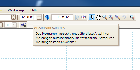

Warte mal. VIelleicht doch ein Bedienerfehler.
In deinem Screenshot sehe ich in der Toolbar eine Einstellung von
32.irgendwas kS. Offenbar die Abtastrate. Das man damit ein 57k
Bitsignal nicht ordentlich abtasten kann, ist klar. Oder wird dann die
Einstellung ignoriert?
Das ist nur die Anzahl der Samples insgesamt beim "Single-Shot".
Die Abtastrate steht rechts oben und ist 6,25 MS/s.
von Wolfgang A. (Gast)
Bei einer Abtastrate würde man irgenwas mit "kSa/s" o.ä erwarten
Oben rechts steht was von "Abtastrate 6.25MS/s"
Jürgen S. schrieb:
Da ist wohl RTFM angesagt
Ah, ok.
Um was im Screenshot lesen zu können, muss ich vergrössern und dann sehe
ich nicht mehr das komplette Bild.
Nö. Dann passt das schon.
Die scheinen wirklich einen zeitlich sehr strengen Abtaster zu haben.
siehe Bild.
